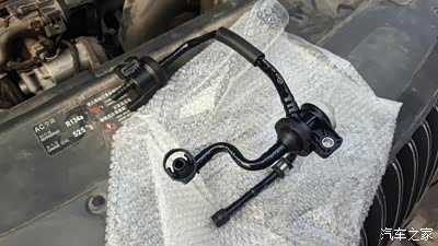

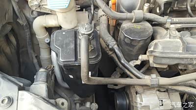

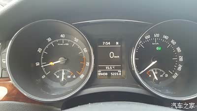

最近这段时间,发动机故障灯频繁亮起,到朋友修理厂一查,出现4个故障码,那就一个一个排除吧。经常浏览论坛帖子,有换低压油泵,有换高压油泵,有换涡轮增压管,有换碳罐电磁阀,还有换点火线圈,缸线等等之类的,既然进入零件老化阶段,那就一个一个慢慢更换吧,先由小部件,便宜点
的零件排除法开始。
这是第二次出现,第一次出现时朋友检测后消除,这个故障有偶发性,跑跑再看,结果三天后又出现了。

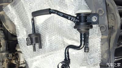

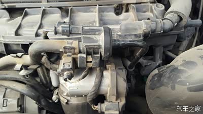

朋友让我自己买件,于是某宝买入碳館电磁阀,先换上碳館观察,再出现故障码就换电磁阀。
这个是原装德国进口,价格200整,看到其他家的才100多,不知道是不是买贵了,因为涨紧器,火花塞都是在他家买的,张紧器是意大利进口件,火花塞装上目前跑了接近4万公里 ,表现一直很好,所以比较信任他家,也就不考虑价格。

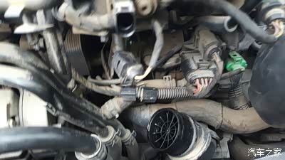

换这个需要拆节气门,西安这边灰尘比较大,前段时间才洗过发动机,这才几天,灰尘又落满了。
几根管子连接的很紧。拆装比较麻烦

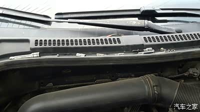

显示博士商标
拆下来的螺丝很多。
有个螺丝在最下面,十分难拆,根本看不到,最后还是我拿着镜子反光才看见,而且和其他螺丝不一样,害得师傅找了几个螺丝头都不合适。最后终于在其他地方借了一个才拆下来。
