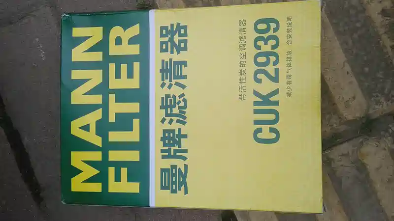

  一直有颗自己动手保养爱车的心,可菜鸟级别,无从下手,前段时间去4S保养,让维修小弟帮吹一下空气滤芯和空调滤芯,小弟温柔的回答,还要开单子。本着不麻烦4S店的原则,自己动手,丰衣足食。学习网上攻略,网购空气滤芯和空调滤芯,晚上下单,第二天中午到手,这速度得赞一个先。
 万事俱备,只欠开动,上午计划自己洗车,那就顺便动手换空气滤芯和空调滤芯吧。
空调滤芯,说白了就是车用空调的过滤网,第一次买,只选贵的,也选对的哈,具体咋样我也不知道哈。
