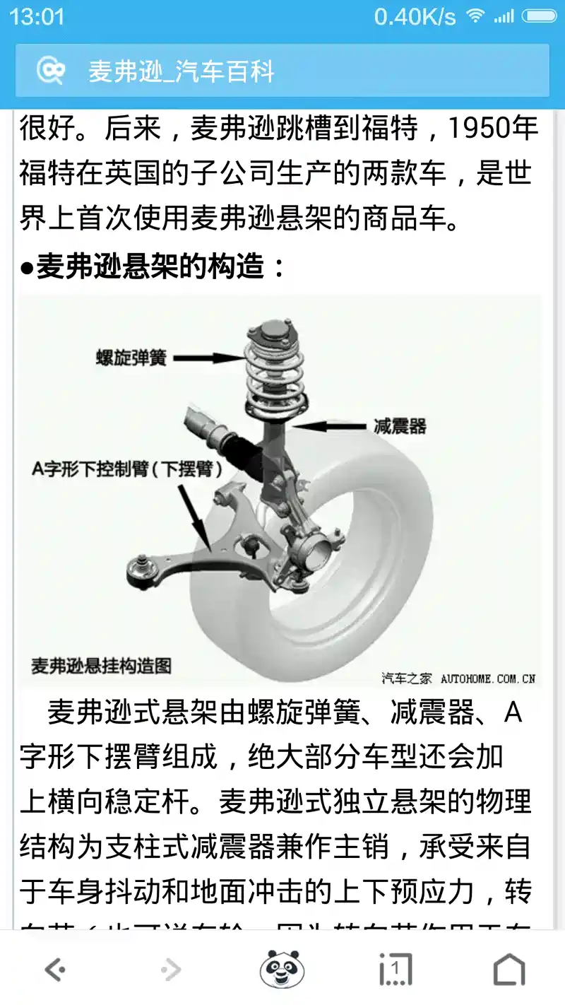

如图,昊锐前轮也采用简单经济的迈弗逊悬挂,左右独立结构,主要靠减震弹簧与下摆臂的二维支撑(前驱车的平衡杆受力可忽略),除了驱动半轴外,路面大颗粒与轮胎的震动便通过这两条路径传导而出。
借用车友图。
下摆臂连接车身和副车架的各环节均有胶套缓冲,包括很多车友更换的铝座胶套,很大程度阻隔来自轮胎共振传导。

即便是平衡杆也有胶套,那么主要传导路径便是减震弹簧。通过半年对KYB 倍适登等减震比较,感觉减震有内腔油气阻隔共振,因此弹簧的嫌疑便浮出水面。
图中减震中部“托盘”便是弹簧的下端底座
上端紧扣着平面轴承和顶胶,因此在弹簧两端通过材质阻隔切断共振传导便是出路。基谷顶胶垫的方式是阻隔弹簧上端。
