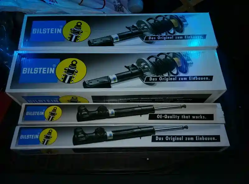

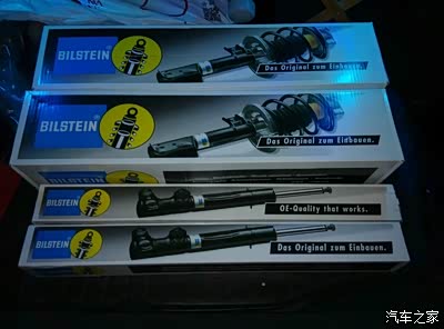

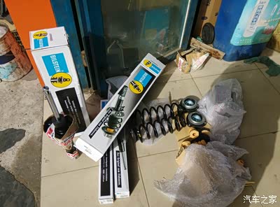

本次计划升级:拉四人过高减速带磕底,并线后座晕车,经反复研究,决定换B4四根减震,德国进口四点弹簧四根,加装弹簧护套(减震降噪),顺便更换顶胶、平面轴承。
准备过程:减震等了四个月(运输一个月),前弹簧用原车(稍软,进口、国产CC四点缺货),后减弹簧两周找到。
安装过程:预约周六一早,配件老谭帮联系盛华的大龙安装,后来担心高度和硬度,没用老谭的R36前弹簧。

从去年9月联系福州卖家预订,比较紧俏,直到农历年过完上班才收到货。奉送很难找的昊锐B4减震编号,前减编号是:22-151056 后减编号是:19-139333

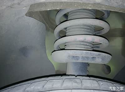

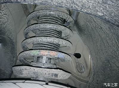

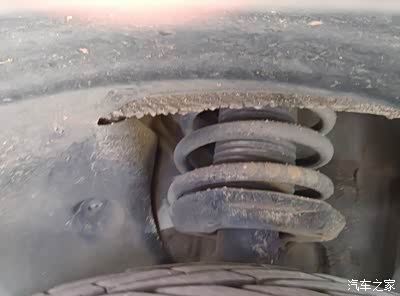

亲拍原车前弹簧四点,虽然看起来也很粗,硬度还是略差。

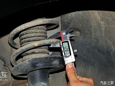

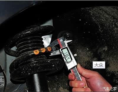

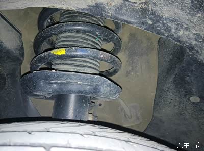

亲拍昊锐可配前弹簧:老款CC2.0T高配前减弹簧,色点三黄一篮,直径13.61mm。最合适的前弹簧是德国进口四点,直径13.7mm,色点顺序是:黄黄蓝黄。

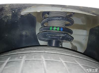

亲拍昊锐可配前弹簧:2015款新CC2.0T高配前减弹簧,色点三绿一蓝,硬度未测试。

借用的迈腾前弹簧直径。
借用的CC前弹簧直径,失之毫厘谬以千里!

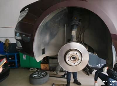

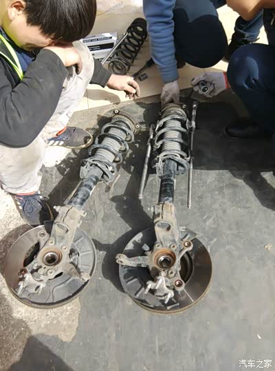

早晨九点赶到大龙店里,后备箱取出装备,顶胶、平面轴承、胶套等易损耗品换掉。
开始施工,卸前轮子,松开刹车、半轴。

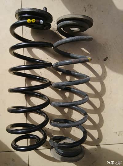

后弹簧比较,长度相同,粗细清晰可见,重量一根差一斤哪,原厂三点,同迈腾。
松开原车前减震费了些力气,实在太紧,几人轮流,又找帮手,才搞开。
