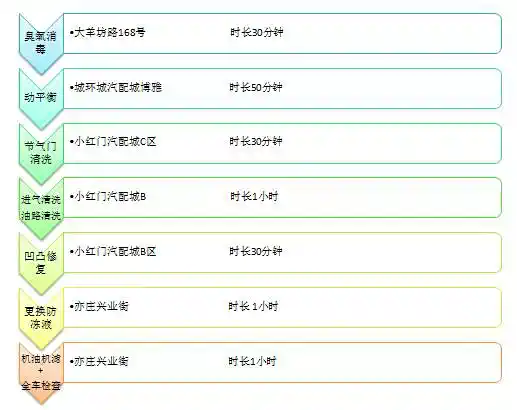

小节并点评一下吧:
一是今日天气不好路况不佳,如果不是早就约好的,我会改期前往。为此我和施工的师傅们冒雪寒天比较辛苦。
二是总体施工流程安排和预约基本达到预期。
三是总体施工效果是满意的。尤其是摩卡的师傅。
从今天的几个项目保养情况来看体会还是很多的。我将实体店和上门服务分开说。

这是此次保养的个人评价表格。考虑到论坛是不是有要求有一些我没有提到商家,当然熟悉的我就写上了,不合适的我再修改。
应该说最后的维保环节我是给好评的。这个无关于师傅等待过久,也无关于天寒地冻。主要是师傅技术和细节做的好,加上材料。为此我很有信心。
活动价格我一并附上,回答车友的提问了。
活动价格我一并附上,回答车友的提问了。
