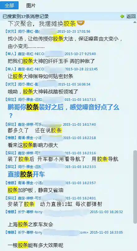

近期上海速派车友会刮起了一股胶条旋风,在群内汤司令率先吃螃蟹之后,大家陆陆续续的开始安装原车未安(jian)装(pei)的胶条。
关于胶条的效果可谓众说纷纭啊,有调侃,有严肃,有惊呼深海静音的,有感觉没啥变化的。一时间风起云涌,那么多人都折腾了,我不折腾不行啊

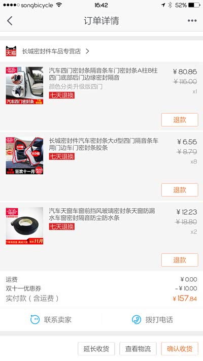

恰逢1111光棍节,木有女盆友,就给车过个节,正好还有优惠,正是下手好时机(我会说因为正好在上午11点付款,卖家还送我一台车载充气泵么,妈妈再也不用担心我车胎缺气啦)

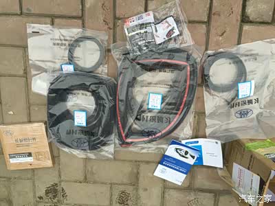

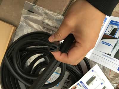

到货东西好多,自己弄肯定就迷茫了,但是卖家贴心的在里面附上了一本安装说明书,自己操作很容易就可以上手,可以说零难度。
PS,胶条用料真的很软很舒服,弹性也很好,应该是用了很好的橡胶。(我自己留了一段剩下的胶条,没事捏一捏,好耍,比捏泡沫布爽多了

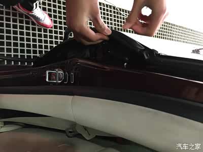

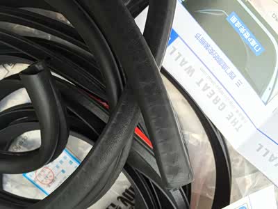

这是B柱密封条,看一下做工,绝对细腻,里面还有钢片提高强度。
安装过程就没有多拍了,关键字“大力、心细、判断准”
这是开始安B柱密封条
这是开始安B柱密封条
很快B柱密封条搞定

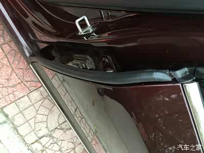

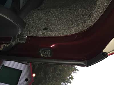

前门A柱部位下面贴之前
A柱前门贴好(使用z胶条)

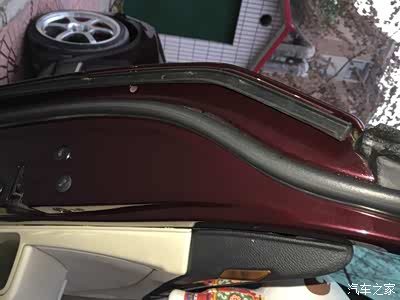

前门,后面下缘用小d胶条,门上的出水孔要留出空位哦
后门边缘,也用小d胶条贴好

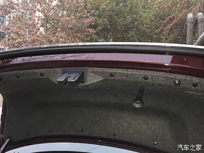

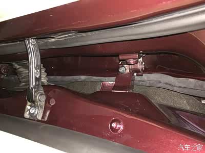

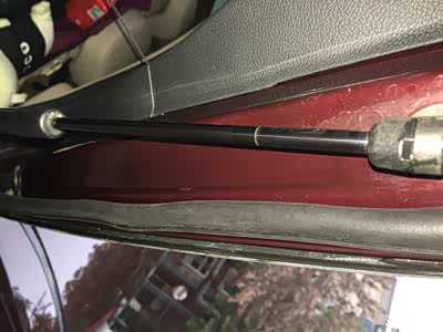

发动机盖,用大D胶条贴好
后备箱也是大D胶条

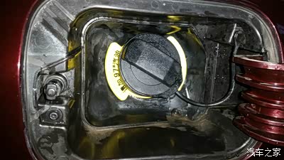

光棍节还在京东买了其它东西,这个禁烟标志算是凑单买的。我的车是严禁吸烟和吃东西的。
diaosi车形象深入人心,加油站的人经常反复跟我确认,真的要加#97汽油么?
