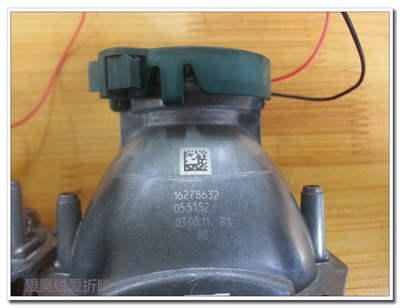

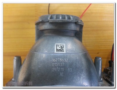

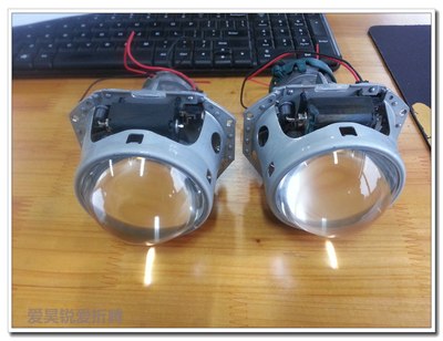

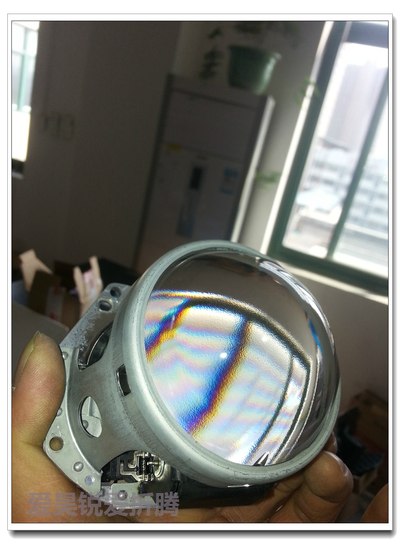

海拉5透镜近照,是A6L拆车件,麻子脸,镜片中间的小缺口非常好识别
两个透镜的生产日期不同,编号不同,应该不是国产山寨高仿品

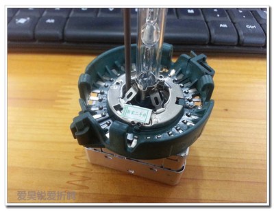

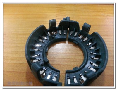

国产的灯泡支架,这个是DS1的支架,有了它才能把灯泡固定在透镜上面
卡好了灯泡的支架

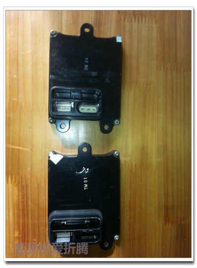

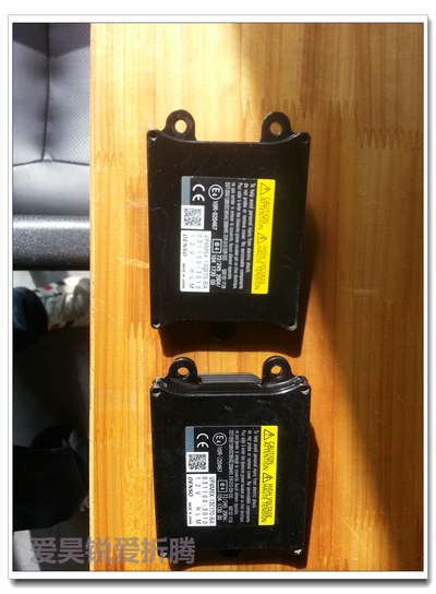

这个是黑电装的安定,鬼子货,听说是路虎的拆车件,防水效果比较好,点亮速度块,而且跟我们大昊子配合的天衣无缝
正面可以看到DENSO的logo

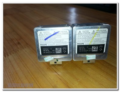

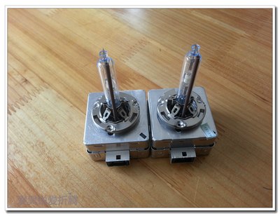

一对CC的拆车灯泡,色温是4300K的,很多车标配的灯泡都是4300K,有些人说灯光很黄,我之没用过氙气大灯,只能凭别人的建议和自己的感觉来选择
这灯是飞利浦的,国际大厂的货效果应该不会差到哪儿吧

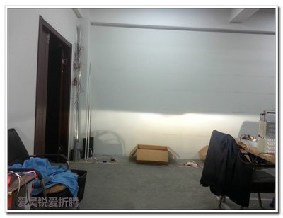

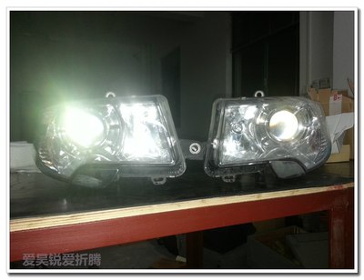

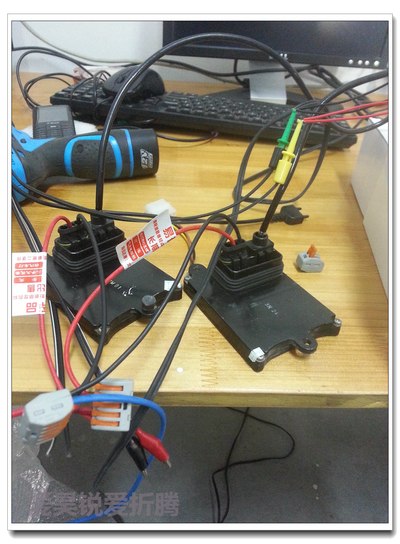

没装车之前先通电看看效果,顺便检验一下好坏,毕竟是二手件,万一装进去有问题可就麻烦了

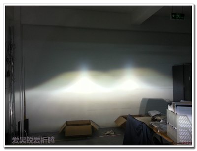

传说中性感的双峰,原本只能在车友的帖子里看到,今天也算是亲眼目睹了。海拉5双光透镜设计的很巧妙,给近光灯加了一个小遮光片,透镜的变光电磁阀一通电,遮光片打开,原本的近光灯就变成远光灯了
遮光片没打开时有一条漂亮的切线,左边低右边高,也是为了行驶中对向车辆的安全。我们昊锐原装的透镜是欧标的切线,左侧比较低,右侧无限延展,之前我一直以为我的灯光有问题,学习了切线的知识以后才知道原来是设计师用心良苦啊

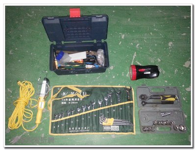

工具先亮相一下,其实用的最多的是梅花扳手

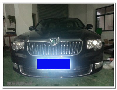

动手术之前最后留个纪念吧

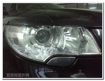

昊子炯炯有神的大眼睛,可惜是近视眼哈哈

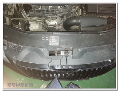

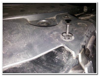

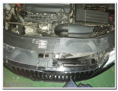

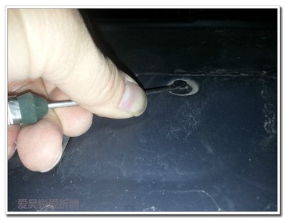

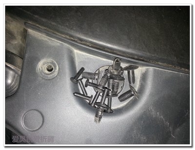

机舱盖下面的8个胶钉,没有专用胶钉螺丝刀,只能用小一字慢慢撬。

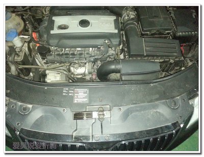

先把中间的芯子拔出来,下面的座子才能拿下来
一共是8个胶钉,可别少拔了
拔掉以后这两块装饰板就可以拿下来了
装饰板下面还有两个大螺丝左右各一个,这个需要梅花扳手来拆

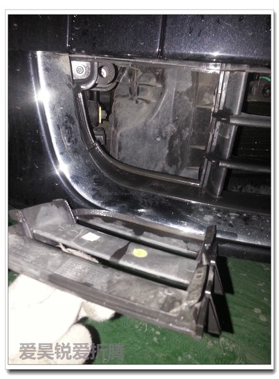

进气格栅最下面一档有两块装饰罩,向外拉就可以拉掉,里面藏着2个螺丝,左右各一个
依旧用梅花扳手卸掉它

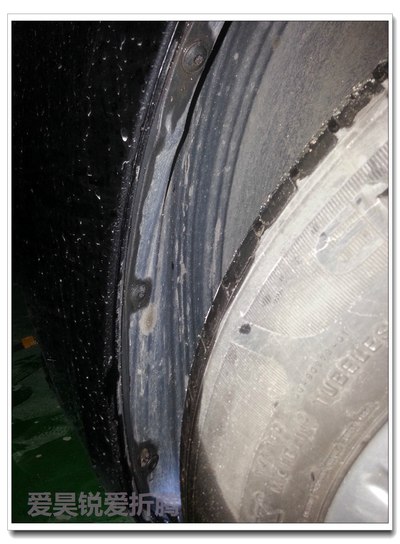

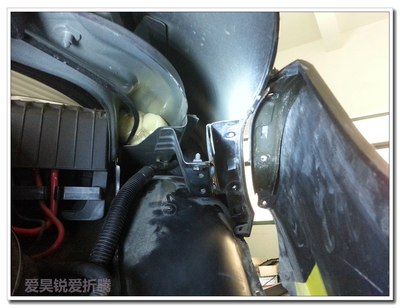

挡泥罩里面还有6个螺丝别忘记,左右各三个,车底盘下面还有螺丝,拆的时候忘记拍照了,固定前保的很好识别

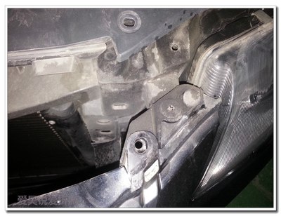

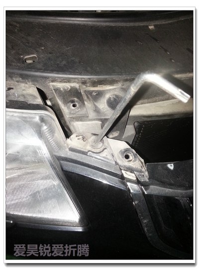

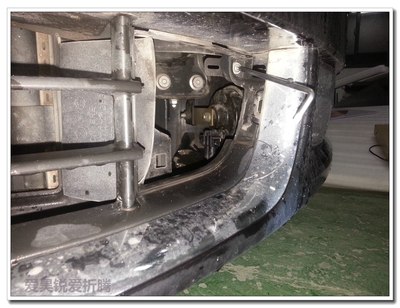

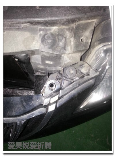

最最难拆的是这个部位的三个螺丝,两个是梅花螺丝,最里面的是胶钉。只在各位大侠的帖子里看到这个螺丝难拆,真的自己上手的时候才发现这个螺丝不是一般的难拆,我足足花了3个小时才搞定了这6个家伙。如果不拆下来是根本没有办法拍照的,拆的时候也完全靠感觉,靠手感,因为眼睛根本看不到这3个螺丝

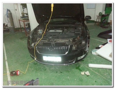

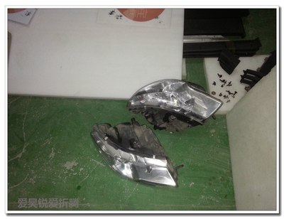

腰酸背痛,终于把前保松掉,不过底下有两个卡子我没把握脱开,所以就没有把前保完全拆下来,只是松下来,能把大灯拿出来就可以了
拆下来的大灯静静的躺在地上
这两只眼睛浑身是泥,先搞搞卫生

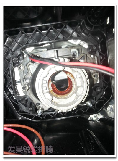

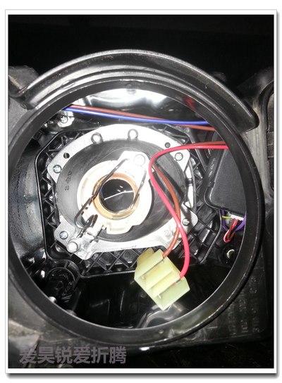

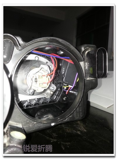

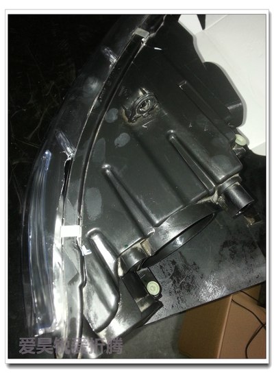

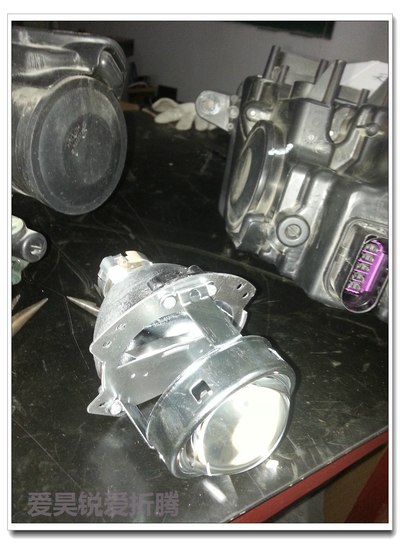

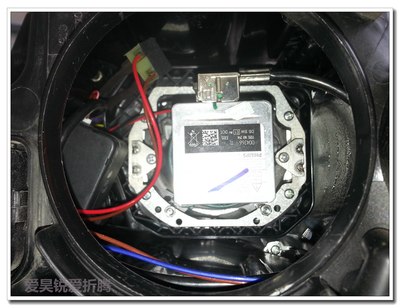

打开总成后面最大的那个塑胶盖,里面就是原车的卤素近光灯了
先把灯泡卸了,固定透镜的四个螺丝也要卸掉,螺丝不要扔掉,还要派用场

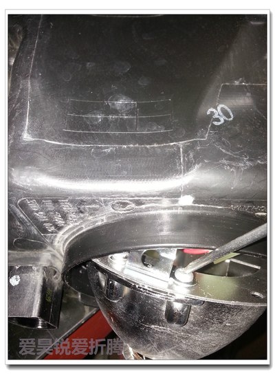

松掉固定原透镜的螺丝,小心的旋转透镜,找个最佳的角度把透镜正面的螺丝用小一字螺丝刀弄松,然后用尖嘴钳慢慢的旋出来。

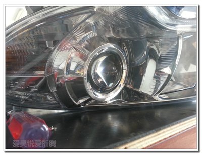

其实有点耐心,可以完整的拆出原车的透镜,不用破坏的。我两个透镜都完美拆出

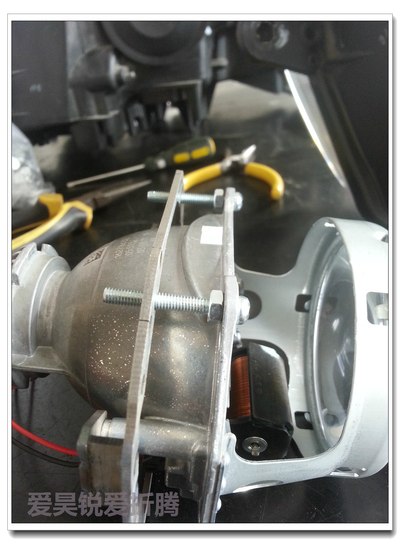

新透镜需要固定在支架上才能装在昊锐的大灯总成里,调节好螺丝高度,但是不要把透镜装在支架上,等放进灯罩里面以后再固定透镜
这个螺丝有点长,我是在螺丝头那边多旋了个螺帽,透镜放进灯罩才没那么费劲。

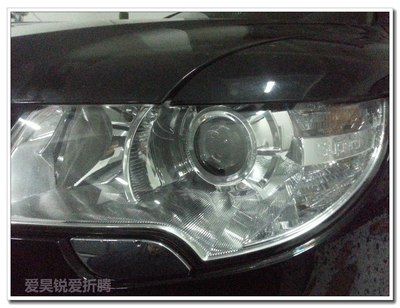

透镜放到位置后,再把支架放进去,用螺丝把透镜、支架、灯罩固定脚一一拧好
从前面看,透镜基本都出来了,跟原车的透镜位置差不多
