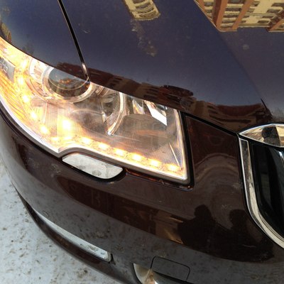

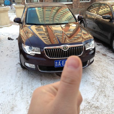

关注论坛很久了,今天闲来无事也发个贴,一来跟昊友们交流下,二来自己还没发过贴,第一次试发
话说咱不是文人,也没当过裁缝,所以大家将就看,废话不多说,直接上图捞干的
本人连昊锐哥十分之一动手能力都没有,所以只能去改装店改
整个过程太血腥了。也没打算以后自己弄,所以过程没拍,但是个人感觉难度不大,动手能力强的自己能搞定

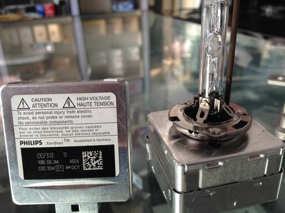

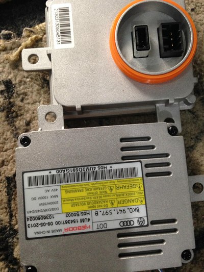

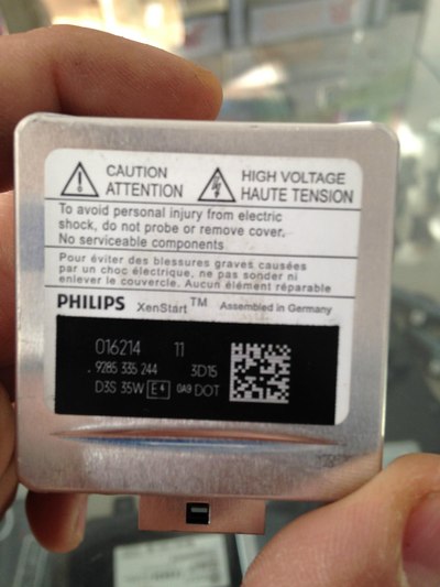

灯泡跟安定器都是要的迈腾原厂件。(家里有人在厂家上班,什么厂家你们懂的

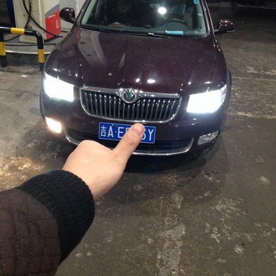

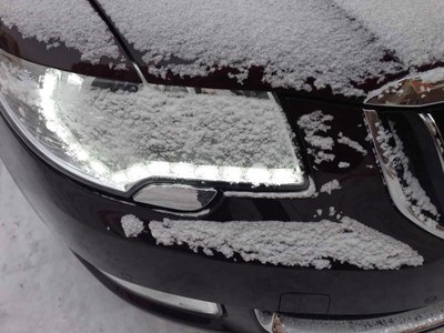

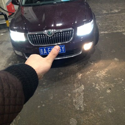

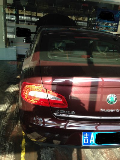

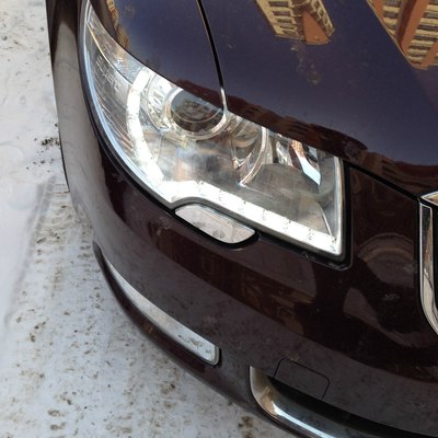

改完效果图,带转向灯的,转向或双闪的时候亮黄光,LED灯很亮,只是手机没拍出来效果
有没有奥迪的感觉
发帖很多天前拍的,你们那下雪了么?南方的朋友有屋里暖气么
氙灯效果就不上了,没觉得比卤素亮到哪里去,透镜换的是Q5的小糸
下面这是找人改的弯道辅助(很感谢这位兄弟帮忙)
倒车两个同时亮

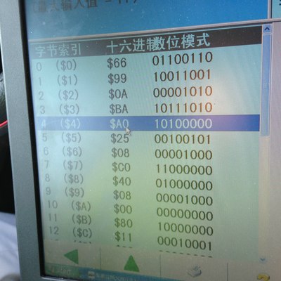

这个是改后视镜倒车下翻的界面(在此感谢这位兄弟,现找的资料),改完了,倒车后视镜下翻功能实现了,只是下翻角度太小,根本看不到轮胎,不知道为什么,在此也请教下懂得人,这个是什么情况,昊锐哥要能指导下就无比荣幸了。

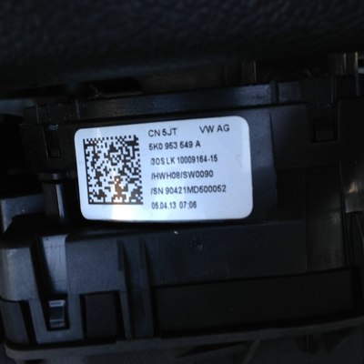

这是改原车该定速巡航的,该定速巡航的朋友这个也要换,(那兄弟告诉我要改定速巡航的话不能光买手柄,还要买这个,可以去汽贸城看看高6,速腾的,都一样,但是型号是5K953549B,别搞错了,原车是A

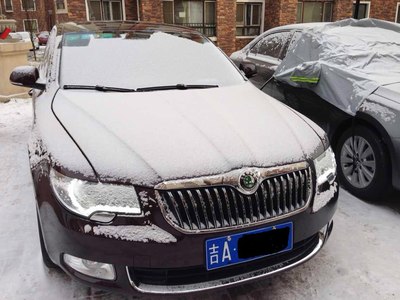

小区里面,玻璃上还很多霜

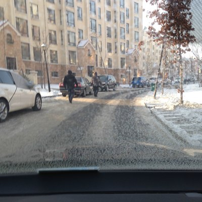

长春一汽大众最多,小区里也是
大雪啊
尼玛的早上开车要带手套的
这个记忆棉的头枕冻得当当硬

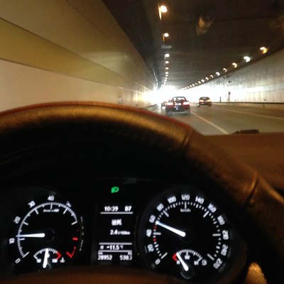

隧道

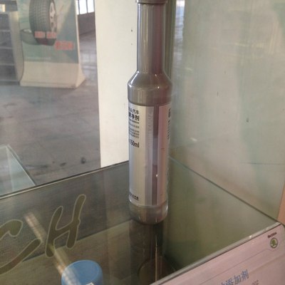

SSSS里拍的添加剂,这里80,网上淘吧
喇叭5760还不包人工,四儿子黑啊

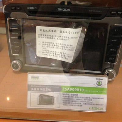

在这里看到了前几天某位昊友发帖中提到功能强大的原装附件(被大家认定为山寨的,8000多呢)
也是某宝买的,干什么的不用我介绍了把

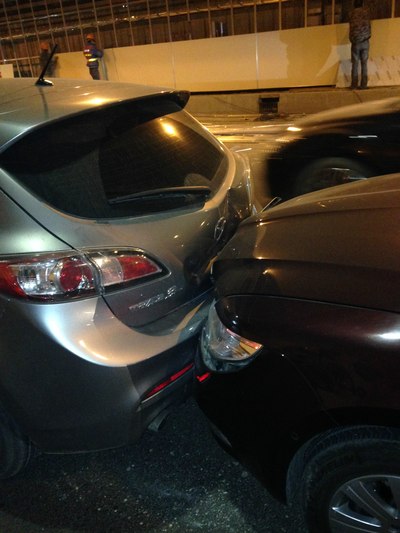

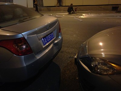

这是大昊曾经第一次跟吻别人,一吻就三个,很心疼大昊,(气死我了,车不是我开的,尼玛的)

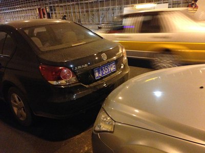

三位车主在静静的等着(在这里表示下歉意)从后向前分别是大昊,进口马三(进口有后防撞钢梁,不然它惨了,)
马三前面地产车奔腾,它挺惨。排最前面的是上海大众朗逸,他受伤最轻了,只是后杠破点皮(出院最快,就三天,其他车都半个月),

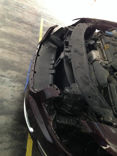

深深的一吻
进口马三壳子也不错,国产都完蛋,
哪位兄弟给科普下,冀是哪个省了?好像湖南湖北的把
虽然很心疼,但是很庆幸,大昊很给力,受伤不是最重的
