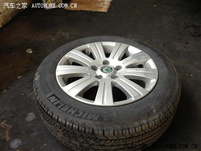

拆下的轮胎 ↓↓↓
205/55/16 小脚,伤不起啊…… ↓↓↓

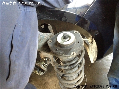

看到减震了,下雨天,有点脏啊 ↓↓↓
就是要把下图这个减震拿下来 ↓↓↓
大众、奥迪的通用件 ↓↓↓

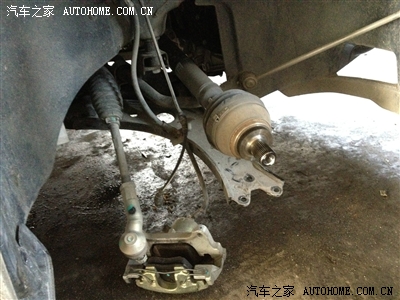

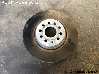

拆刹车片 ↓↓↓
拆下的刹车片没地儿放,先搁在刹车盘上 ↓↓↓
为了保险,捡了条钢丝把刹车片吊栓住 ↓↓↓

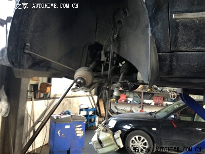

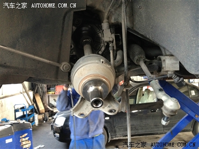

抽空给底盘来了张特写 ↓↓↓
要拆减震得把下图那三颗螺丝给拧下来 ↓↓↓
都大卸八块了,新车啊,有点不忍心看啊。
拆下的减震 ↓↓↓

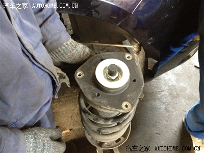

减震顶上有一层薄薄地胶,但螺丝洞口处却没有胶,金属面都露出来了,这就导致减震与车身的硬连接了 ↓↓↓

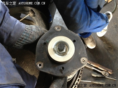

将顶胶垫套上后,大小是不是很合适呀 ↓↓↓
垫子装好后开始安装减震了,三位小师傅齐上阵啊 ↓↓↓
