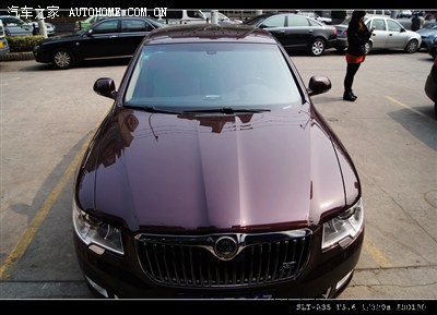

在各方面的阻力以及不利下。。我的多灾多难的弹簧总算到手。。废话少说直接看图

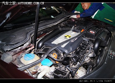

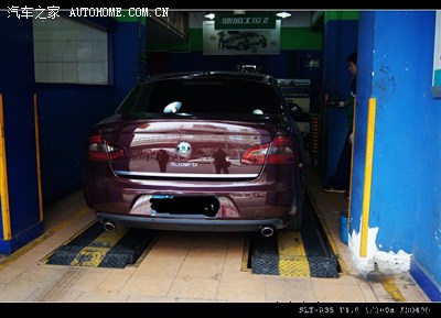

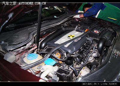

准备就绪。。。。。最后的留念。。。

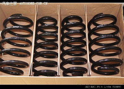

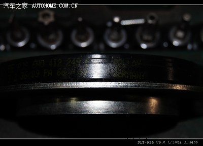

爱巴赫弹簧不必多说相信很多人都有所耳闻。。。B12就是搭配的爱巴赫弹簧 不过爱巴赫的PROKIT弹簧是针对原厂避震器的升级最好的选择,虽然很多人说会拉不住或者会颠,但是在长期的论证和实际测试下 感觉到PROKIT足够可以让原厂避震来驾驭。。。可是貌似昊锐目前在各家论坛上单独更换PROKIT的作业还没有过,B12系列的作业倒是一大堆,所以一切只是理论没有任何的实际切入点 所以就直接定了昊锐专用的短弹簧(切记是昊锐专用,而不是迈腾,更不是CC的所谓通用)
先上图。。。

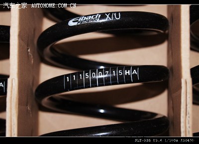

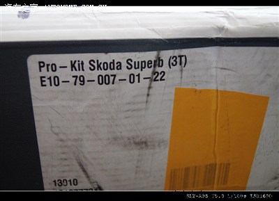

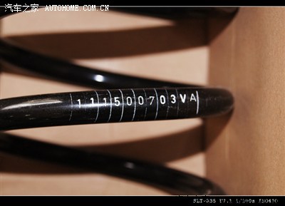

昊锐专用型号
前弹簧型号为 11-15-007-03-VA 这个型号和迈腾的是通用的承载为1210KG
后弹簧为11-15-007-15-HA 这个是昊锐专用型号 不过大众CC3.6四驱的版本用的也是这个承重为1250KG
问题很多就出在后弹簧上如果上了迈腾的或者2.0TCC的 那么后面会明显塌屁股

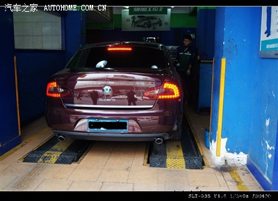

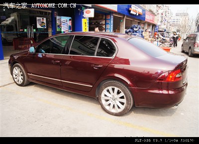

最后留念

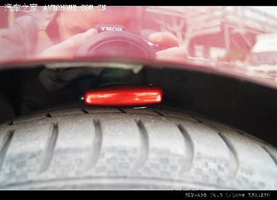

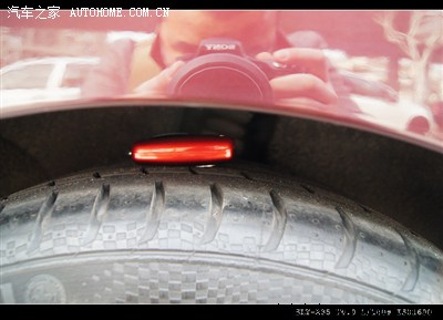

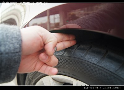

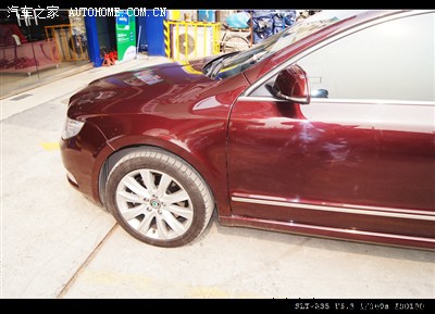

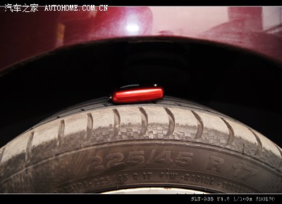

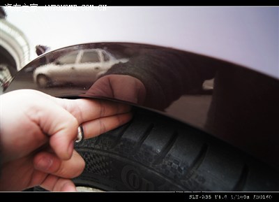

前轮高度 这是我的钥匙 可以推算出为4指+

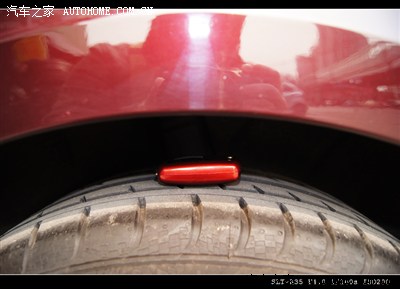

这是后轮基本在4指左右
可以看出昊锐 原厂的避震间隙前面反而搞出2-3MM左右

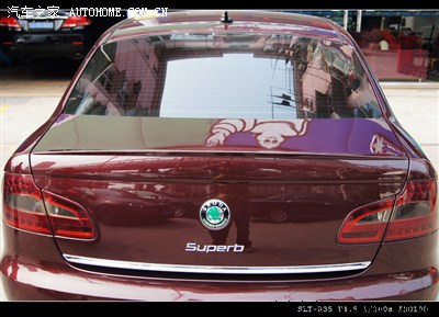

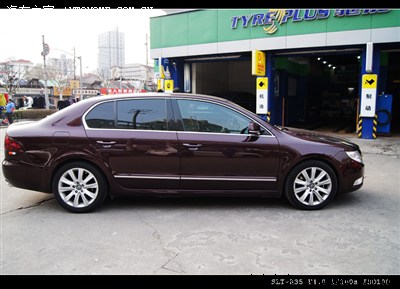

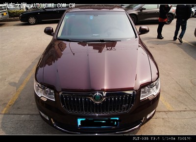

小红红的屁股

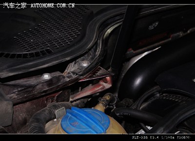

小红红的前格栅擦了擦铜膏。。。这个亮啊。。。。。。。。。。

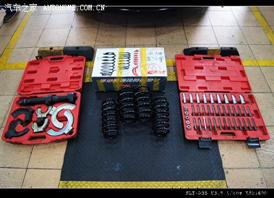

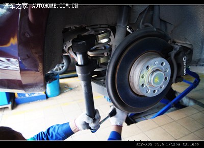

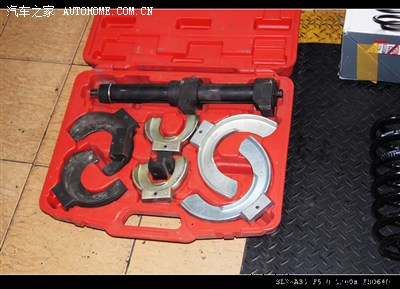

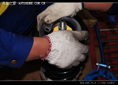

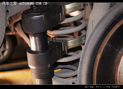

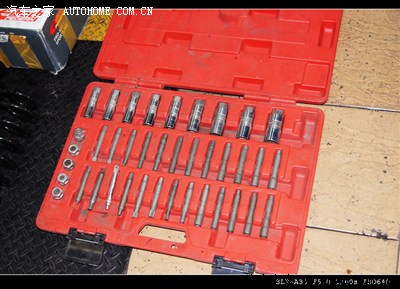

避震安装的专用工具。。。这是必须的。。。安装过程中没有像其他的用锤子榔头之类的。。。整个过程 快速安静。。。虽然安装费老板要的比较高。。。
合影

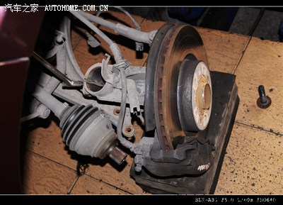

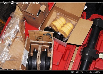

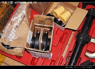

自己带去的胶顶。。。平面轴承以及缓冲块。。这些都是易耗品 建议更换避震的 注意这种细节。。。因为这东西拆下来再安装上去 多多少少有影响。。而且价格不贵,(我的平面轴承本来打方向就是咯噔咯噔的。。这次顺便一起搞了)

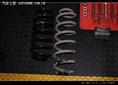

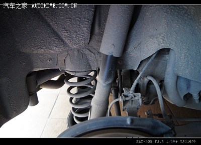

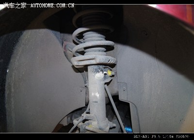

老弹簧

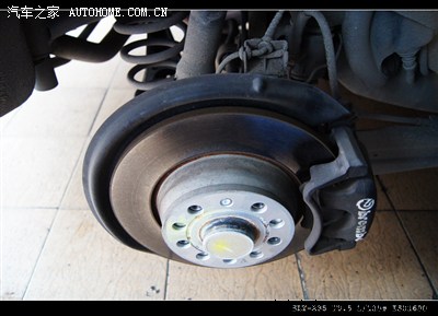

一眨眼的功夫后面弄好了。。。神速。。
安装过程非常专业。。。而且后轮不松一颗螺丝。。。。

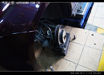

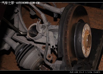

搞前面

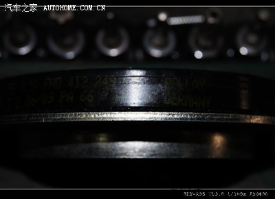

非常悲剧的就是我们昊锐的平面轴承原厂就是德国原厂的。。。但是竟然也咯噔咯噔。。。。也就是说就算换了德国产的轴承也有可能还是时间长了后会继续。。“咯噔咯噔”。算了 换就换了。。。眼不见为净。。。

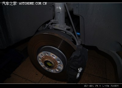

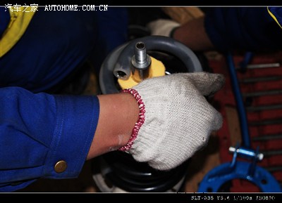

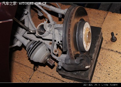

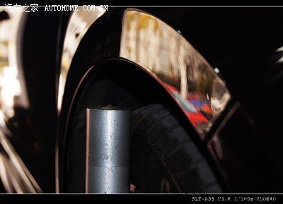

脱离前轴。。同样。。。是专用工具。。。所以不需要用榔头。。。。。。。。

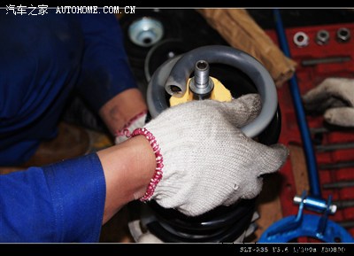

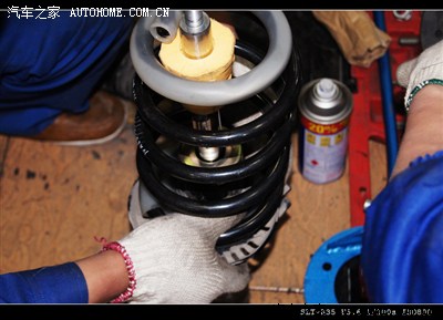

这里是个细节处理的问题。。。大家换避震或者换弹簧的一定要注意。。。一定要套上专用的弹簧软套。。
因为短弹簧间隙比较紧而且比较硬 容易导致摩擦发出异响。。。。。。。这点 就要看改装店的经验和服务质量了。。。切记。。一定要上套~~

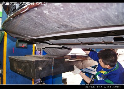

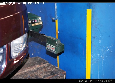

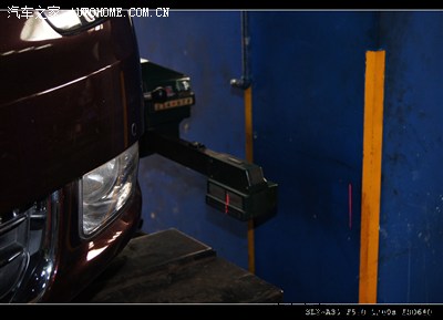

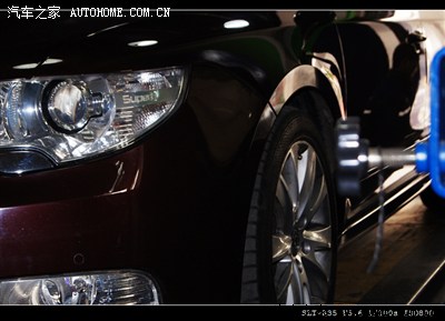

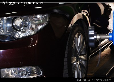

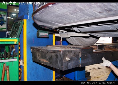

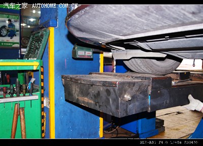

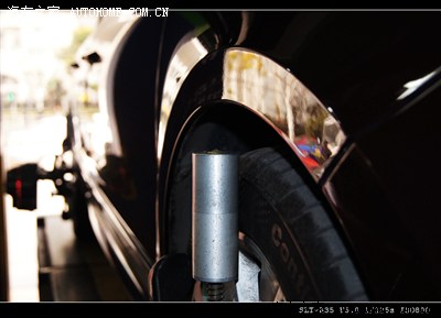

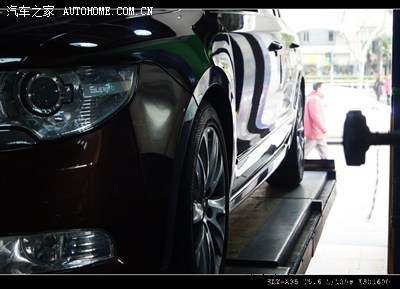

各种四轮定位。。。。。。。。。
下架子了。。。。。。。。。
后轮。。。
前轮。。。。。。
后轮更换好后为2指半。。。。
前轮为两指。。。。。。。。。
比例非常协调。。而且不会丧失太多通过性
