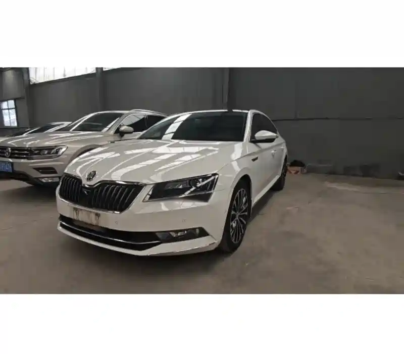

我是一个刚刚加入速派大家庭的小朋友,入手的是二手2016款速派330智行。
今天在提车回家的路上全程高速行驶,在速度超过60km/小时后,就可以听到从后排传来的轰隆隆的噪声,看了一下轮胎,四个轮胎都还是17年的,轮胎花纹还可以,前轮磨损较为严重出现了一些小裂纹,轮胎品牌是个小品牌,这后期更换为大品牌。
在论坛以及网络上搜了斯柯达速派噪声问题,发现基本上都是因为轮胎以及掀背式造型导致的,想请问各位前辈,除了更换好的静音轮胎之外,如何才能减少些噪声。
