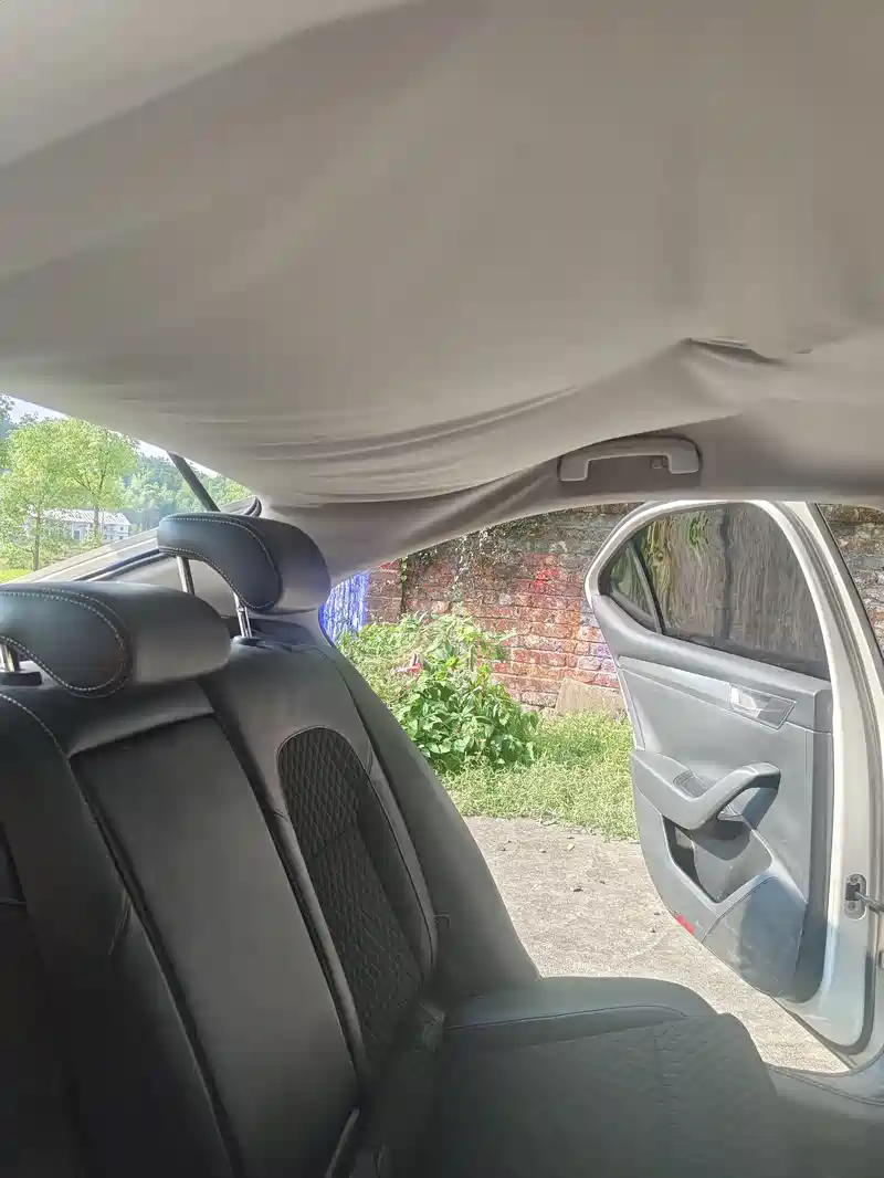

 我的速派是16款1.8t的 22年买的二手 最近小毛病有点多 顶棚脱落 中间出风口不出风 除雾不出风 开暖气主驾冷副驾热 下面来看看我是怎么整的
顶棚脱落
