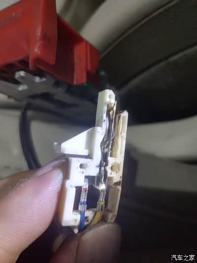

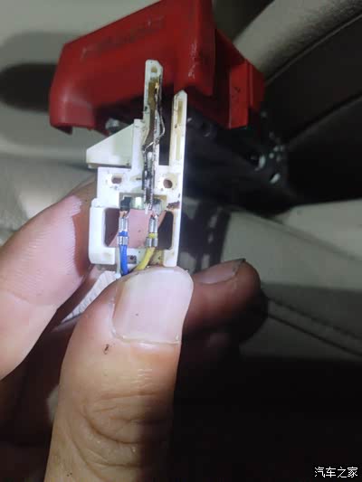

卡座内有两个金属片,一个金属片固定不动,另一个金属片自身有弹力;卡座内有两根导线引出,这两根导线在卡座内分别与上面两个金属片直连。
安全带卡头没有插入卡座时,两个金属片处于闭合接通状态(其中一个金属片的弹力作用),卡座的两根导线之间的电阻为0,输出信号并在仪表盘上显示未插入安全带告警(告警灯亮);安全带卡头插入卡座时,被安全带卡头顶压下去的塑料块挤压有弹力的那个金属片,使其与另一个金属片分离,两个金属片处于断开状态,两根导线之间的电阻为无穷大,输出信号并且仪表盘上显示告警灯灭。

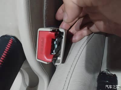

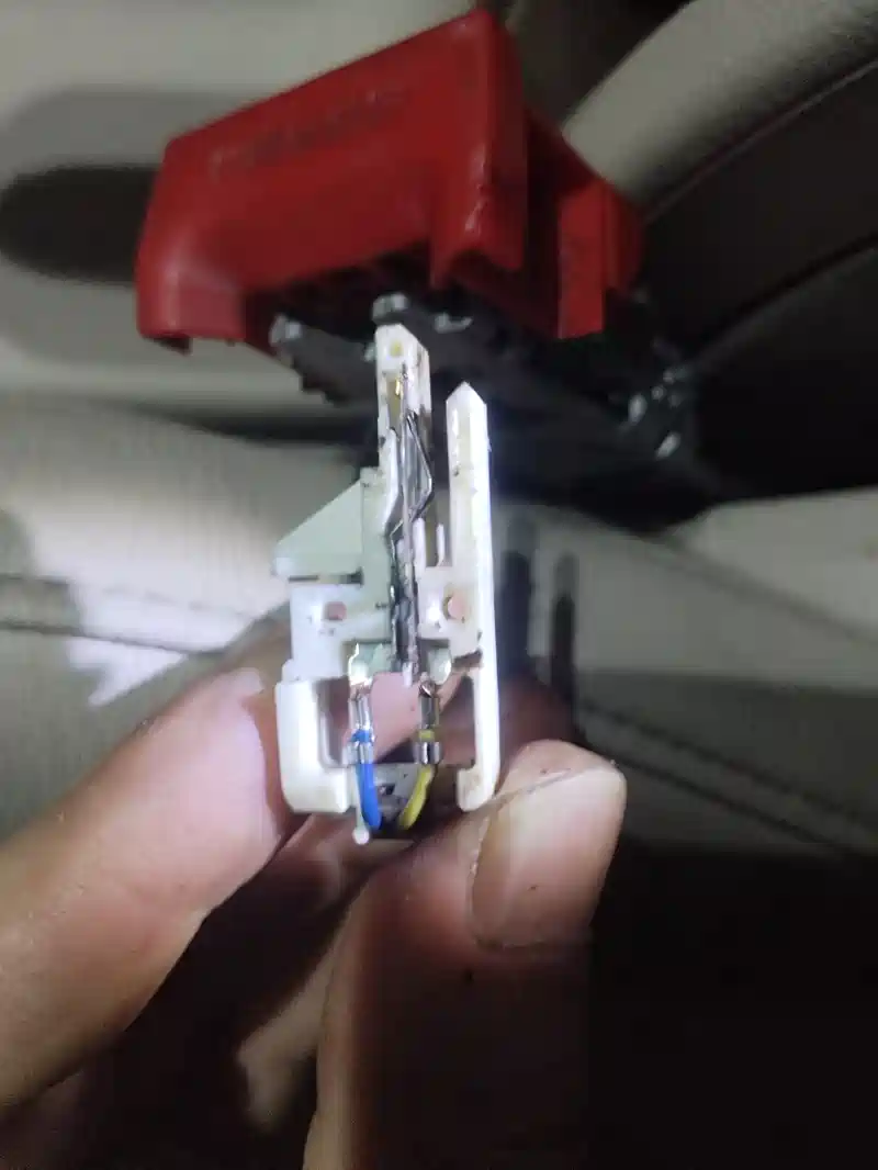

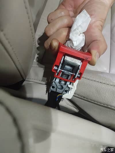

下面是已经拆下来的安装有金属片和导线的部件(只要打开外壳,这个小部件拆卸很简单,只有一个卡扣,用手掰开就行)

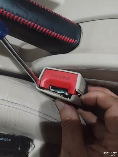

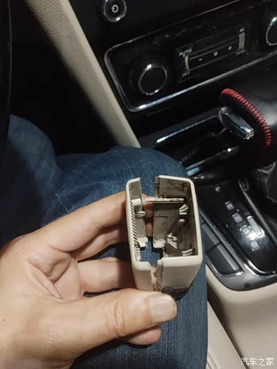

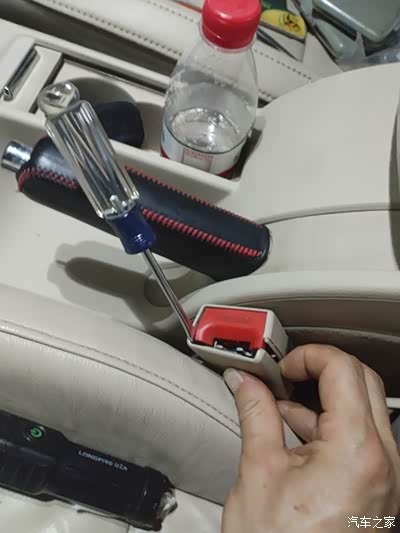

四、卡座拆开方法
怎么无损拆开卡座,是车友们DIY时最头疼的。

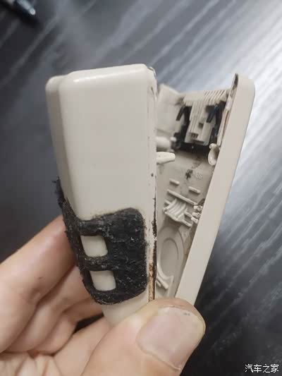

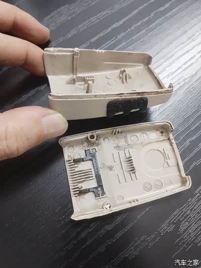

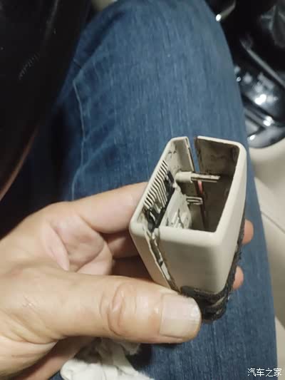

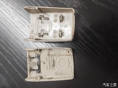

卡座内上部(插入卡头的一端)约1/3处,在外壳的两侧边内各有一对销柱和销孔,销柱插入销孔,以紧固两个外壳。拆卸时,用一字型螺丝刀分别斜着插入卡座内红色塑料弹块与卡座壳之间的缝隙(从卡座两侧,方向与卡头垂直),慢慢用力顶翘,使销柱从销孔内脱出。为防止把销柱弄断,要两侧来回顶翘。销柱脱出后,再慢慢把其他部位拆开。

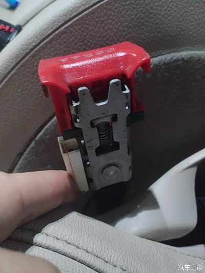

拆开外壳后,裸--体的卡座的下部一侧,那个白色的塑料部件,就安装有金属片和导线,把它用手拆下来即可。其他部分,基本上不用管,除非卡簧执行部件出问题了(网上有许多进一步拆解卡簧的方法)。
五、维修方法
拆解卡座后,检查并清理内部的异物;如果怀疑弹力金属片变形,可用合适工具调整一下金属片,使其更向外鼓一些,便于塑料块能灵敏的挤压到。处理完后,检查功能正常后再安装恢复外壳。
如果不小心把外壳的销柱弄断了,恢复安装时可以用502胶粘一下,或者在外壳外部用透明胶带或其他装饰类捆带缠紧。外壳本身不参与动作执行,只是一个保护性装饰。
