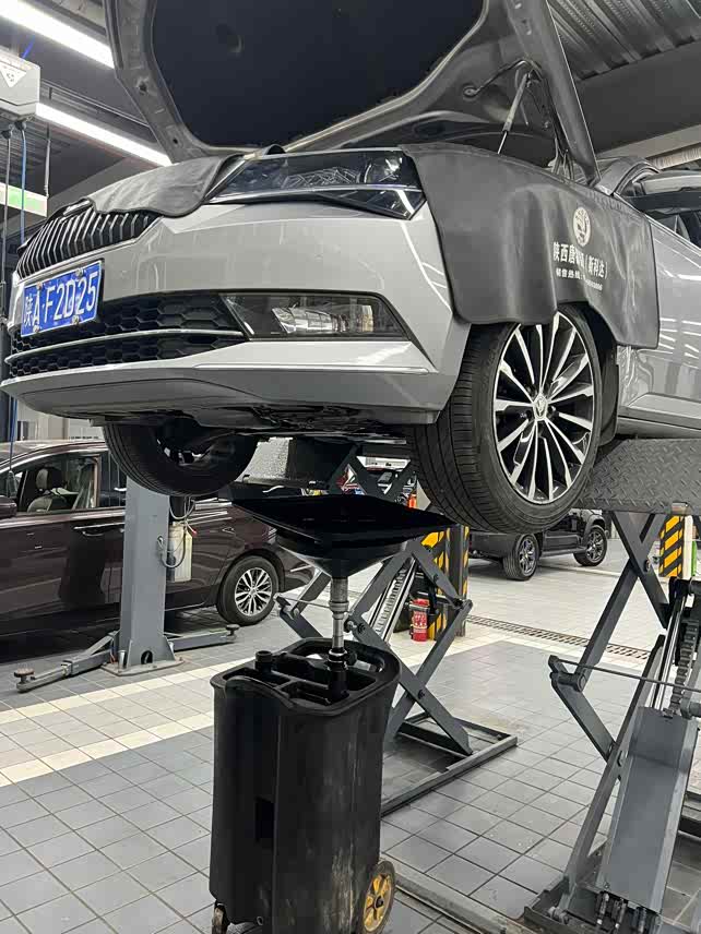

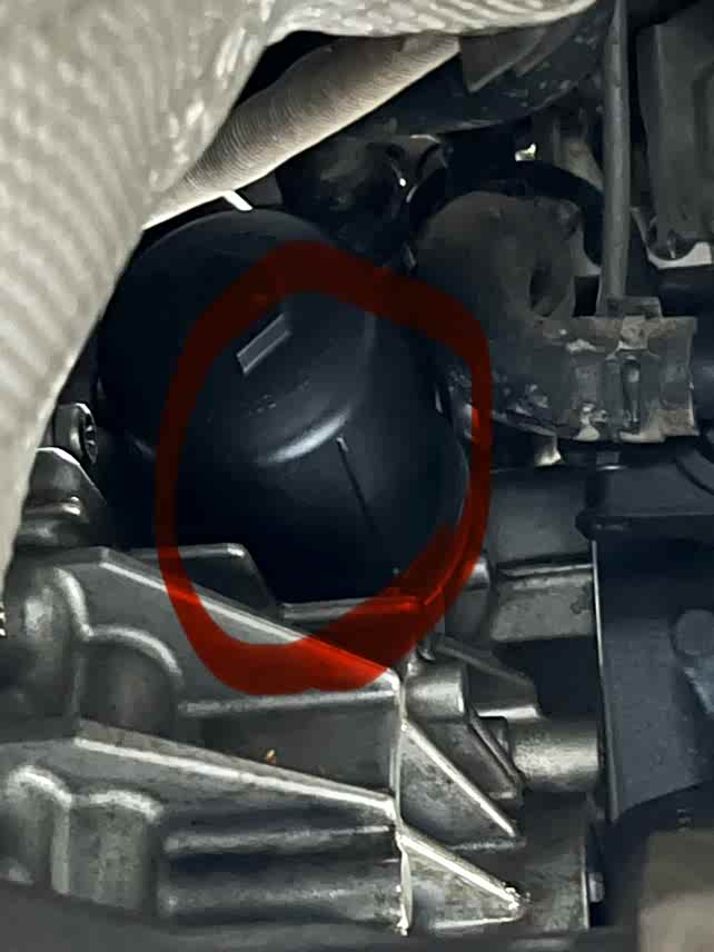

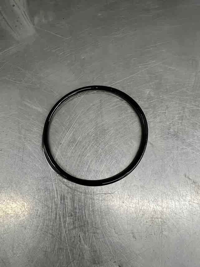

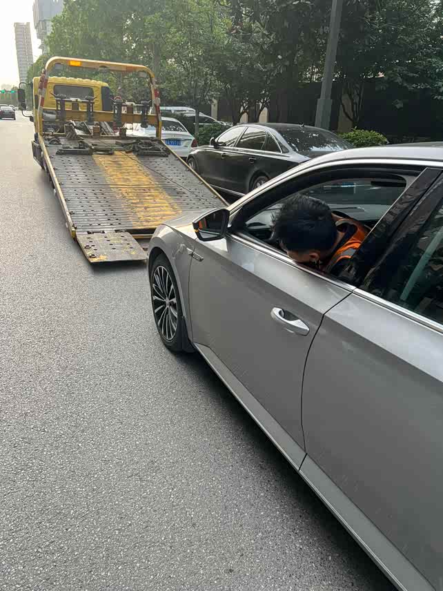

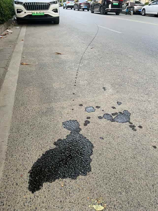

2025年5月18日晚送娃上课,不到一公里的路程,回来的路上听到变速箱呼啦呼啦异响,路边停车观察发现发动机舱下有油液正在滴落,大约三秒滴一滴,此时仪表盘没有报任何故障码。熄火,叫拖车送4S店。第二天去店里看故障,修车师傅说变速箱滤芯和变速箱连接处漏油,换垫圈即可。
所以换滤芯,封圈,重新换变速箱油,加上工时,延长质保两年,花了1980大洋。
大众的DQ380不过如此,这才9万公里出头,上一次6W公里是换了TCU,这9W公里就漏油了,幸好不在高速,不幸中的万幸。
建议大公里数的DQ380车主关注一下变速箱滤芯壳的密封情况,另外,也希望大众将这个列入基础包养和检查清单。
