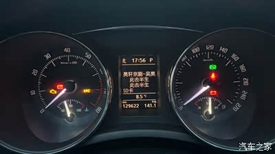

仪表与车机有通信,但不显示歌名
上面得步骤设置没有问题,但是仪表仍然不显示歌名,只显示歌曲序号,怎么操作。
首先确保你得RNS510 固件版本是1580 地图版本是8362 确定没有问题之后,钥匙通电不用启动,按住510左上角得左右箭头按键和魔音按键同时按下几秒钟后会跳出菜单选项 , 选择重启设备 之后仪表就能正常显示歌名和导航信息了。这个之前也是很多朋友不知道如何操作,这次也再此说明。
重启车机之后仪表显示就正常了
