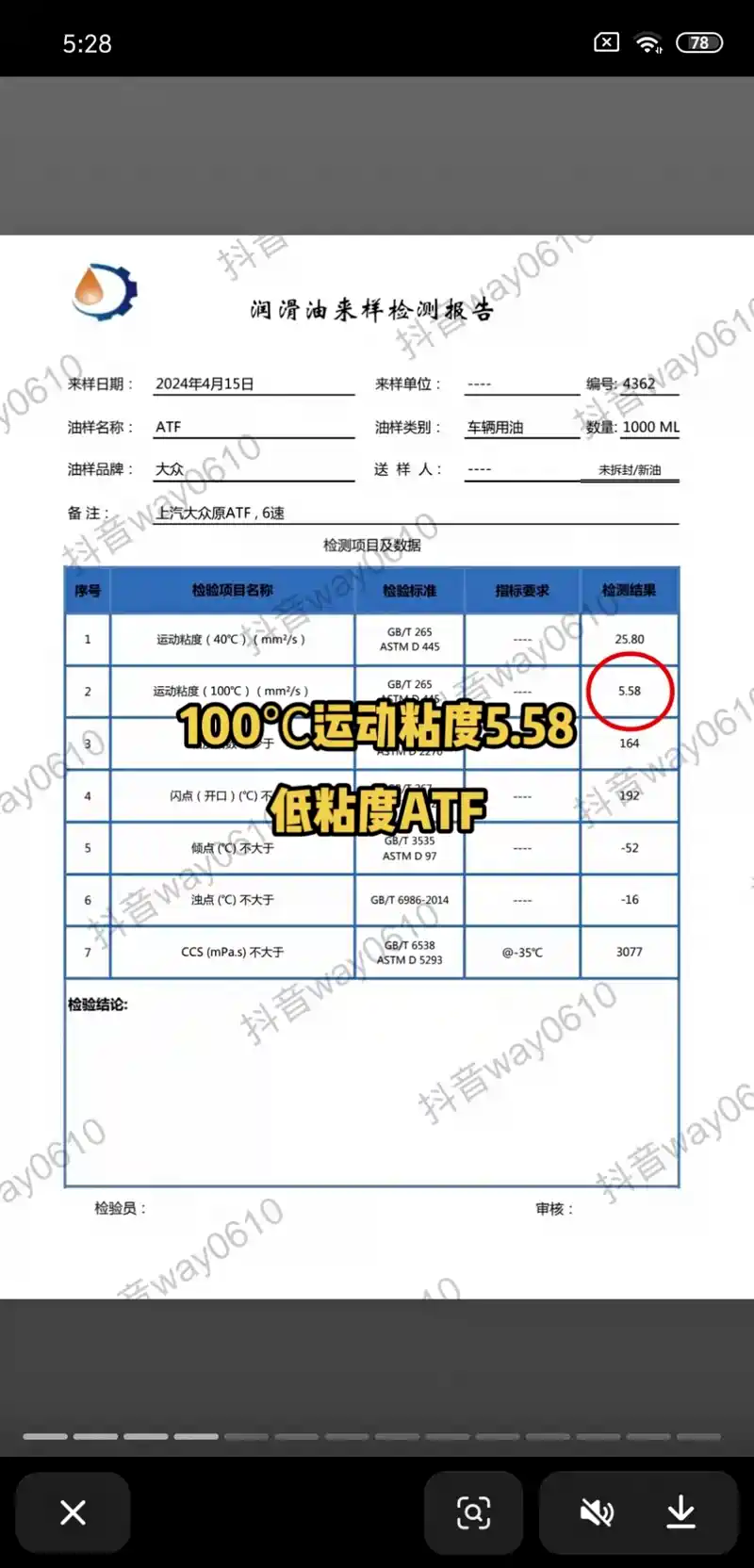

现在换变速箱油千万别用4S里的原厂自动变速箱油!以前有些车主说大众09G要换原厂变速箱油,但现在为什么不要用原厂!因为现在4S店里的原厂变速箱油是给AQ160提供的,粘度只有5.几,新的变速箱都开始用低粘度油,而我们老款的09G,是要求粘度在7.2左右。这是机油论坛Way测试的新款09G油的参数
