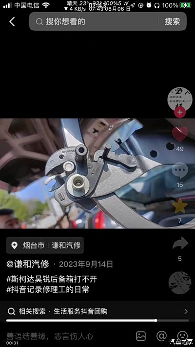

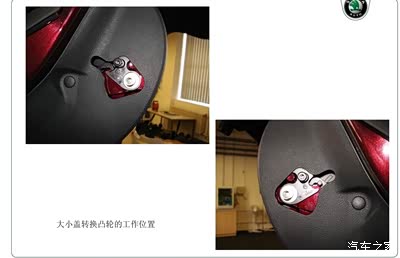

正确的安装位,网上的资料,想研究下如何永久锁定1和2段,永久掀背
这部分包括后小盖的照明灯和锁闭单元,锁闭开关,分析是锁闭单元4+1开关,一共5根线?但是没看到紫绿开关线,棕色倒是有2根。看不太懂。

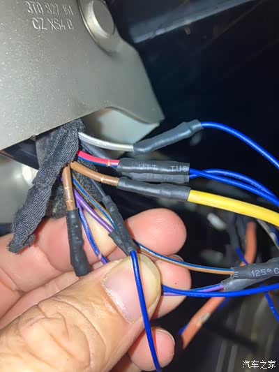

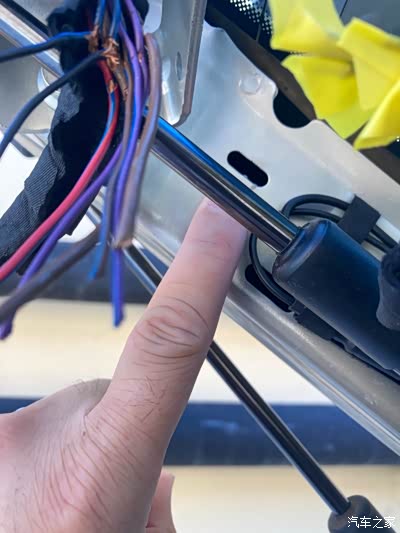

包好的线束,开关几次又有裂纹

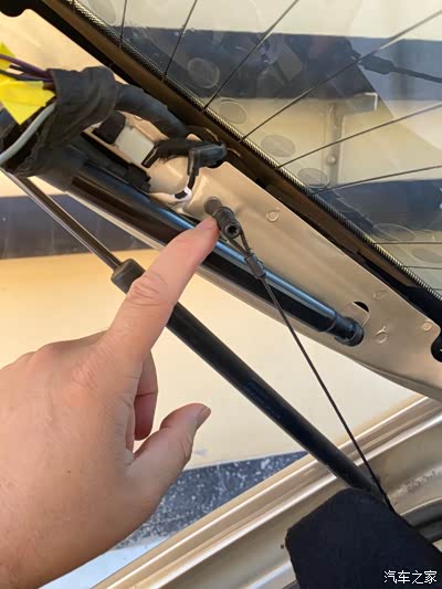

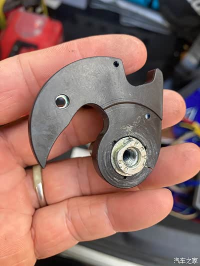

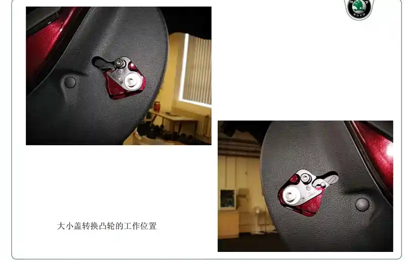

这个玩意也到处裂,里面好像有金属,勾住后备箱上的小棍子,就合二为一了。2段电机翻转锁定后,就和后盖棍子分离,就成小掀背了

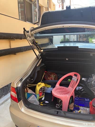

板凳坐后备箱里接线,要不费腿。接了一个小时。

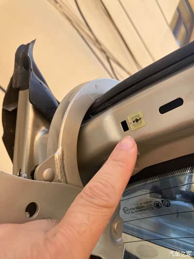

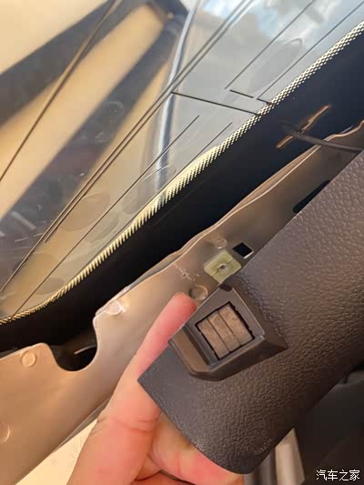

水平盖板下压的圆形盖板的一头,有个隐藏的螺丝,拆水平盖板
半圆盖板与后台处的卡子孔,大力撬就出来了
半圆盖板另外一头,也是在水平饰板下面压着,也得撬下来以后螺丝松开才能拆下半圆盖板
对了,还有这个小吊杆,也得先拆下来。

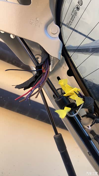

一剪梅,全部干断,后悔没有一根根剪接。芭比扣了

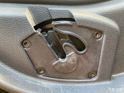

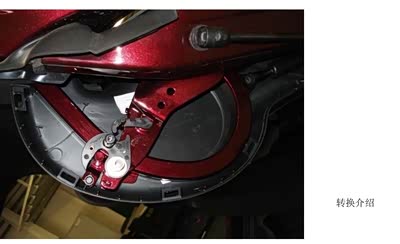

这是开锁状态,也就是大掀背状态。加锁时,里面顺时针旋转,会压住锁柱,带动弯钩顺时针转,释放小盖的那个小圆柱,小盖可以自由开启。也正是小盖来回开闭,线才折断的。所以想永久大掀背,得搞点破坏,在这个地方。有待研究。

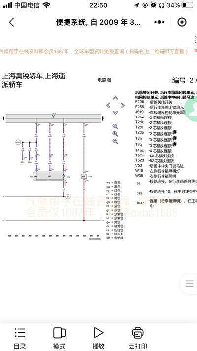

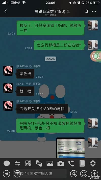

感谢车友指导,看电路图确实有紫色按钮线。
这就是大掀背状态,2段锁打开,几个件锁定在一起。

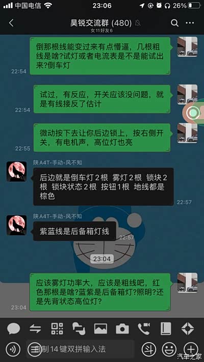

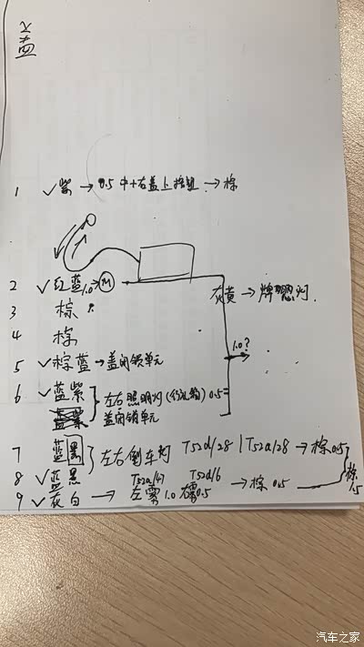

车友指导,部分正确。我看电路图,雾灯是灰白线粗线,只有1根,倒车灯好像是2根蓝黑,照明灯和锁块状态公用1根蓝紫,锁块还有1根控制线棕蓝,1跟电机线红蓝。剩余2跟棕色粗线。也没记录太清楚,后边再补颜色
分析了一下,可能接错的是蓝黑和棕色2对线,但是蓝黑对应的倒车灯测试工作正常,棕色如果都是地线,还是打铁,接反了好像也没事。

1、2段两侧半圆盖板的小圆盖扣掉,螺丝拧掉。还是锁死状态,直接暴力上拉,零件掉一地……地上找到2个金属棍,2个黑色弯钩片片,1个塑料卡子(饰板另外一侧有个小孔)少了1个塑料卡子。
2、拆半圆盖板,中部有个插进尾箱边部金属里的卡子,直接撬出来,头尾暴力拉不下来,头上分别有尾箱盖的水平盖板压着,里面藏着1个螺丝。水平盖板2个都拆了,半圆盖板就下来了。
3、黑胶布线束剪开,看见灰色线断了。其他线束往上剥皮,看见快断的有四五根,都露出通丝,藕断丝连的。大概看了一眼颜色不同,上去一剪梅,全干断了。后面接线时才发现,颜色有相同的线,妈蛋。
4、剥皮接线,按颜色能接的接,不能分辨的也接上了,哈哈哈哈。接完发现有的忘了上热缩管。有的还有断裂处。懒得返工。

6、看电路图,分析接线问题,看到又有中段锁可能有逻辑条件,几个开关和锁状态综合,比较复杂。

9根线一共:
1、紫,后盖中、右开关,没接错,后盖中部开关正常,右侧没有反应(可能是没有达到激活条件,难倒是上盖锁闭开关闭合、后备箱关闭辅助电吸开关闭合?)
2、红蓝,电机线,没接错。
3、棕蓝,上盖锁闭单元,没接错。
4、蓝紫,左右照明灯和上盖锁闭单元公用线,待定(需看看开盖是否亮灯确认是否接错)
5、蓝黑、倒车灯,工作正常,没接错。
6、灰白,雾灯,没接错。
7、棕1(粗),不确定是否接错
8、棕2(粗),不确定是否接错,与7接反是否有影响?
9、黑(或者蓝黑),看不清,不知道是否与5的倒车灯接反。
目前看来,线全接了,应该同色接反的情况下,也不影响啥,因为都是灯线,棕色线接反,有没有影响还不知道,车友知道的回答下。
