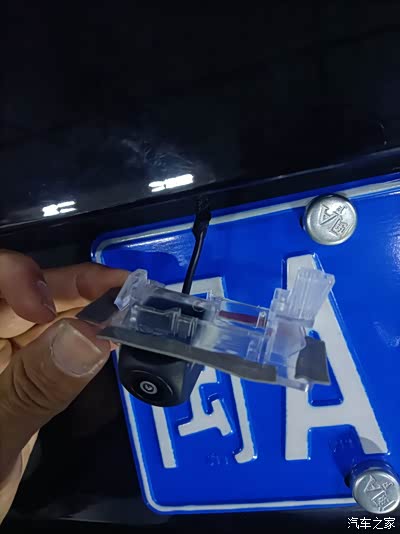

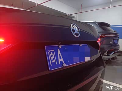

       拆了安卓大屏后,无倒车影像还是有些不便,车尾位置不好判定。这车也无雷达。好几次倒车都要下车看看。B级车,修起来也贵。少动车情况下弄个倒车影像吧。
漂亮。B级车,没有倒车影像摄像头,说不过去吧,现在终于有了。

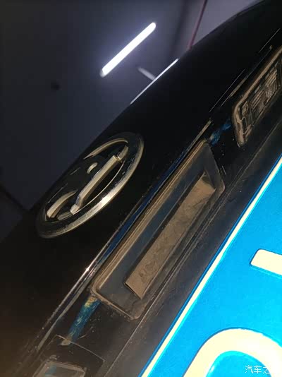

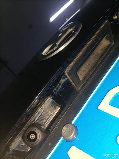

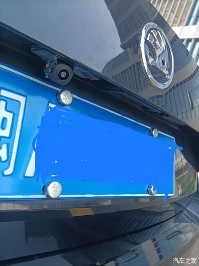

左起,倒车摄像头,手扣,牌照灯,各司其职。

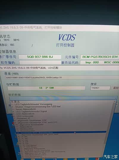

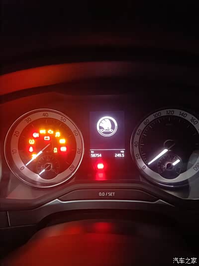

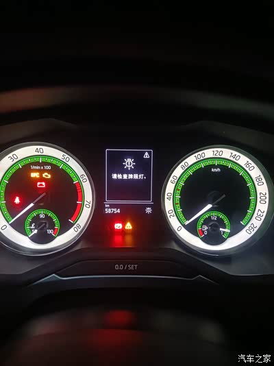

几天后更新:改完牌照灯后出现出现三角形△故障显示,提示检查牌照灯
左边这个安装牌照灯摄像头忘记放牌照灯泡了,左边不亮右边的还会亮,这也会报警?
查了一下车友资料,在09输入116961搜索,把这个项目改成未激活,原来是18-2*5W,
当然要在前菜单输入安全码31347才能改。
改完后故障码消失,所以改牌照灯摄像头时还是要把灯泡接上。
只是牌照灯都不亮了。
以前我的车子好几年前牌照灯都不亮了,年检也都过,所以速派牌照灯不亮,先搁置吧,以后换摄像头时再重新恢复,现在不拆了。

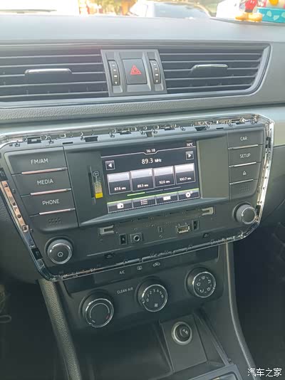

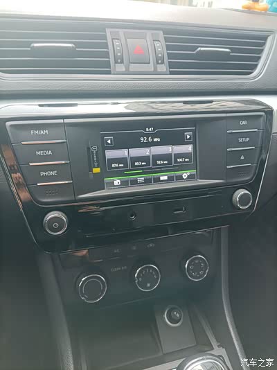

这个主机音乐声音太棒了,主机我需要2个功能:声音,倒车影像。
听收音机为主,有时音质好的令人陶醉,3寸屏也好

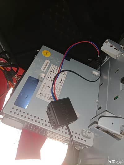

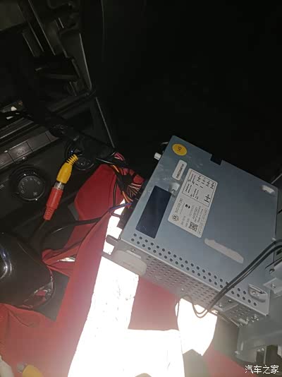

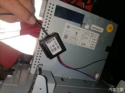

插头有can线,电源。原厂19字节是00,我加10,用5053改10。
自己想的,04改14也是10

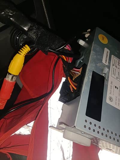

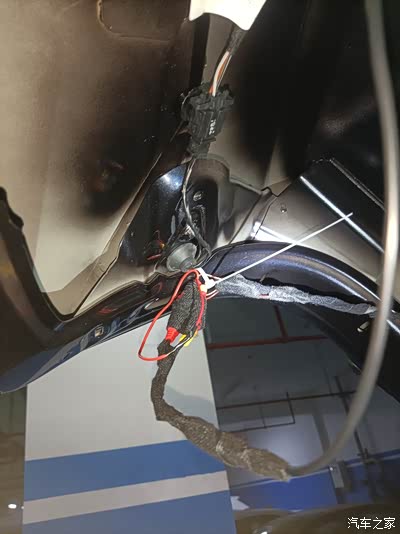

倒车线布线头大,先启用原来带的倒车线。开拆了,用原车留下的安卓大屏的倒车影像的线
延时器
15年生产的主机,100元不到,非常新。有追求音质,了解过275,音质可以和5寸屏媲美,比分体机简单实惠,加原厂倒车摄像头大1000多。
要接倒车灯

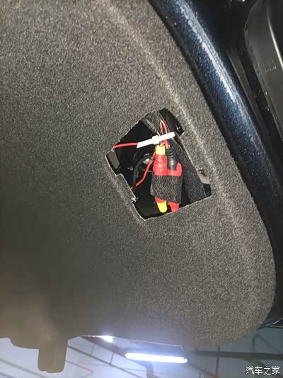

以后想用这里换摄像头

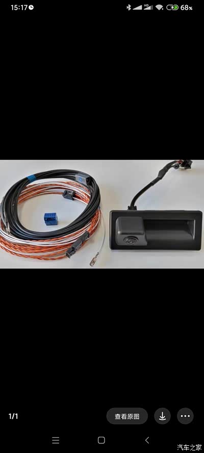

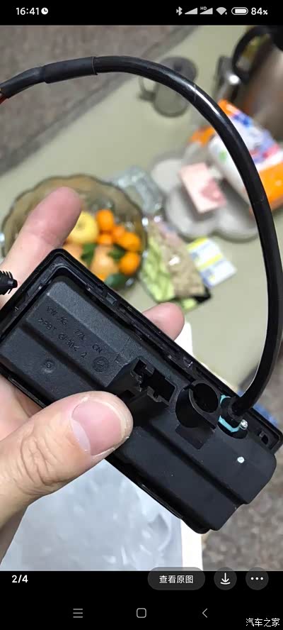

原先考虑原厂手扣,考虑到布线很麻烦,再者所谓原厂无法辨别,故作罢。再说,原车的上的手扣开关太好了,很靠谱。谨慎换。

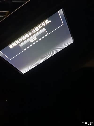

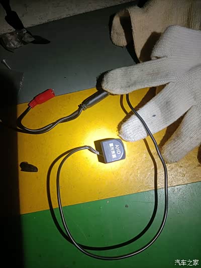

这就是AHD的效果,不显示
摄像头不能用

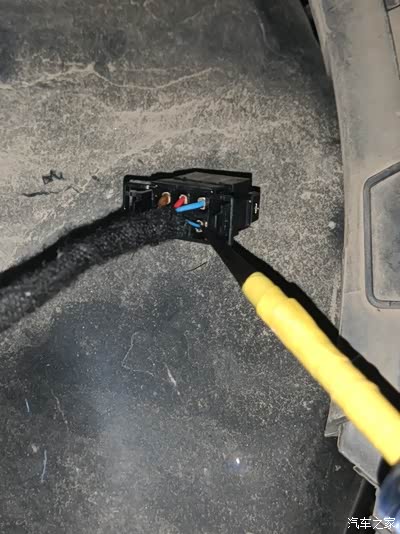

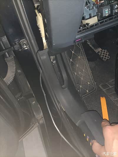

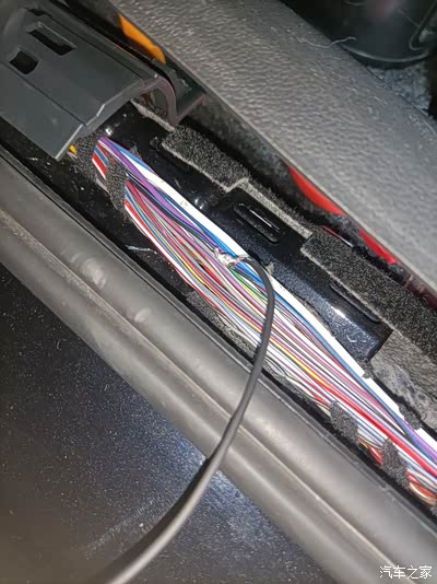

验电笔试出来,倒车线,半黑半兰的线

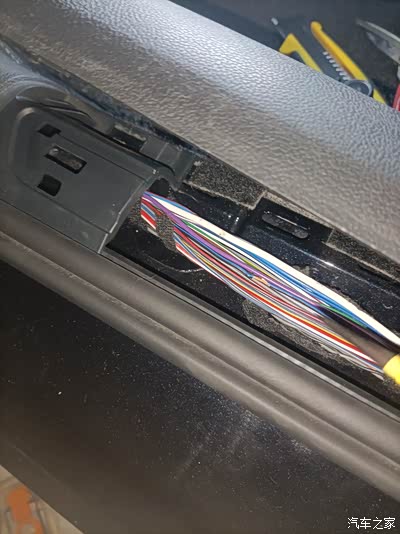

这个地方原先以为传线麻烦,找到办法了,好简单的
找到半黑半兰的倒车线了,开拨。
在驾驶位找到半黑半兰倒车线。焊锡
测试副厂29元的摄像头,可以显示,希望耐用,能用2年就好
把插头固定在这里,想着以后直接换摄像头,不要拆尾门饰板
为什么不要手扣摄像头的,那是因为这个原车手扣开关太好了,不舍的换。手感非常好。

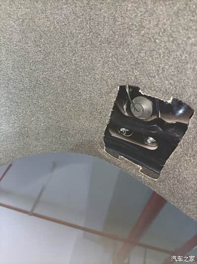

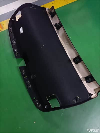

拆内饰,一个卡口都没丢
这是牌照灯的结构,估计寿命不长。垫无痕双面胶,不然很松
装好的样子
以后坏了好换摄像头,副厂一般寿命不长,这样可以不拆后门内饰板

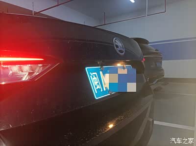

成功了,
