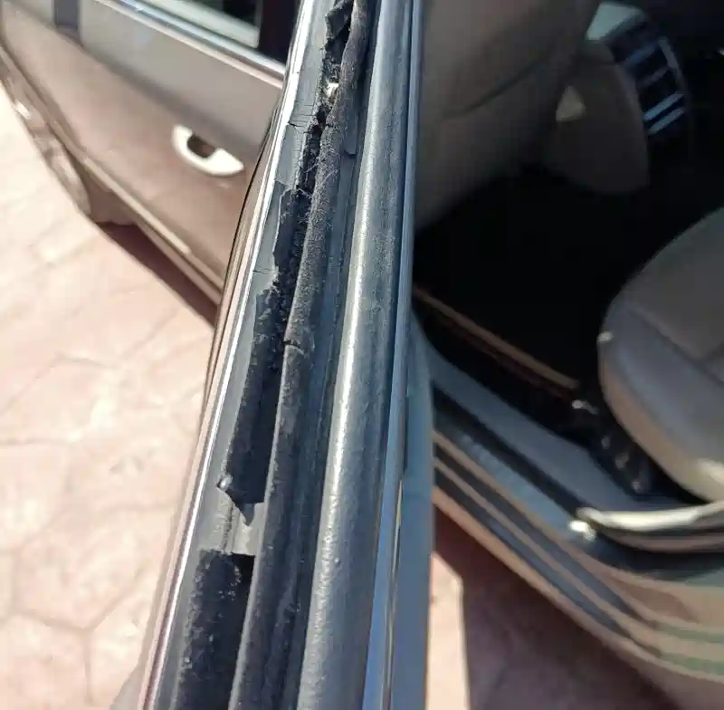

以前老听车友说后门胶条老化开裂, 这次自己也遇到了这个情况,首先就是淘宝查配件 结果一看昊锐的后门胶条是连三角窗一起换的,单个价格650 一对得1000+大洋我了个去。单单为这胶条需要花费1000+不行性价比太差了放弃. 然后考虑是否能移植 最后淘宝上选了个老明锐的前门上框带绒胶条到手准备研究一下
(图是借的 自己的情况和这差不多 )好多老车友遇到的问题 有没有.....

用刀划掉老化的胶条 注意有两个螺丝卸掉。我是圆弧位老化所以只修复老化的部位
