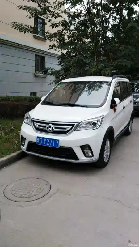

      借a3论坛浅说一下我的买菜车,买车之初因口袋羞涩。苦于预算等原因。在一位摩托车车友的建议下购买了国产长安汽车旗下的的长安商用第一款乘用车试水车,欧力威, 当年口号喊的响“开长安商用欧力威,走关中金土地”买车之后确实实用了很多。天阴下雨,刮风打雷的有了归属感。但是经过一年的新婚期过后。慢慢的对车有了一定的了解和理解,这样国产车的各种弊病马上展现出来。比如噪音大。。这个车一直沿用面包车的变速箱。五档过了80暴躁声音马上体现出来。震耳欲聋的。然后结合各种建议。翻看论坛作业,下定决心改了五档齿轮。后期还召回了四门玻璃升降器,方向机  大灯 等。说实话一分价钱一分货吧。不过开了五年了跑了8万多公里还不错从来都是一下着车,从来也没有把你丢在路上。这已经足够了。还是想办法搬砖换车吧!给看官们贴点图片,基本上都是小改小修的。这个还是得赞一下。
我的车车。咸阳的大神们估计见过天天体育场十字接娃
