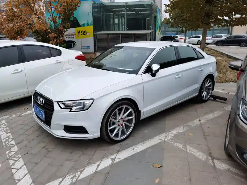

今天是2019年4月22日,前几天改装了轮毂,今天分享给大家。轮毂买的是Vossen CVT 19寸 银色,轮胎选的是米其林PSS系列尺寸为235/35 R19。装车到现在开了几天,感受最大的就是路感有点强烈,有点颠,哈哈,但是回头率上来了,等红灯的时候会有人注目,停车的时候也会有人驻足观看。哈哈哈哈。
改装轮毂给广大车友分享一下我的经验:
1.轮毂螺丝:有锥面的和球面的,一定要注意改装后和改装前的是否一样,想我的就不一样,我就配了一套螺丝,但是后配的肯定比原厂的螺丝要个性。
2.关于轮胎:很推荐米其林PSS系列,走街挺好的,但普遍反映不耐磨,我还在观察。
3.关于轮毂:有的时候会出现改装轮毂比原厂轮毂的中心孔要大,需要加装中心衬套,我就遇到了,但也好解决,几十块就买到了,最好买铝制的,但缺点是容易生锈,也有塑料的,但虽然不生锈,强度又不高。我买的这套轮毂因为两侧造型不同,所以需要区分左右,轮胎也是,左右花纹不对称,别装反了。
第一个改装件给了轮毂,我感觉我要在改装的路上越走越远了,希望能帮助到大家,有什么问题可以留言,如果我知道尽量解答,不知道的,也可以讨论。

这个角度轮毂和车子搭起来还是很漂亮的。

近距离看,前面高了点,但轮毂的效果还是挺满意的。
穿上新鞋子的第一天,后排和后备箱装的原车轮毂,后悬挂高低视觉效果还不错,哈哈哈。
