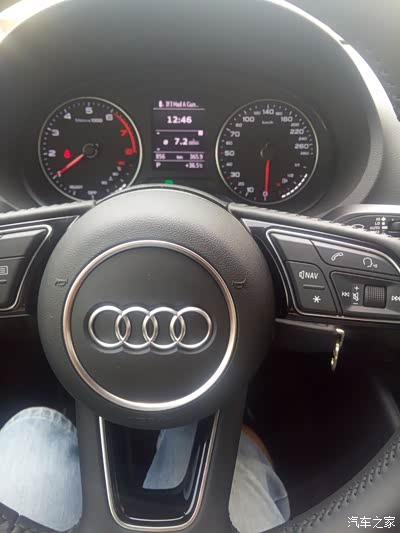

前阵子准备再买个小车给媳妇开,正好17款低配加了氙灯,而且不带天窗,符合需求,就定了。

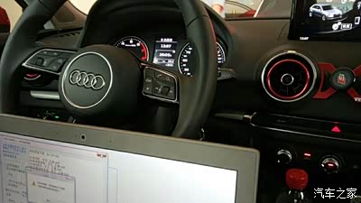

之前因为这个17款进取不能显示油耗也发帖求助过,并没有得到有效答案。然后也去4S店让工作人员给检查了,确认无法调出,这个低配只能显示续航里程。进取版17款雨刷简配了,16款则是通过雨刷上的按键切换的。那店里给出的解决办法就是只能加装多功能按键,但店里不能改,只能去改装店了。17款这个方向盘支架多功能按键那是一体的,不能扣,只能整体换支架和按键。最后换上后还必须在电脑上把驾驶员信息勾选上才能正常显示油耗等各项信息。

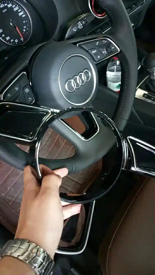

原车方向盘上一体的支架,加多功能按键必须换支架
电脑上调试中
安装完成

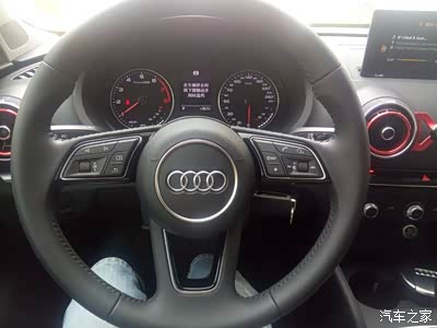

能显示油耗啦

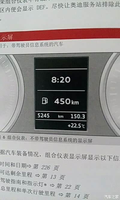

说明书上找半天,低配确实找不到怎么显示油耗,也没有上下切换的箭头。只能看续航里程

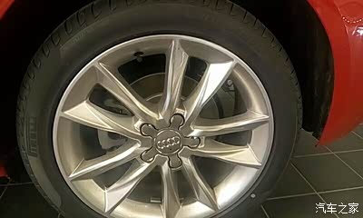

轮胎也变成225 17的了,倍耐力P7,感觉胎噪有点大。

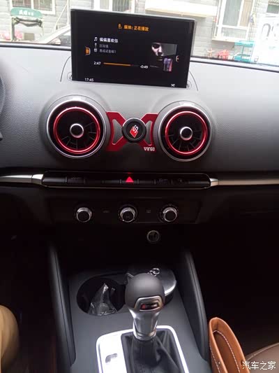

加了出风口圈感觉漂亮多了
