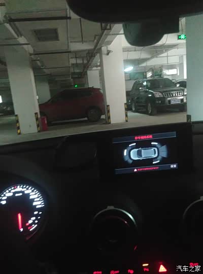

泊车辅助系统,这两天终于给装了,装好了供车友们喜欢自己动手的做下参考,本是装前四雷达的,然后觉得换的配件差不多,就直接装全车12雷达的那种了,之前感觉作用不是怎么大,这次装也是因为上个月在停车库里前保险杠擦伤了,停车场本就不大,过道上还停了个车,我纵向倒库正好被过道车档住,那保安给我指挥看着我擦到的,我都感觉会擦到,他叫我倒哇,谁会想到站那看的会比做车上的没眼,鄙视他,我本就是新手,还来句说我技术太差,我第二天就准备去马云家买配件了,不唠叨了,说下泊车系统,和只装前四雷达,都是要换泊车模块和雷达开关,也就是说相差的就是四个泊车雷达,我何必不装呢,多个功能还是不错,高配的雷达开关,我直接把驾驶模式的开关也接上了,这次的安装多亏了北京车美美的枝术的帮忙改编码弄的,人太好了,远程给我弄了半天,还是要谢谢他,不废话,上图

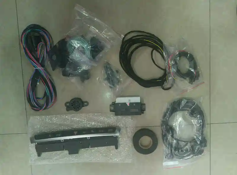

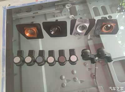

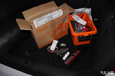

这是一整套的配件都在这了,用到的工具还是很多 T25 T27 翘板,小飞,套筒等
8个雷达,四个支架都是要自己喷漆的,我还是旧的,配件老板和我说都是原厂拆车件,新的很贵,但是用起来是一样的,没问题,这我就放心了,

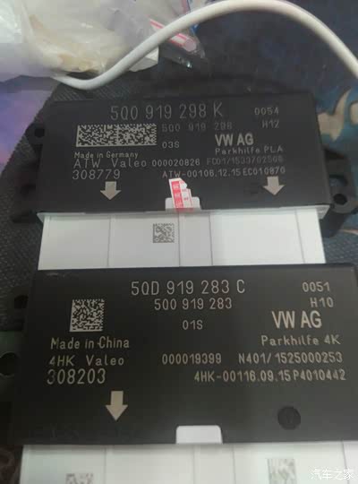

最关键的就是这个二代泊车模块,泊车全靠它,全车雷达的线束和雷达开关,峰鸣器线都是连接到这个上面的,
买了很多工具,刚忘记说了,四个支架固定我用的是AB胶和3M胶贴的,没有像他们那样用烙铁弄,没必要,

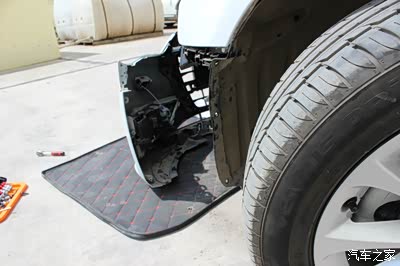

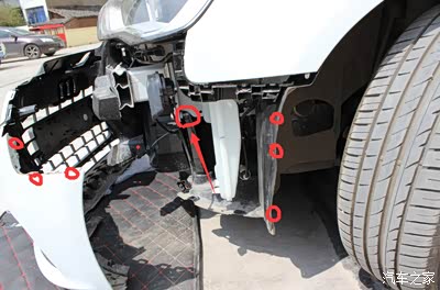

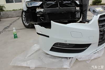

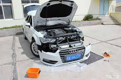

先卸前轮里的那三个螺丝,拆左边轮子就右打死,拆右就左打死,不然不好拆,三个螺丝拆了就用力往外面掰,不用拍,掰不坏的,你会看见里面还有三个黑丝 ,继续拆了,那三个是最难的,因为我一个人拆手卡里面,那叫不好受阿,所以最好两个人安装
里面的三个螺丝我用结的批位置了,一看就懂,见螺丝就拆 两侧共6个螺丝,拆少一个了就没拆完

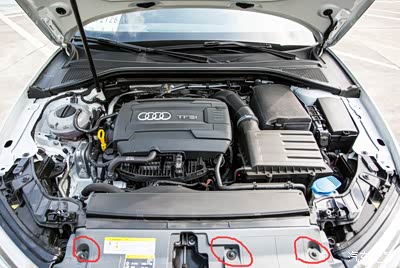

打开发过机盖,这三个螺丝也拆了,这个要最后拆,先拆底下的螺丝
底下的我一个人装车子没有升起来不好拍,借用汽车之家的图说明下,趴下去就看的见的,就是我指的这几个位置,中间三个大点的好像用T30小飞拆的 ,其余用T25,找仔细点,底盘很多泥,看不清可能
螺丝我说的拆完就可以直接取下来了,就里面的那两边三个螺丝最难拆,中网支架我没有特意拍图,支架直接卡上去就是,不需要用什么东西固定

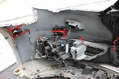

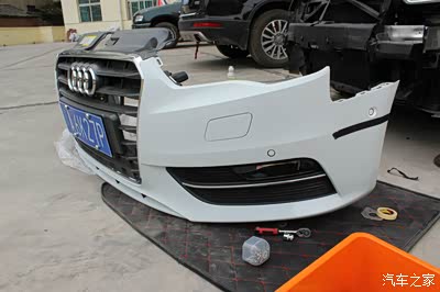

右边打孔,右中部的里面有预贸标记的,直接用18MM的打孔器开,很完美,右侧的那个泊车雷达原车没有留,我是参考汽车之家豪华配置的图开孔的,误差一点点没有问题,28MM的孔径

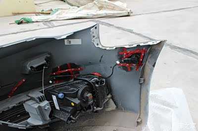

这是左侧,雷达开孔好已经安装了,我一个人装,没有每个细节拍,泊车支架分左右的,开好孔放上去就知道哪个是左哪个是右了,我之前不知道还问了好多人,还是车美美技术和我说了,之前他们发的贴也都没有说,可能都是安装店装的,
这是右侧背面安装的和直线的,用的是AB胶贴里面,外面用助粘剂擦了贴,我试了下,马上撕下来都很难,

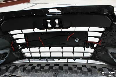

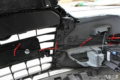

中网支架这样的
中网走线,我还是用3M固定,

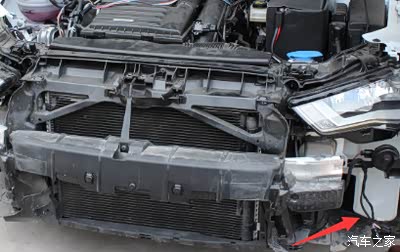

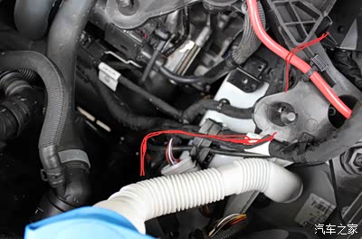

左侧这边的插头和雾灯一起,走原厂线路
雷达的线和雾灯的并在一起,走电瓶那里过往驾驶室穿,
红色线是雷达走线位置,

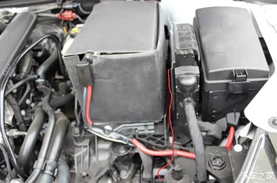

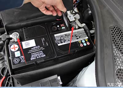

往电瓶这里走,我走好了忘记拍图了,一个人忙晕了,这里是必须把电瓶拆下来,不然线不好走防火墙到驾驶室,拆电瓶就一个螺丝,就是电瓶那根线下面的那个大螺丝,拆了,里面的那个铁板拿了就取下来了,别忘记把电瓶的正负极先下了
正负极,用套筒松开就行,

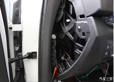

电瓶拆下来就看到了,我箭头批的那个位置, 我是用铁丝的穿进去的,比较方便,

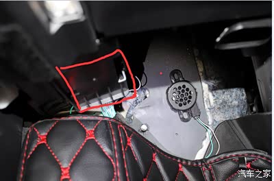

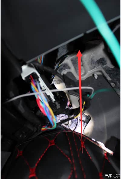

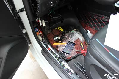

驾驶室看外面穿线进来的位置,也就是休息踏板的最里面,

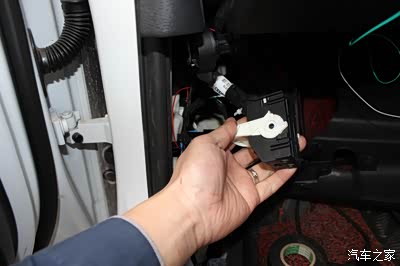

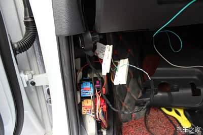

最重要的泊车模块298K二代的就是这里面,这个很好拆,没有螺丝,用手扣下来就是,前雷达 后雷达,雷达开关,线都是接这里

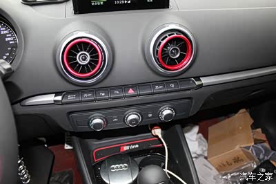

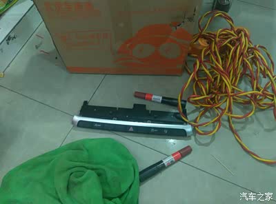

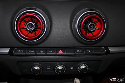

雷达开关,线一样跟着原车的走,走线需要把空调面板扣出来,用翘板左边扣,雷达开关用的是和CD机一机的那两个插片,插到直接就拿出来了
驾驶模式刷出来 开关也要接二根线才能操作,
接J519中央电气模块C73针脚里的T73C/34和T73C/21

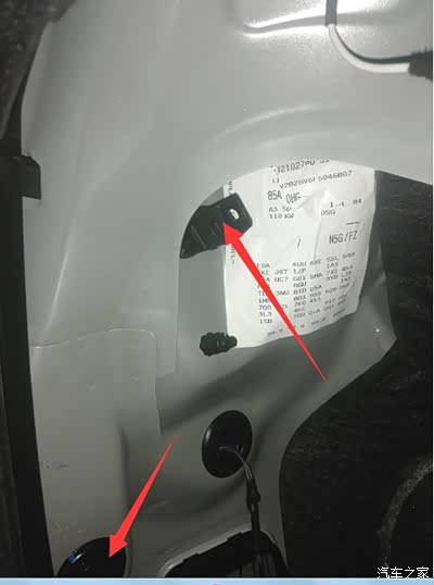

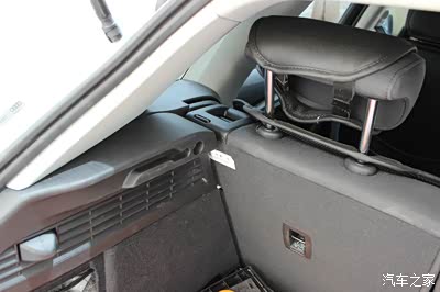

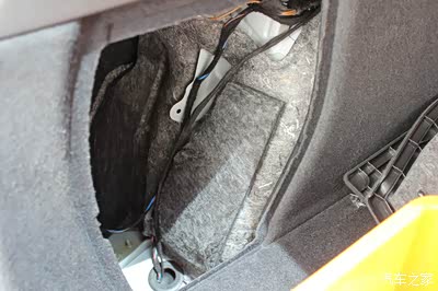

线走到后备箱也是左侧 盖板拿掉 ,跟后雷达走就是
我是直接用铁丝穿到后面的,一个人就只能用取巧,懒得拆,也叫能不拆就不拆好 嘿嘿
拆后扛要先拆两个尾灯,我上面指的箭头就是拆尾灯的,一个螺丝,
下面那个也要拆,那个是固定保险杠的,两边一样

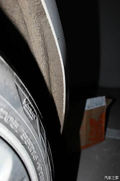

后轮那里也是三个螺丝
这三个螺丝要拆,里面没有暗的了

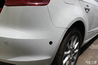

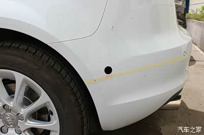

左侧大孔位置
右侧打孔位置

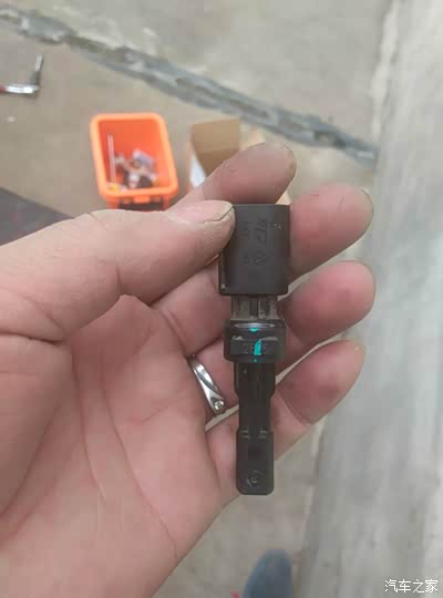

装好了之后还要换后轮上的两个ABS传感器,这个高配的换上
换下来的,两个外观一样,

顺便把四个出风品喷成红叶的,骚红,还是不错,个人比较喜欢,
