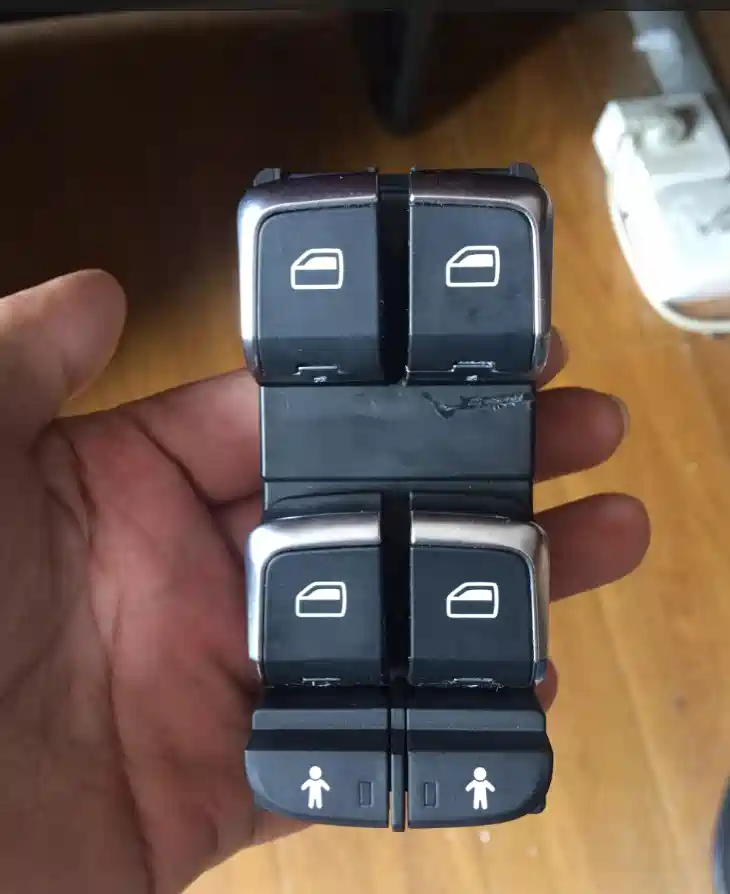

     1、支持儿童安全锁的驾驶员位车窗开关
    这个也没有什么好说的,大家一看就明白,反正就是最后面是两个小孩的样子,可以分别控制。
