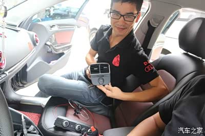

不过今天是要说说后排座椅的风口钻个孔加装上的点烟器!
还有水杯架灯!

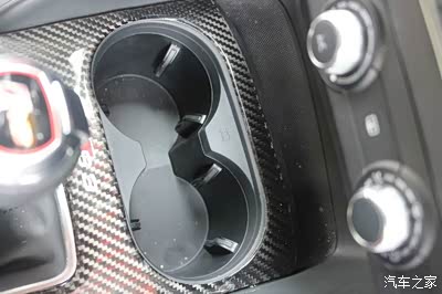

今天要改的东西
或许在我眼中改的很容易因为真的不难嘛 就接线而已

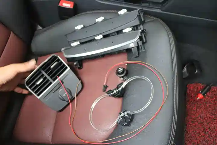

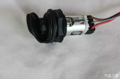

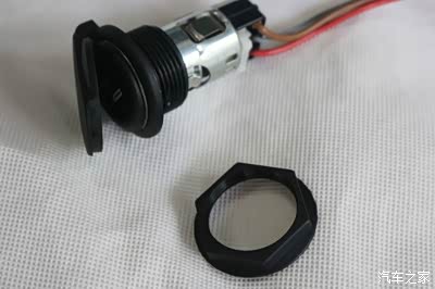

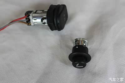

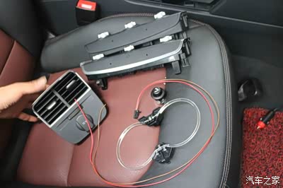

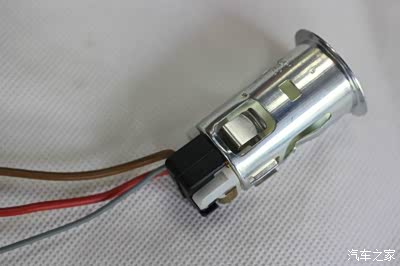

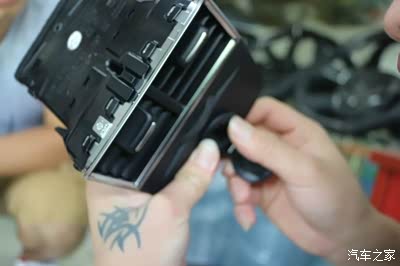

先看看东西  点烟器 先接上来看看是什么样子的
我们先来装一下看看是什么样子的

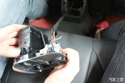

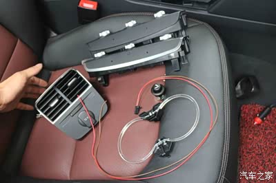

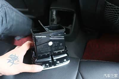

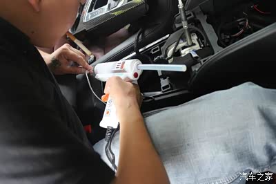

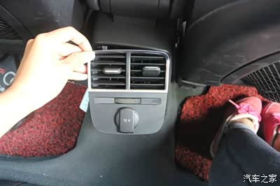

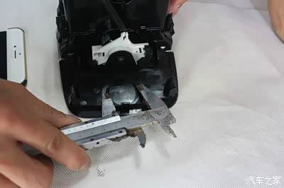

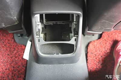

我们要先来钻孔 把后风口拆出来 开个孔
有个位置的   不过我们还是要拿个卡尺量一下   别开大了
确定位置之后  我们可以开孔  开孔器

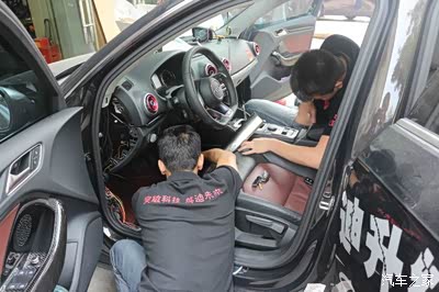

好了  我们要来装车和接线了

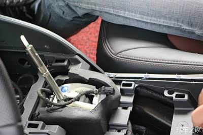

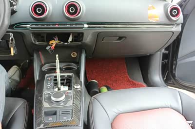

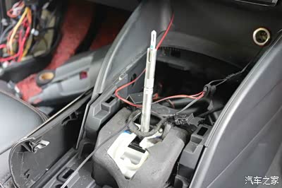

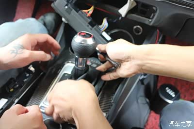

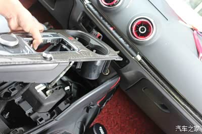

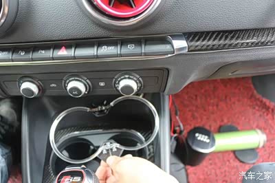

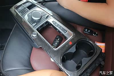

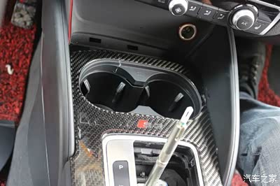

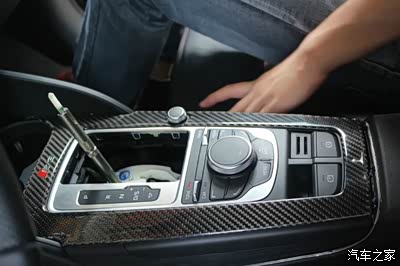

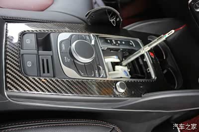

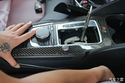

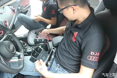

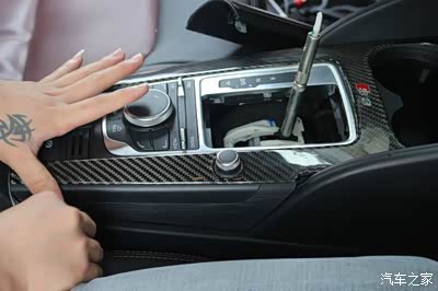

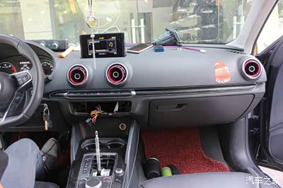

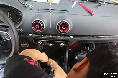

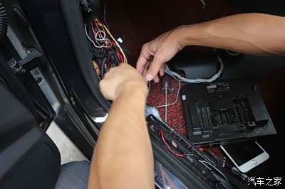

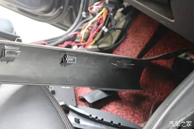

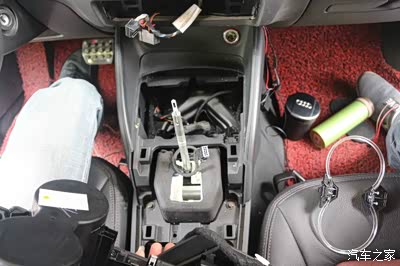

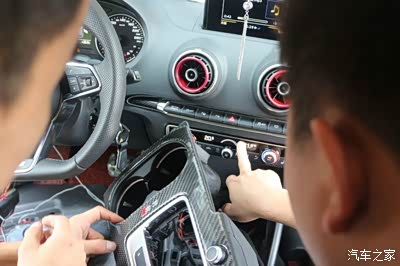

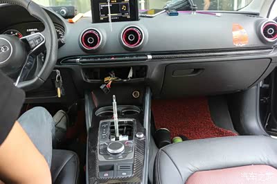

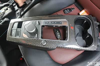

拆中控 因为只要把这个后排的点烟器接到前排的点烟器的线就可以的  这样我们需要拆中控也就是中央通道出来、

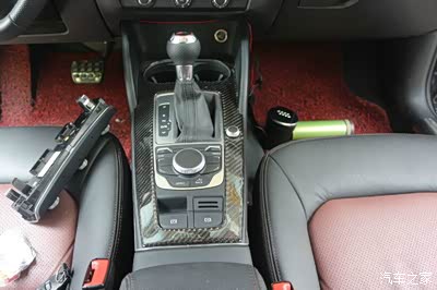

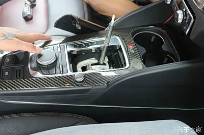

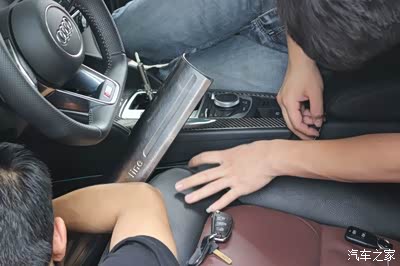

在此之前  我们要先卸手球下来  手球要先卸

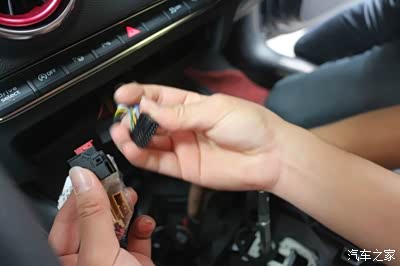

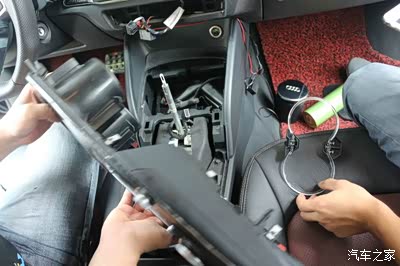

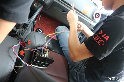

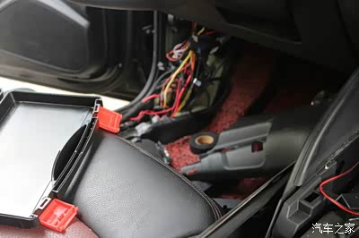

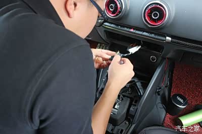

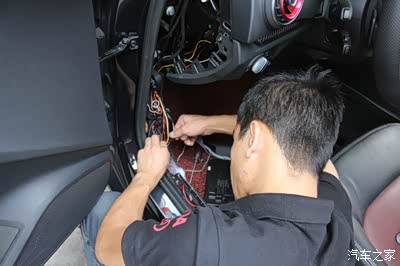

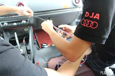

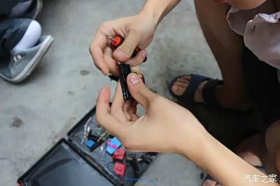

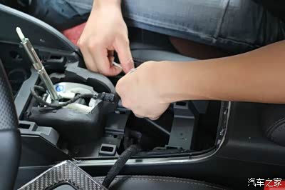

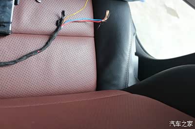

接线,接到前面的点烟器的线

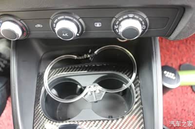

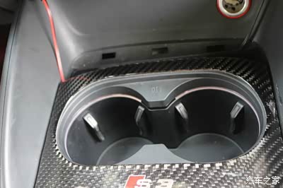

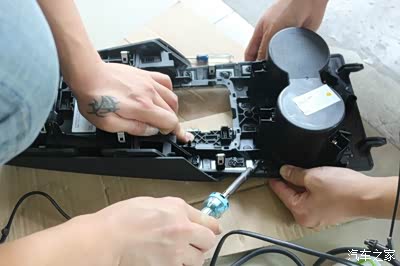

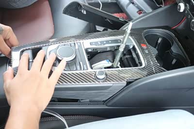

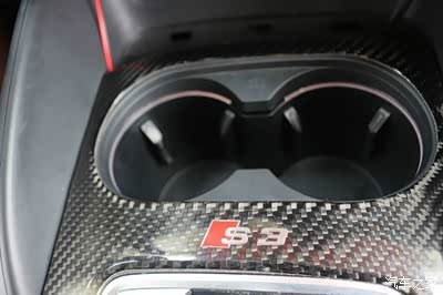

前面线接好了   我们先把水杯架灯给装了
水杯架灯怎么装  就一句话 连接J519
装上灯

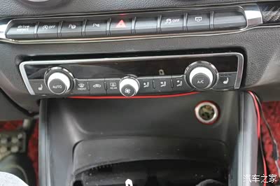

上面有发一篇帖子讲自动空调的  今天有时间  有多拍几张照片了  没有很难啊 就接线 和两个卡子就搞定了

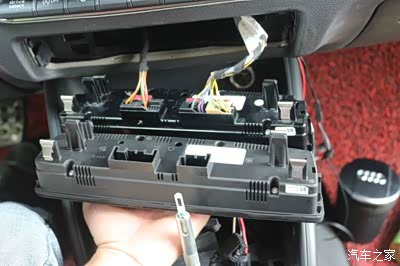

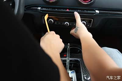

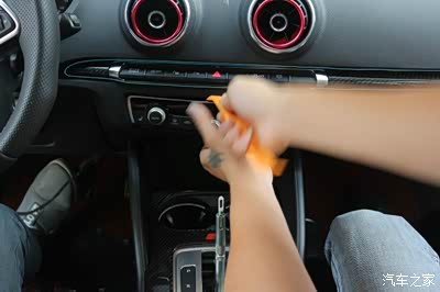

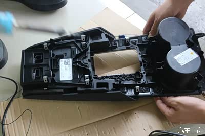

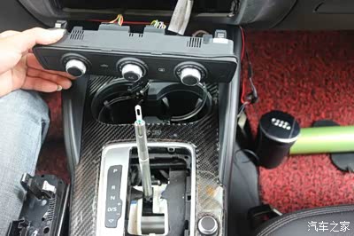

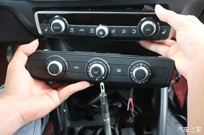

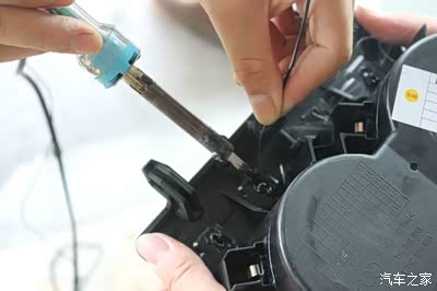

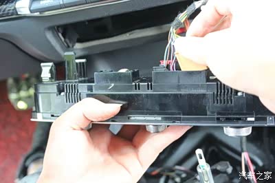

哪里有车友讲的那么麻烦  先拆出来面板
那位车友是这样子讲的”更换压缩机总成、传感器,只换个自动空调面板就可以实现自动空调的所有功能么,AUTO和A/C键可以分别调整不同的温度?“

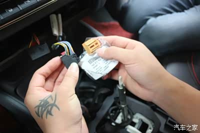

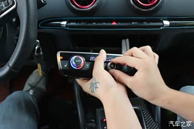

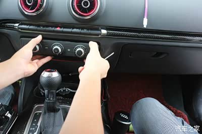

没有那么复杂的就是这两个插头  看好啦
反正就是看我装看我装  看我线  看我线

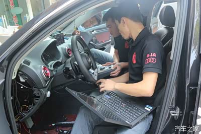

自动空调要解一下码的   看看亮不亮先 别等等装上才知道不好使  又要做二次工作哈····

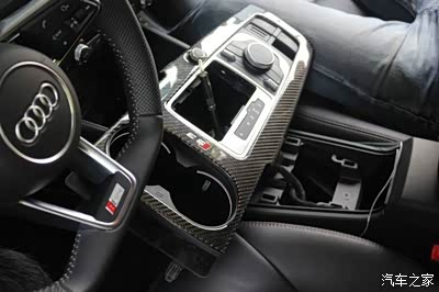

水杯架等接J519哈 装好了  看图

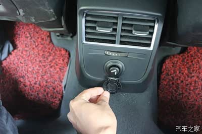

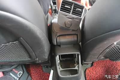

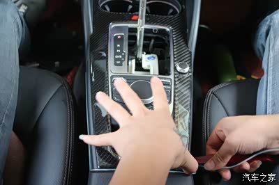

后点烟器   这张绝对有笑点哈
都装好的了
  OK了!
