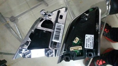

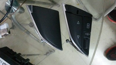

需要的配件是:1、按键(本人买的A6L的,是通用的,5053会出现故障码,但不影响正常使用)

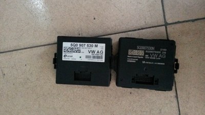

              2、网关(本人买的530M型号,需要在线解保护与德国服务器连接,需要专业人士的软件解锁)

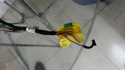

              3、气囊游丝连接线一条~~

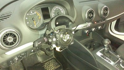

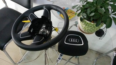

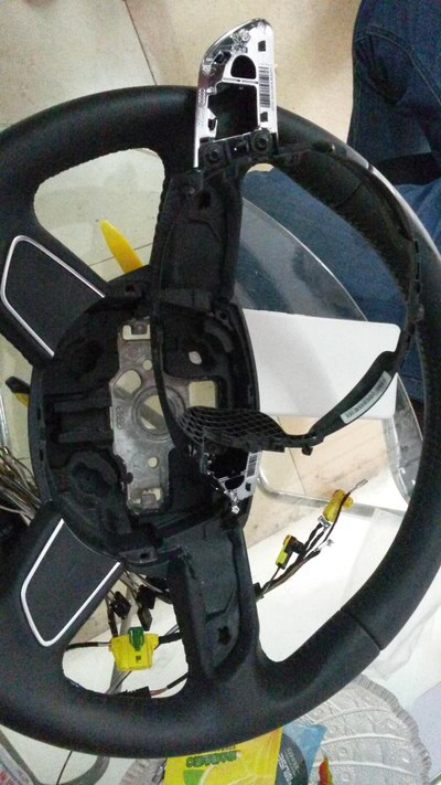

拆掉的方向盘,现在还没动~~原车那个盖子什么都没有
看着很心碎~~~其实就是把装饰罩打开了而已,一点也不恐怖
网关对比~~~老网关是530N捷克产,新的高配网关是530M摩洛哥产!

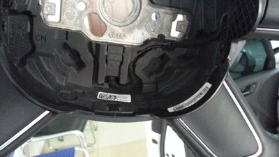

盖子和按键对比~~~仔细对比了下,手感一样~~~应该是原厂出品!

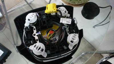

气囊内部~是这个样子滴
线束想按照这个改造~可惜不一样,这是Q5的,最后按照wheet的方法改造的,呵呵!
别小看以前的假盖子~~~质量相当好啊,呵呵!
拆拆拆~
按键走线~~原厂位置~线不够长,接了一段

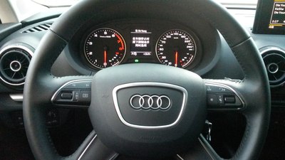

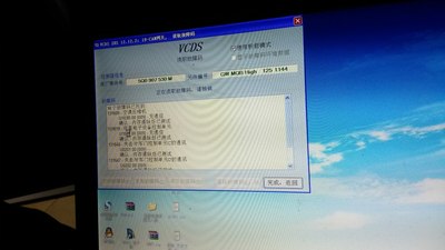

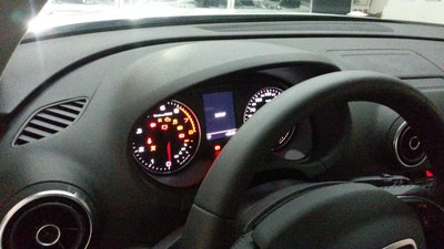

都装回原位了~~~仪表闪烁~~~显示需在线解保护

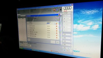

ODIS与德国服务器对接~~~好高大上的感觉呀
亮了亮了~~~能用了,解保护成功!
下一步5053消故障码~~~好多故障啊14项~~~不过调好了以后,瞬间清爽了许多~~嘿嘿

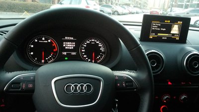

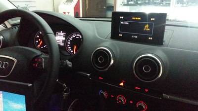

装上喽~~~我心仪已久的四幅+按键
点亮效果灯光~
最后来个定妆照~~~目前大件改装已经达到心理预期~~~嘿嘿,谢谢大家观看!
