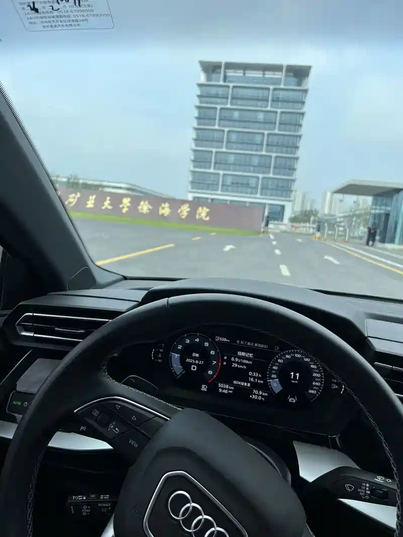

学校组织去新校区培训多媒体

马上开学了,楼主去新校区参加多媒体使用培训,崭新的校园连空气都是清新的,我特意打开车窗呼吸外面的空气。校园里除了还在施工的工人,其他都是来参加培训的老师,地上啥情况我还真没注意,但这钉子想来应该就是新校区贡献的
,因为离开的时候我还听见有节奏的清脆响声,跟我的心情一样愉快…当天是没发现轮胎问题的,因为扎的胎面,且钉子头大,属于慢跑气。
