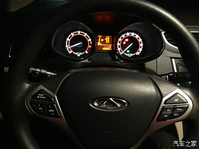

定速巡航实现的功能:
1.定速巡航(具体巡航功能自行参考说明书)
2.原车仪表巡航灯
3.方向盘按键控制

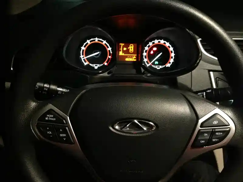

成品图

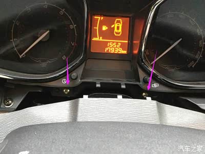

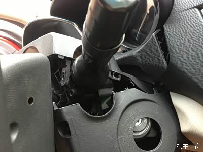

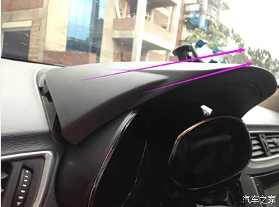

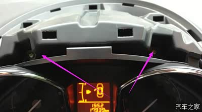

首先是拆组合仪表,以便引出巡航灯和车速线。拆卸方法和步骤直接看图
往箭头的方向暴力拉,不会坏。拍摄角度可能有问题。也就是往驾驶室座椅的方向,拉。暴力!记住
同样的方向暴力拉,或者用一字螺丝刀撬开也可以。
螺丝拆掉
螺丝拆掉

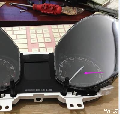

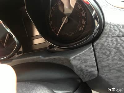

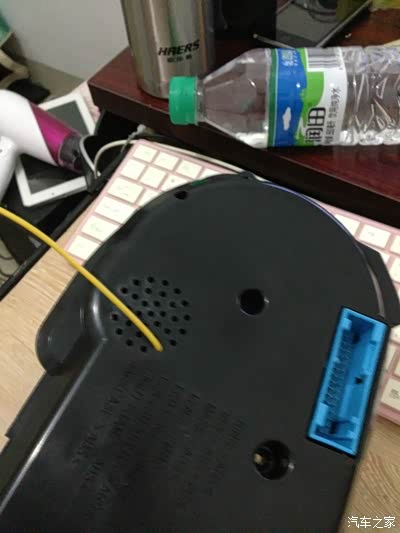

拆仪表针的时候一字螺丝刀小心卡到这个缝隙,然后给仪表垫上厚布之类的避免仪表受伤,然后敲下指针即可。

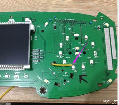

从箭头位置焊接一根线然后从旁边的洞绕出去。焊接前先清除焊点的保护层,(透明的)
全部装回去就是冲这里绕出来。巡航灯搞定了。

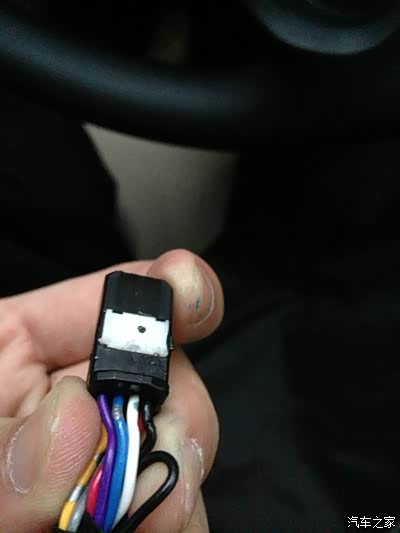

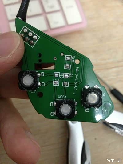

接下来是改多功能方向盘。我买的方向盘按键左右都有按键,但是我只实现了巡航模块。多媒体控制没去弄,方向盘预留4根针,刚好够改定速巡航,但是是有办法同时给巡航模块和导航用的。具体的我就懒得改了。我只需要定速巡航,多媒体按键最近实在无心去改了。
拆掉电阻
我买的按键是艾瑞7 的,方向盘至预留4根阵脚,需要将 巡航按钮的4跟线移动到插头的下方。不然接上去就空针了。然后那个 ON OFF 那根线不需要接,那个默认就能用。

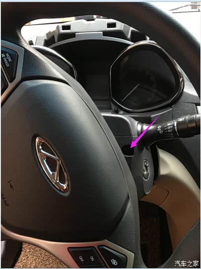

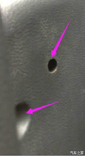

然后就是拆气囊,和方向盘引脚接线。
方向盘后面有2个洞洞,十字螺丝刀捅进去气囊就拆下来了,感觉捅破东西没关系,因为那里有个塑料膜,正常的。另外一个箭头是螺丝,拆掉才能拿下原有的方向盘按键那个银色的。

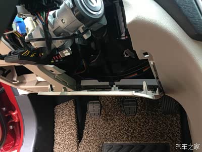

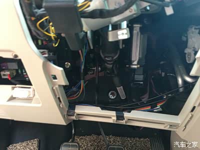

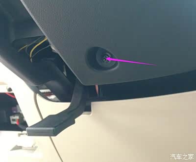

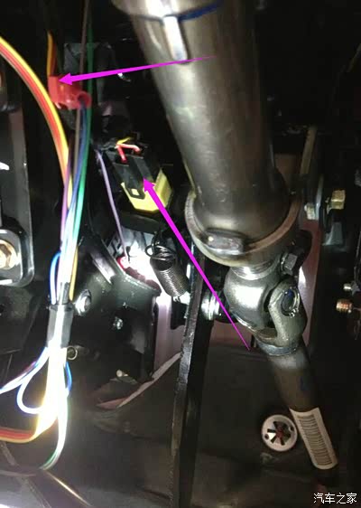

接下来是刹车线,离合线。
接箭头插座的线,绿色的。可以在另外一个箭头的位置进行接,方便一点。

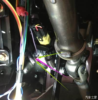

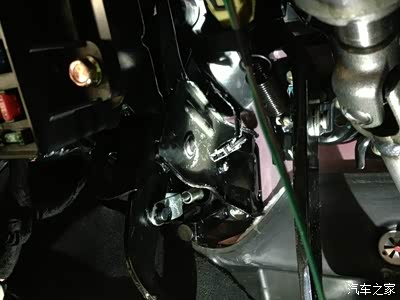

这个就是离合插头。接黄灰色。这个难搞,各自自由发挥。
板子拆开好干活
箭头那里就是离合线。各自坑。
