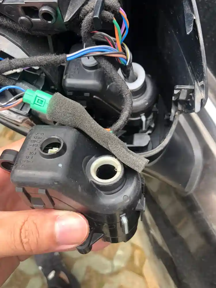

淘宝买的拆机的折叠电机
不需要拆门板,下面的塑料是卡扣的,下拆就开了。
三颗梅花内六角螺丝,为了拆这个螺丝专门去买的内六角梅花扳手
后视镜拆开是这样的,也是卡扣
用黄色的敲棒,装行车记录仪的时候剩下的,拆这个卡扣很方便!
这个转向灯的针很难拆,研究了好久才知道怎么拆,需要镊子才能拆!
这个是后视镜调节电机线,其实是两个电机
用镊子一卡就出来了,很简单
拆这个的时候,没拍照片,就那个孔里,看进去,有个黑色的凸起,像卡扣一样的,镊子插进去,把那个黑色的卡扣往外掰,然后一拉就出来了
拆开后的样子,我一开始以为,所有线都是没有接头的,其实不然,有几根线是破开并起来用胶布包起来的!
拆下来的后视镜,后视镜玻璃也是可以拆的,网上搜下有别人拆的教程,简单说就是用力掰,也是像卡扣一样卡着的,后视镜上有加热线和并线辅助指示灯线,掰的时候注意不要把线掰了
换好所用功能测试好装壳
这是原来的,开始用AB胶粘的,用了几天又裂开了,只能换
用T25的梅花L型内六角,一定要用L型的,不然到时候螺丝不好宁
老婆开的车,不小心跟别人撞了,同等责任,后视镜电机塑料裂开了,关后视镜的时候老是卡卡的响,开始用AB胶粘的,用了几点又裂开了,淘宝买的电机,自己换!
