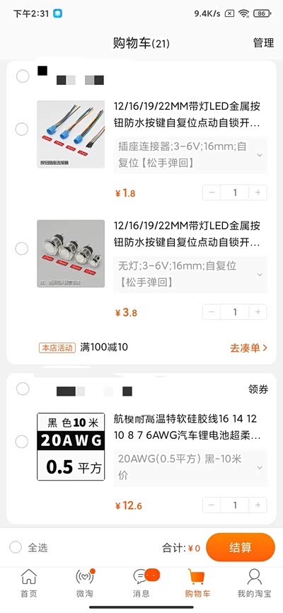

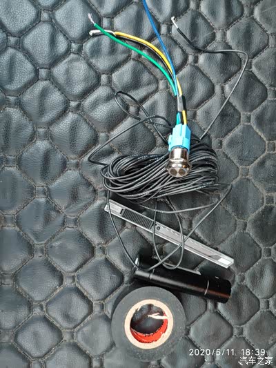

第一步当然是买材料啦。然后在买个绝缘胶带
所需要的工具

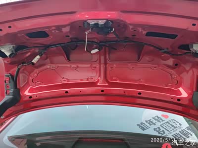

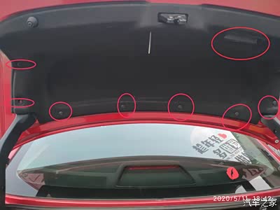

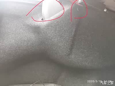

第二步,后备箱卡扣都拆下来,用扁头螺丝刀撬一下就可以拿下来了。
这就是拆下来的样子

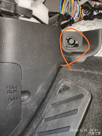

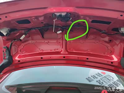

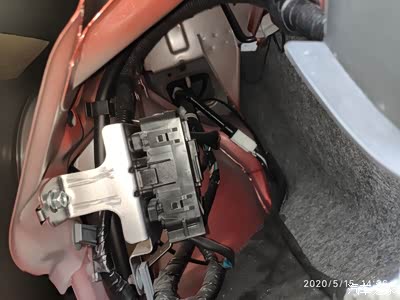

这个位置,就是后备箱上那个触动开关。有个插头拔下来

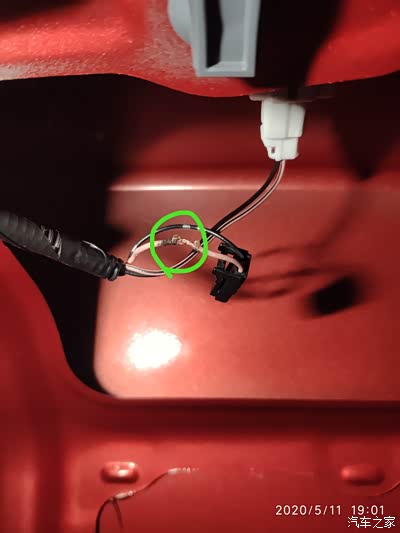

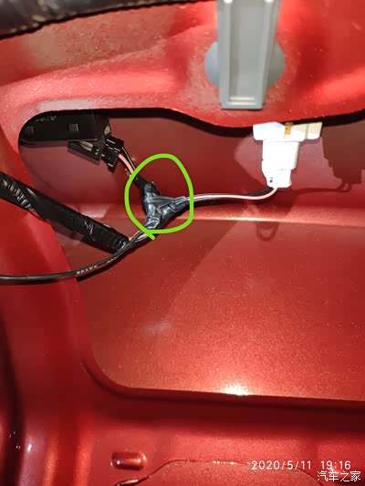

拔下来以后找到这根粉红色的线,剥开。把我们买的那根线接在这里。当然也可以不用剥,买个插头或者直接把线塞插头里。我这样做是因为省事
这是接完以后的样子。接完以后就是走线了。

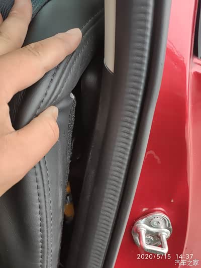

后座放倒,从这里走线。
扒开把线埋里面,走胶条也可以

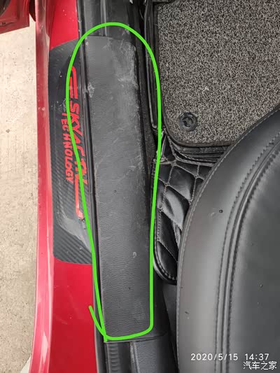

把这里撬开,用力撬就行,放心 撬不坏。
拆开走线,大力出奇迹

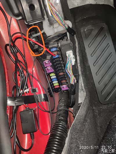

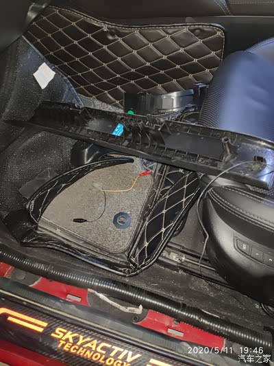

这里有个螺丝,拧下来把这个护板拆下来

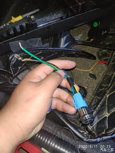

然后把线接到这个按钮上。

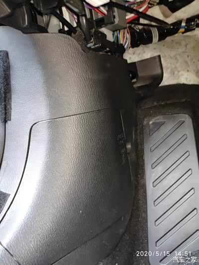

然后按钮另一根线接到这个螺丝上。然后就可以了,剩下的就是走线,埋线了。图上的线乱七八糟是因为我还有改的别的东西。

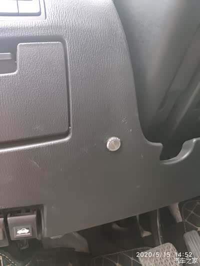

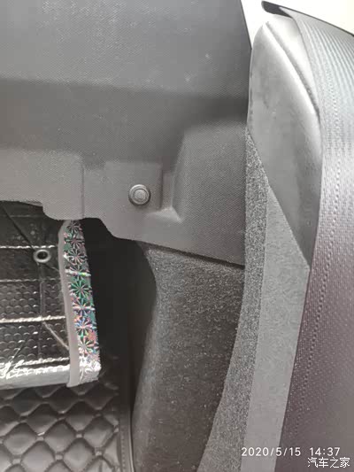

经过不同姿势测试发现就这个位置合适,也不会误碰。在这个位置用剪刀打个孔,把按钮拧紧。这样就完成了
