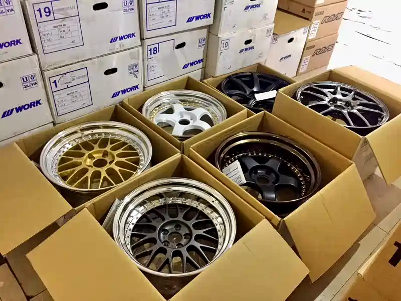

全部都是改装店同一批次从日本运回来的WORK轮毂。对比发现,我的数据竟然最保守![]()
,大家都玩大抛边。
图片不显大,本来想订的20寸,都是这个系列最大只有19寸没办法了
装不下运不走这箱子可惜了,日本正品。
