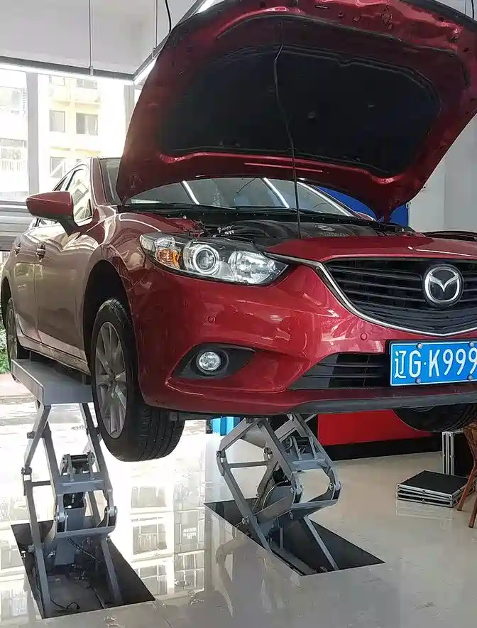

2015款3.5年 50000公里,常有4000-6000转听ZOOM,半个月前换了变速箱油,滤芯没浪费,瞧瞧小暴力的变速箱滤芯杂质到底有多少,50000公里换油,是否浪费。。。

油底壳磁铁金属粉全是,同比先前车友的油底壳一层的要好。
磁铁露出了本来面目,可以愉快的吸铁粉了。。。
