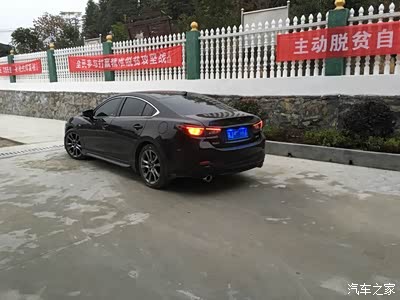

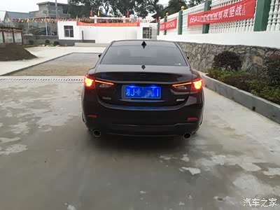

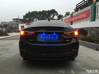

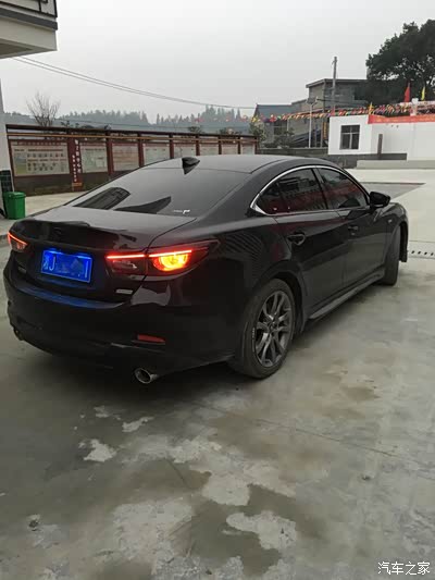

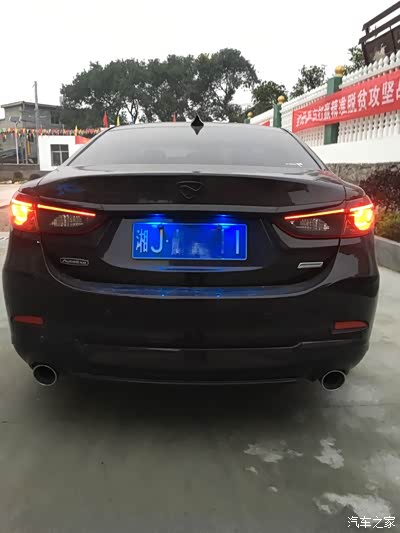

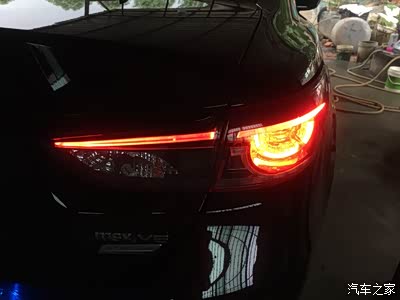

日版太贵 没钱……国产的实在太丑,这么漂亮的尾灯给简配了,从提车开始第三天就把原厂尾灯给拆下来了,换上了副厂带灯眉的,用了一年多样子……
副厂
副厂
副厂
副厂

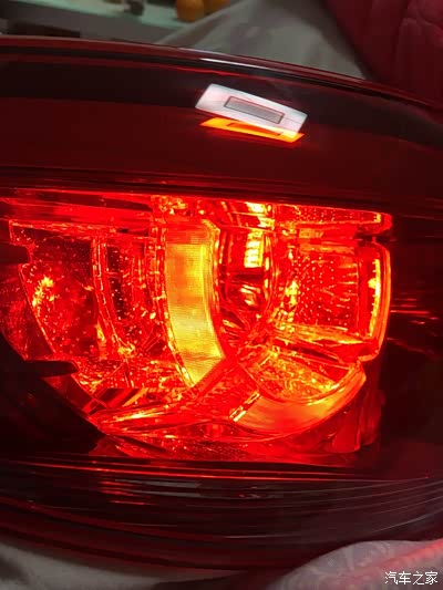

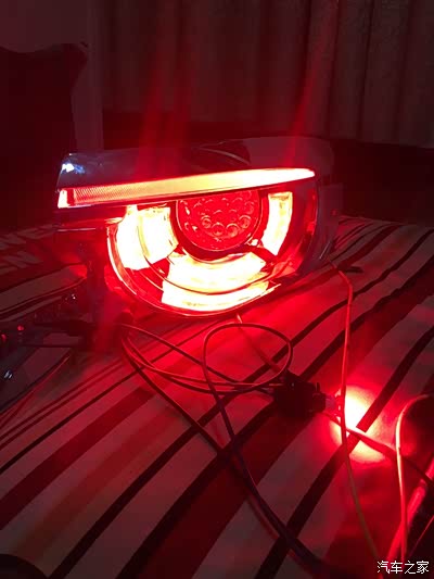

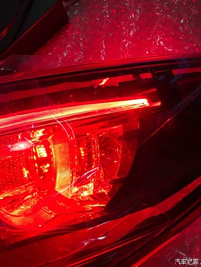

副厂的 半圆侧面磨砂正面透明,原厂的是侧面透明正面磨砂
原厂半圆里面有颗粒很炫,透明亚克力
正面磨砂光亮很均匀

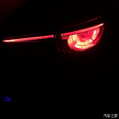

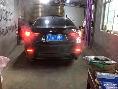

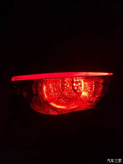

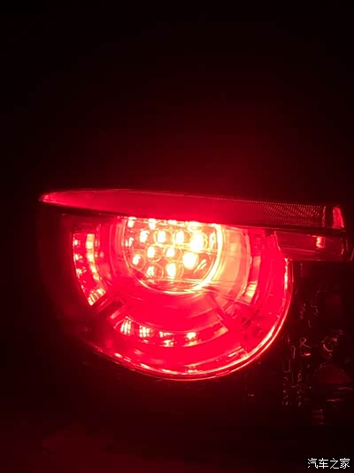

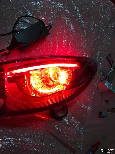

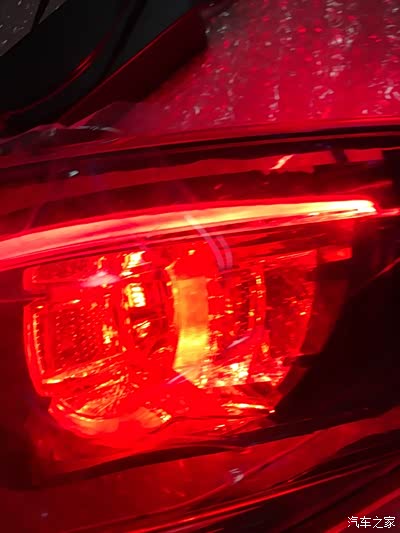

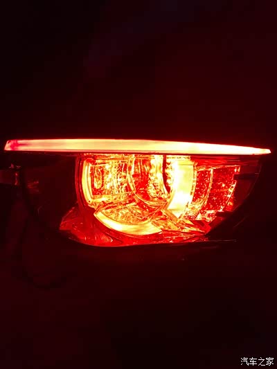

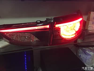

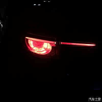

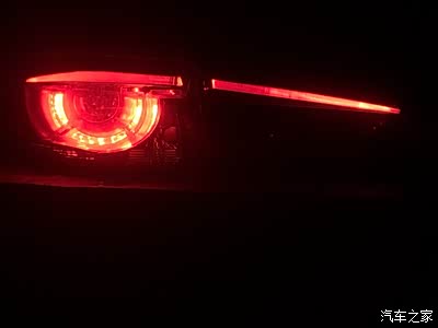

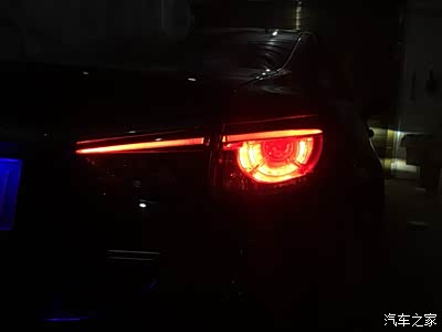

后来副厂总是坏要不就是进水,四个灯换了三个,而且亮度不均匀,亮度太弱 ,光线强的白天开启尾灯基本看不到亮光,主要是质量差,于是想法来了,把原厂的和副厂的合并成一个,把副厂的灯眉拆下来装原厂上面去,去年四月就把尾灯拿去拆了,本来和论坛几个车友说5月发帖的,但是一直没弄好就没有发帖,直到去年七月的样子才完工装车,下半年也没时间,这几个月就等于装车试质量了……

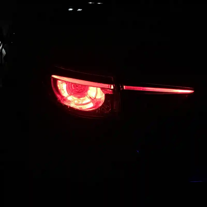

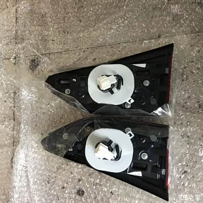

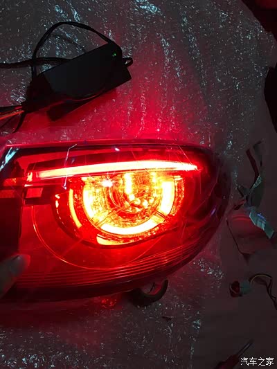

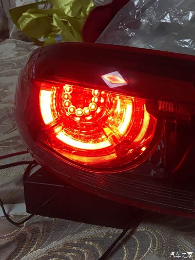

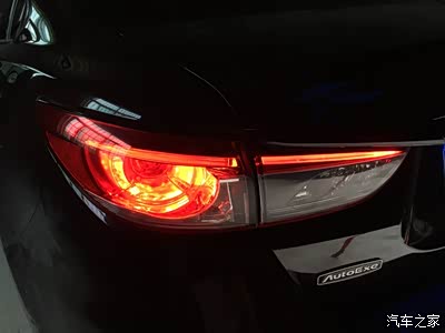

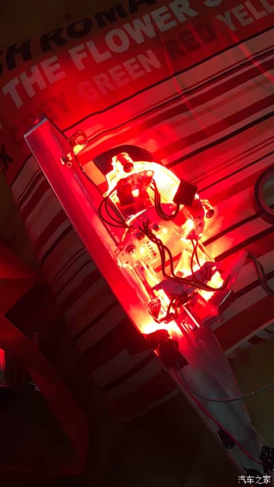

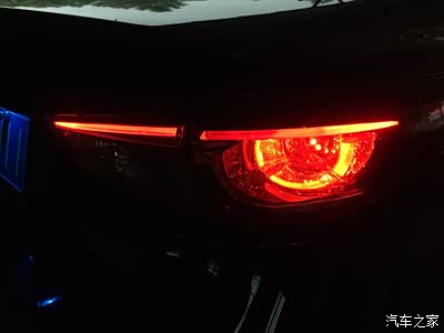

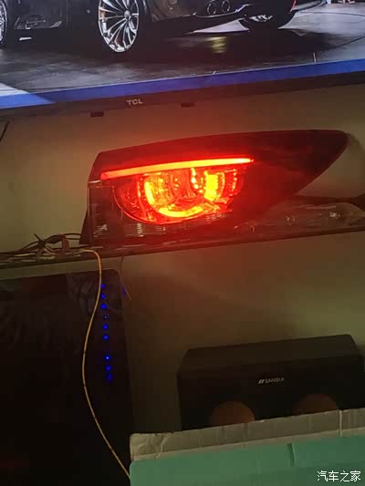

当初本以为内部结构差不多,可是拆了之后整个人都不好了,结构完全不同,副厂上面有灯眉所以半圆上面一块都和原厂不一样,而且原厂的半圆和副厂的半圆高度也不一样,唉??…… 最后只有把原厂上面全切了,把副厂的灯眉给强行移植到原厂上面来,而且副厂灯眉光源只有两颗2835led贴片灯珠,发烫非常严重寿命自然不用说,灯眉就是一根非常普通的亚克力led导光条,导光效果不是很理想 所以亮度不均匀,我只能在后面加了别的光源来弥补亮度和均匀问题,最后的成品效果 比副厂不知道好了多少倍,均匀度也不是副厂能比的,最后就是还原度和日版基本一样,粗细都有,(毕竟副厂的灯眉造型和日本原厂一样)不像市面上改装店那些灯眉长度和粗细有差异,下面就是dly的了……

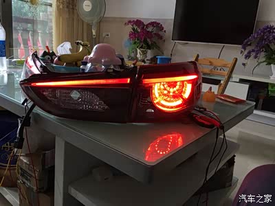

试验装车
试验品
副厂灯源
成品
通电
副厂尾灯
半成品
完成品
完成品
通电
完成品 装车

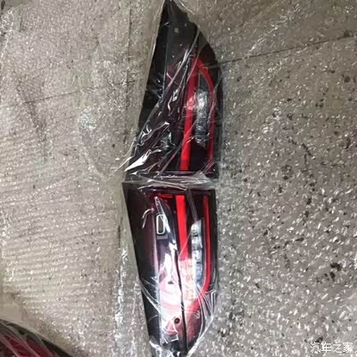

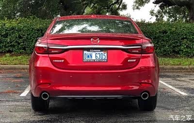

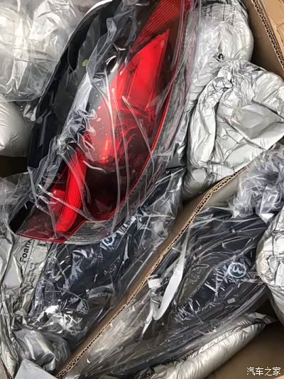

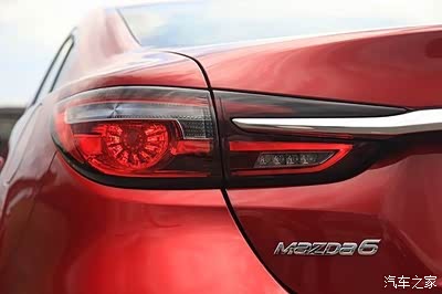

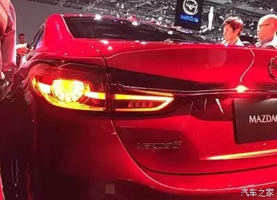

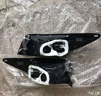

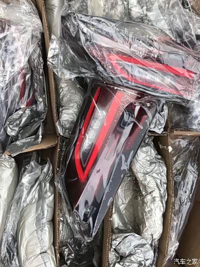

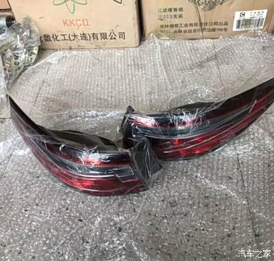

最后我想说,最好的就是买日版尾灯,别折腾 非常麻烦很累,如果当初不是把灯都拆开了的话我也不会这样弄,还有提醒那些打算换19款全led尾灯的 我在这里劝大家不要想了 根本装不上,为什么?因为我买了一套19款阿特兹(参数|询价)的尾灯,(不信的自己看下面的图片,也不要问我怎么弄到19款的)但是装不了就退货了,如果实在想装也行 就是把整个尾箱盖换成19款,否则你想都不要想,我说的19款就是国外最新款 下图这个
19款
19款
19款
19款尾灯点亮效果
19款尾灯点亮效果
19款尾灯
19款尾灯
19款尾灯
19款尾灯
19款尾灯
19款尾灯
