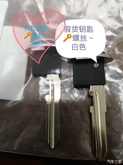

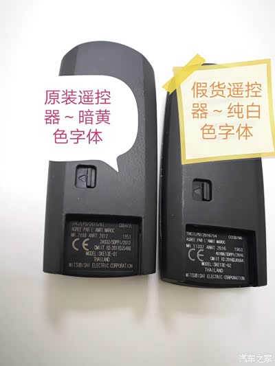

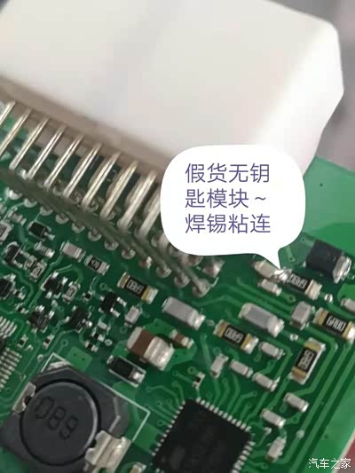

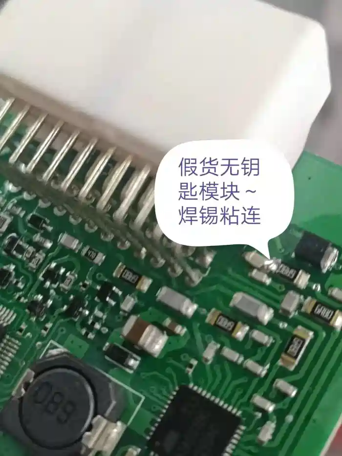

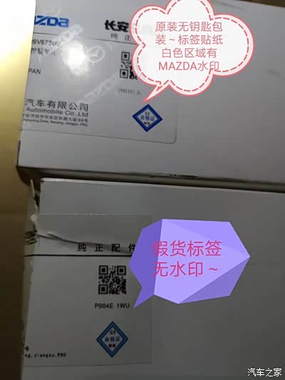

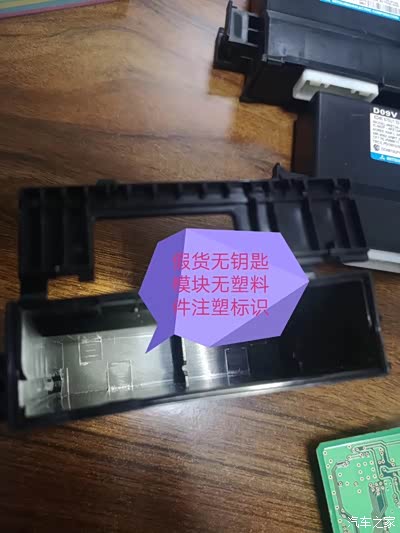

无钥匙模块,假货也同样出现在3?1s店里,车友提供照片

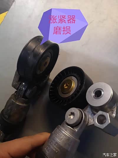

组装的皮带轮 直接影响皮带寿命

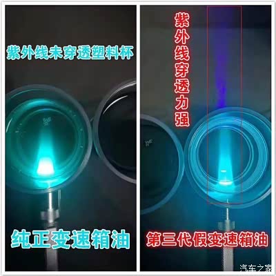

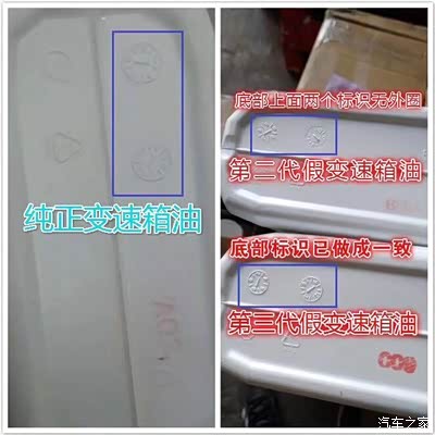

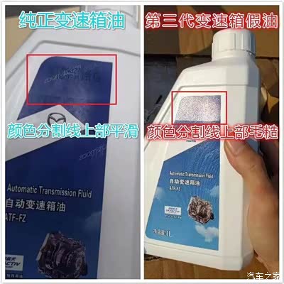

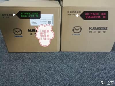

假货变速箱油  不对比 我也分不出

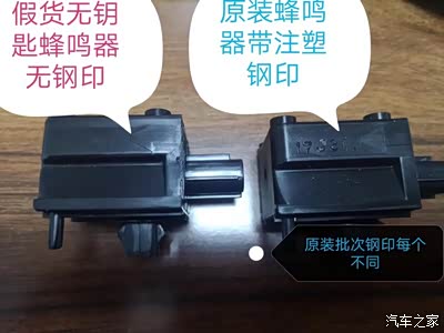

这个 用假货没事,最多打不开门 和安全没关系 毕竟便宜呀

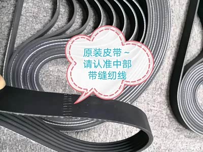

皮带真品,做工 好像副厂没有这个技术

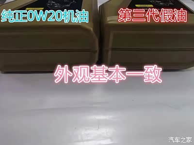

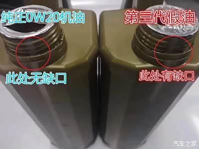

机油 不想吐槽了
用完桶 需要破坏掉,

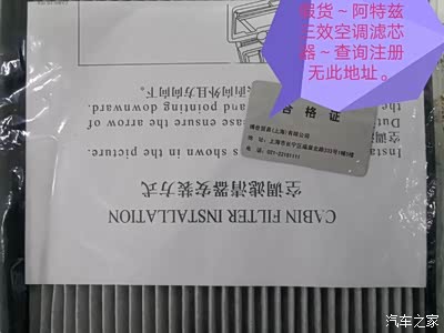

这个 也是几十就买到了……呵呵……百度下地址 看看写的谁家门牌号

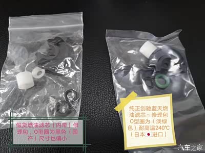

汽油格

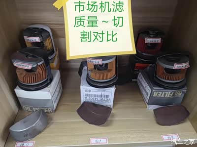

很多东西选择4s购买还是正确的……4s国产机油格30多,进口的你可以和他说我要进口的,也就40左右……没必要20多块 买个几块的东西……
