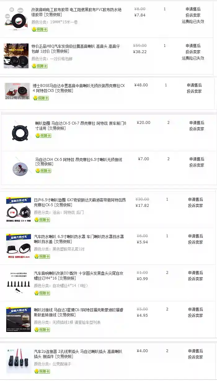

中低音音喇叭是6.5寸的,仅是圆喇叭,需要匹配的框子才能装车,不想破拆原车的,于是马云家买了一套,还算便宜。另外买了适配的插头,这样接在喇叭上就能直接对插原车门上的插头。
其中车门的6.5寸喇叭比较容易,直接插线即可。高音的稍麻烦,需要用线接上公头的端子,焊接线,特别是中置喇叭需要接线。不知道咋搞的可以看一下马云家那些卖中置喇叭的。不想费事的可以直接买成品,直接拿来插上原车插头即可。
除了那套蓝色铝盆的喇叭,别的配件花了大概200多点。
