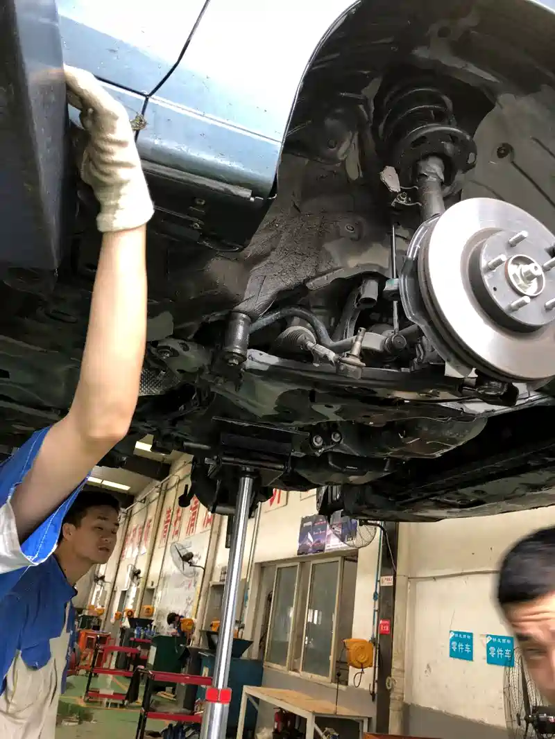

到4S,开始拆

今天,7月11日,抽了个半天去4S把方向机更换了,很快,一个小时就搞定,换完了,做个四轮定位
和第一次更换一样,换完后,无异响,方向盘松垮垮的感觉几乎没有了。我只希望,这次换了能抗久一点,哎,一马真是扶不起的阿斗
