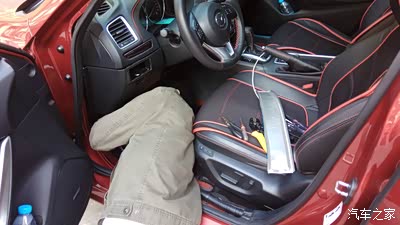

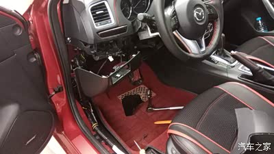

阿特兹这个按键跟CX-4/-5不一样,不能直接拆,先拆最下面那些面板再把按键卡扣顶出来

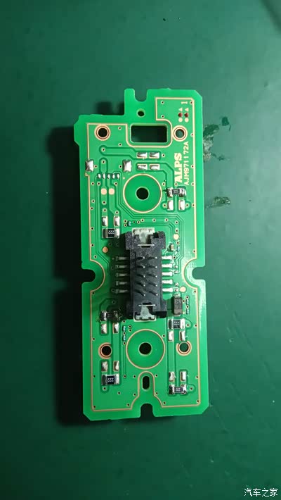

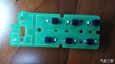

顺便把**钮一个坏的按键拆下来重新焊一个
两位大神开始操大刀
开关有点紧,要打磨一下

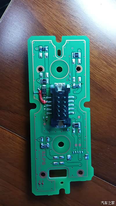

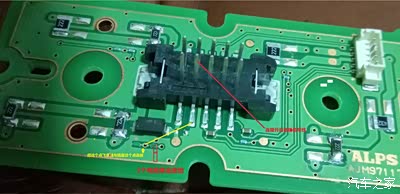

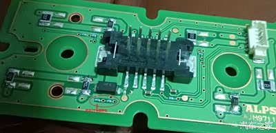

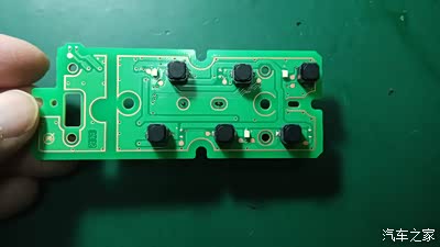

焊接完微动开关和电阻的主板
焊接完按键的LED灯和后备箱按键的控制线
只飞一条线,完美!

准备装车测试,建议装车前先用电压表测试一下LED是否都会亮

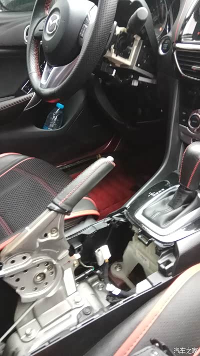

后备箱后面的插头,黑色的线就是控制线,用端子插到原车插头,完全无损
刚刚后备箱那个黑线引到车内开关的插头,还是一样用端子插入就可以了,完全无损

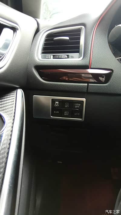

白天下的按键
晚上的按键(灯是白色的,手机拍照不行变色了)
