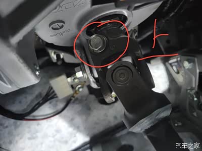

看车友发帖有说转向管柱固定螺丝有松动而产生异响的,今天躺主驾车里检查了一下(考身材费腰
),很紧固,感觉这个原厂打好扭矩,不应该会出现松动的,如果松动了管柱很容易脱落,因为中间管柱可伸缩

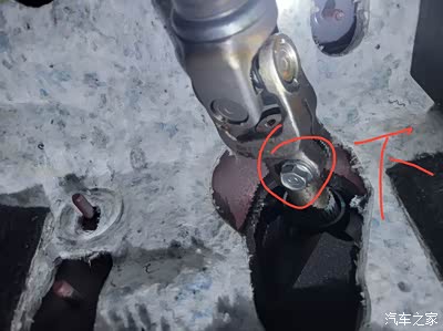

转向管柱上固定螺丝,链接方向盘端
转向管柱下固定螺丝,链接转向机

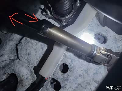

当调整方向盘上下位置时,管柱可以上下伸缩滑动来配合

原地打方向左右来回小幅转动方向盘,大约单边20度,会出现哐哐金属撞击声,我通过触摸震动点和观察上下万向节的工作状态,以及敲击和晃动管柱一顿操作下来,基本能判断出来异响来源于转向管柱下端的方向机总成,而转向管柱无异常。转向管柱也很好拆换,零件原理也很简,总共两个万向节,凸端链接方向盘凹端链接方向机。凹凸相连黄油润滑伺候。

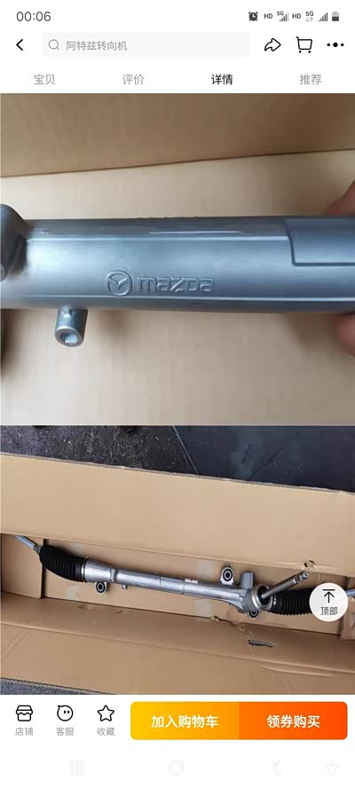

至于异响来源于方向机,可以想象,一马手握图纸和日本进口零件,在国内要复制一套转向机,那不简单跟一一样,直接开模生产呗。无奈配件供应商材料强度和精度跟不上,才出现了大家所谓的阿特兹转向机异响通病。我感觉就是齿条间隙随着车辆使用增加而增大从而产生异响,从早期的4S店处理很多出现方向机异响的办法就能看出来。

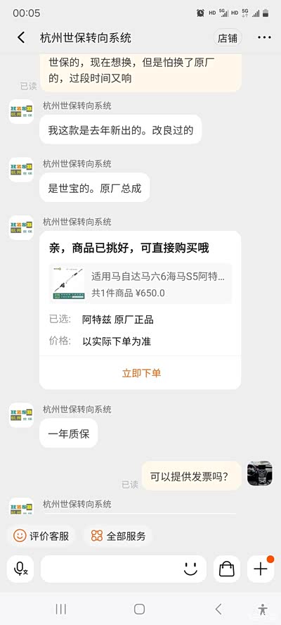

所以换杭州世保的原厂件,绝对是死路,换了应该用不了多久还响,因为有车友提车3000公里就开响了,也有3万公里才响的。 企业店铺说零件去年有改良,我真想不出他改良的动力在哪里[恐惧]
那么这样说网络上换正规日本进口的方向机能解决异响这个事情应该真实成立,不是卖进口方向机的配件商发的帖子
made in japan
下一步,打算整个进口方向机换上去,看能不能彻底解决异响,讲真这车真好开,想一直留着。
有换了进口方向机的车友能给点儿建议吗?或者换了后的使用情况反馈拿出来大家讨论下

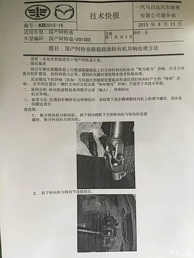

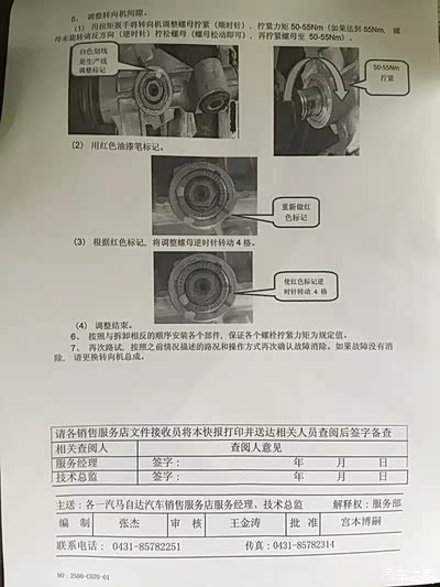

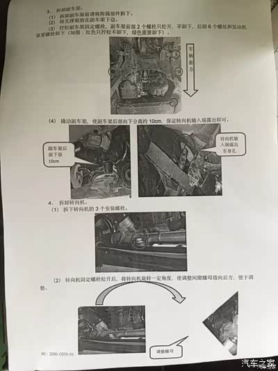

汽车之家|关于方向机、转向管柱异响的解决|马自达3 昂克赛拉|论坛
昂克塞拉那边有人提出的方法,不知道是否可行
