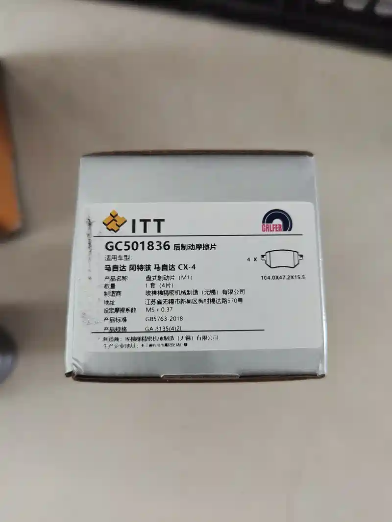

最近考虑后轮刹车片从来没有换过,也差不多到时间了!前轮的间隙也变大了,想着就一起全部换掉算了,选刹车片是非常纠结的,品牌太多了,最火的当然是菲罗多,因为看不到摩擦系数,所以特意咨询了商家,说前轮0.36,后轮0.35,实际到货以后,前轮和后轮都是0.34,可以供大家参考!但是这是阿特兹的,别的车型不清楚!这个摩擦系数不是非常满意,继续寻找,最后买了嘎尔法刹车片
新标准摩擦系数0.37
菲罗多的摩擦系数
购买之前也咨询了商家,收到货以后,摩擦系数和商家介绍的一致, Ms+0.37,价格和菲罗多差不多,那我当然会选择这个摩擦系数大一点的!两套刹车片,商家同时赠送了两瓶博世的刹车油
送了两瓶博士的刹车油
前后轮的摩擦系数相同,都是0.37,网上看评论,博世的刹车片好像也只有0.33,嘎尔法,可能很多人没听过,但其实一直给主机厂做oem的

打开盒子刹车片就长这样
