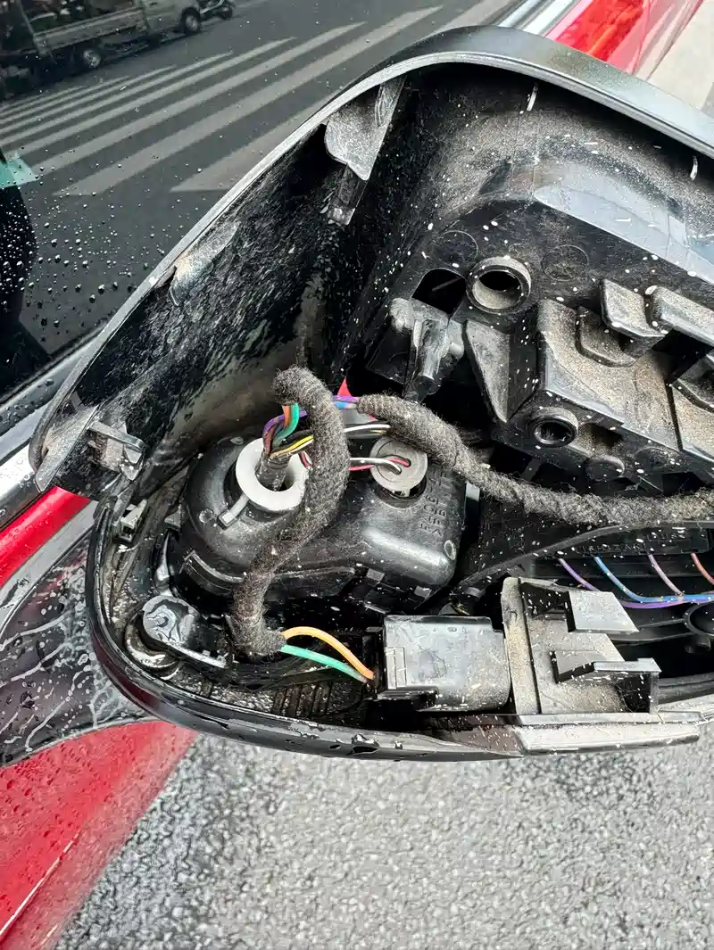

本人勤洗车、造成泥沙进入后视镜电机、现在电机发卡、无力、不能完全收回、打了油管一天还是不行,直接更换改良版电机总成。价格也不贵
单独换电机不用拆门板总成、只需要拆后视镜外壳
里面润滑油还没干、说明电机问题、无力
打了润滑油
打了润滑油和机油还是无力
换这个总成
门板老化卡扣断了一个、可以用胶棒烧了粘一下
门板三个插头➕门灯插头
后视镜打散换电机总成
还完后电机有力、有速度
