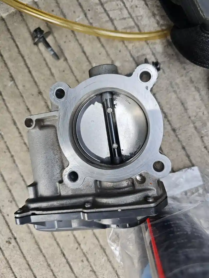

先拆开节气门,发现还是有涂层的,以前没拆过,清洗掉了一边。
