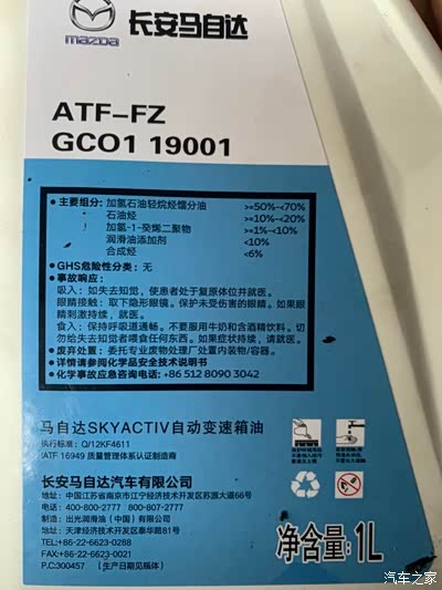

变速箱油的更换论坛很多大神已经有帖子说的很详细了,包括变速箱油的选择,不过我还是本着能重力更换最好重力,变速箱油能原厂最好原厂,因为这个FZ标准很草蛋的,确实粘度很低,而且你发现有些变速箱油虽然有FZ标准但是也有马自达MV认证,比如康度的油,所以这个粘度肯定不是马自达蓝天这批标准的,现在原厂唯一顾虑的就是别买到假货,真的话肯定是市面上最适合马自达的变速箱的,这次买到的真假只能看运气跟后期使用表现了,没办法在中国业内都可能会上当~~

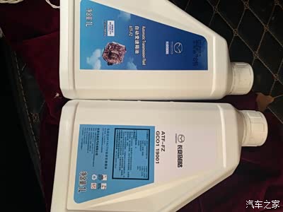

经过几个月测试发现长春这家油确实不正,变速箱油我这几天已经放掉,买的马自达长马服务站的变速箱油,所以变速箱油如果想买原厂变速箱油的话,服务站大于某东大于某猫大于某宝,但是如果说不想买原厂的话直接出光旗舰店,或者其它品牌期间店

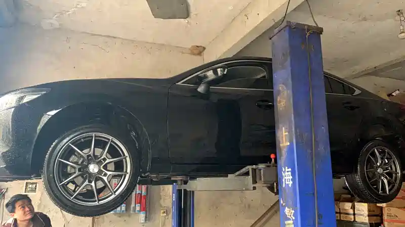

上架开搞~~
这个采坑了,已经换掉,长春的一家店铺,加进去提速慢,顿挫慢慢显现,已经换服务站的变速箱油

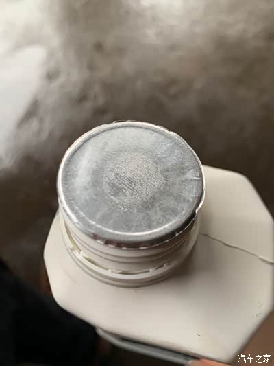

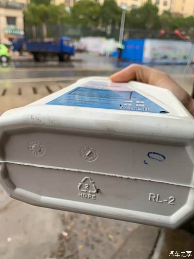

底部有01喷墨,不清晰,采坑了,原装的喷码很清晰是红色,这个某宝长春的这家
天津出光成分表~
油品有覆膜但是没有品牌钢印,服务站的也没有,不能作为真假凭证

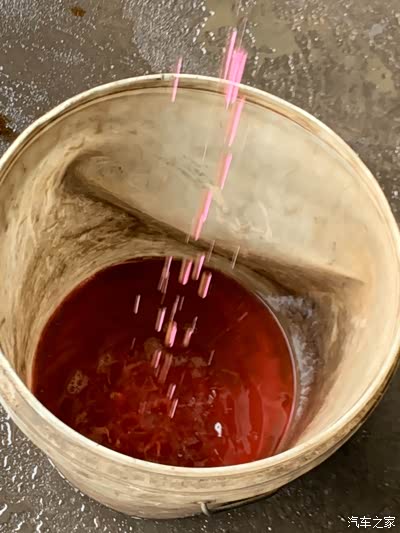

倒了些出来,绿油油闻起来一股焦糊味道,可能是别的某种变速箱油灌装

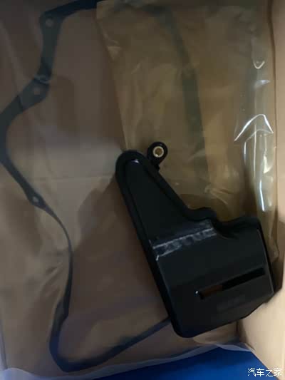

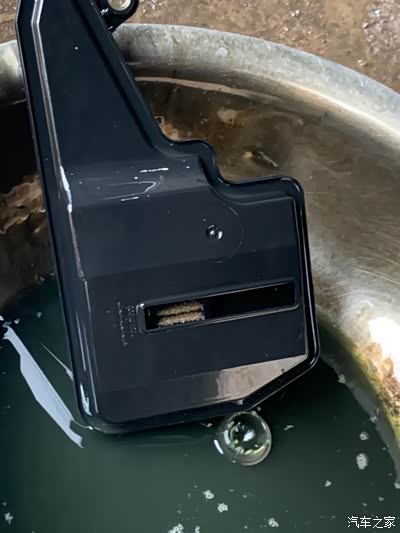

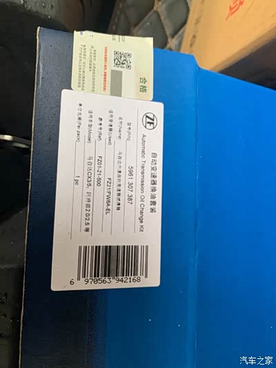

用的zf的变速箱滤芯,这个就别买原厂了,特别是那种便宜的,基本不可能有真货
旗舰店买的保真,这个确实没问题

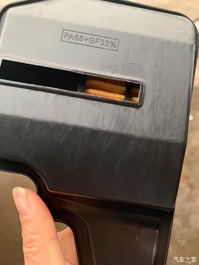

滤芯带垫片,经过观察没有漏油,垫片靠谱
滤纸拿起来有点重手
原厂马自达的,其实我六万多公里重力换过一次,现在八万多放出来油液还是很干净的,滤芯基本没有什么油泥

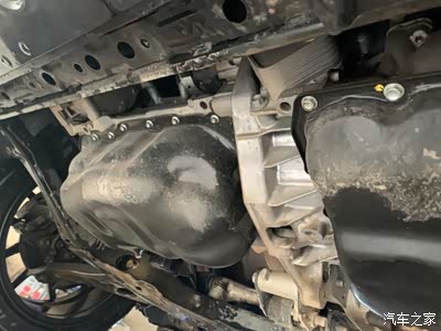

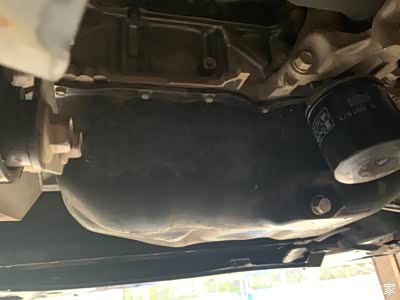

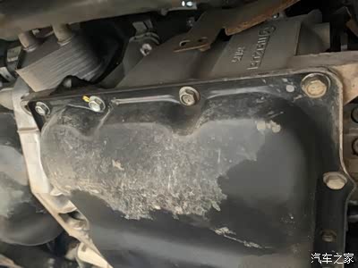

整体很干爽的油底壳,印字是下雨不是油
发动机油底壳也很干爽

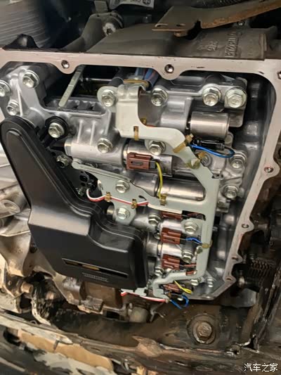

拆出来的样子,红色的变速箱垫片跟老马六的一样

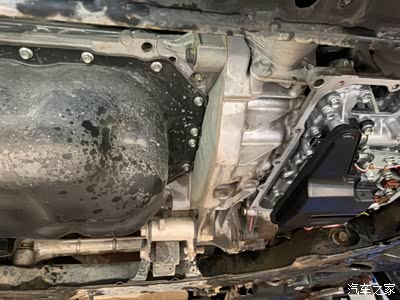

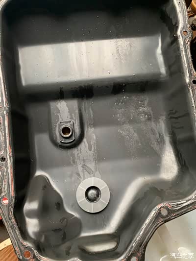

发动机变速箱油底壳没有油,那个是雨水印
zf滤芯上车,恭喜发财

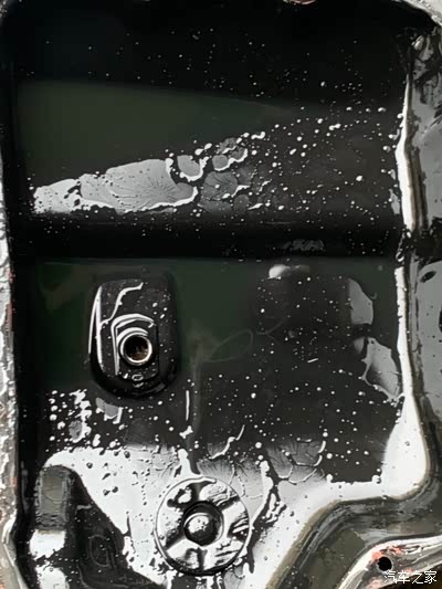

磁铁也没有多少铁屑,只是一点点油泥,这还是重力换过一次的,所以说感觉马自达这个变速箱五万公里换变速箱油还是有必要的
清洗干净后

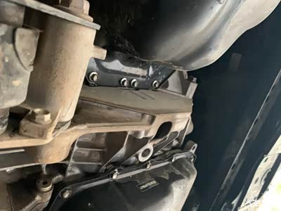

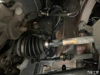

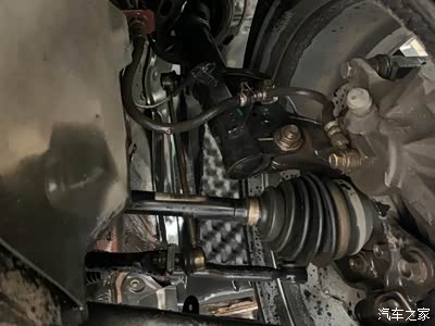

检查下半轴没有漏油
干爽没有漏油

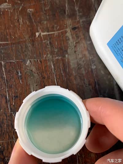

防冻液也换掉了,用的壳牌零下45
放出来的防冻液很干净,这个被师傅装进瓶子可以给老出租车加,保养完成后开着很顺溜,祝马友们新年发财,顺顺利利~
