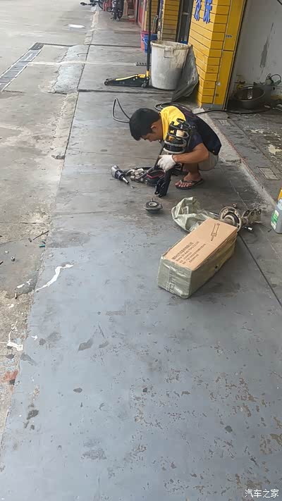

等待维修中

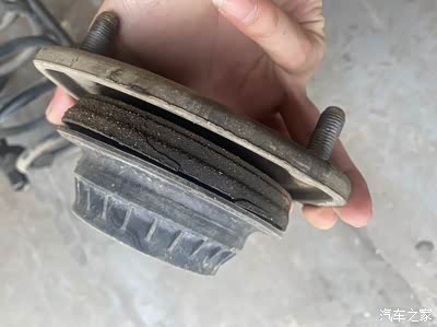

事前查了大量论坛帖子,发现同样的问题很多,于是就决定网上买了轴承,顶胶,准备自己找维修店换……这是换下来的轴承和顶胶,被我蒙中了,果真是顶胶破了……一下省了很多时间和金钱(问其他修理厂说换一下摆臂)

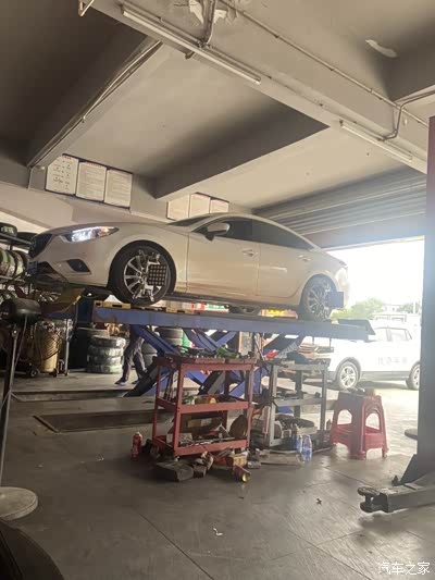

更换中……修车师傅很摸鱼……好像很忙的样子,修一下就去做修别的车子,我体验感很不好,明明一个小时就可以完成的事,非要我等到三个小时……
完了就做四轮定位。ok,完成。
