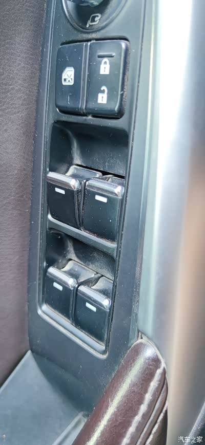

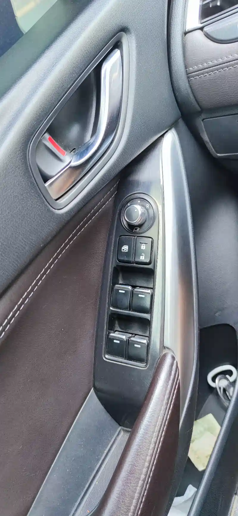

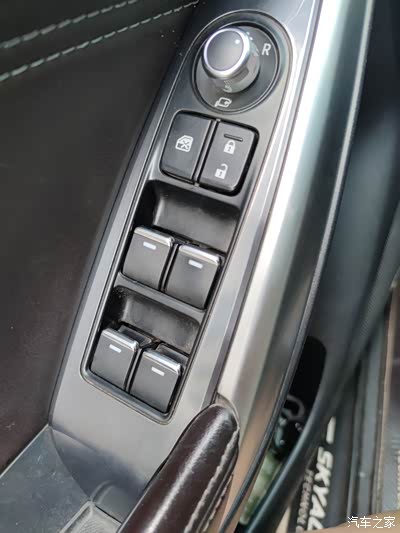

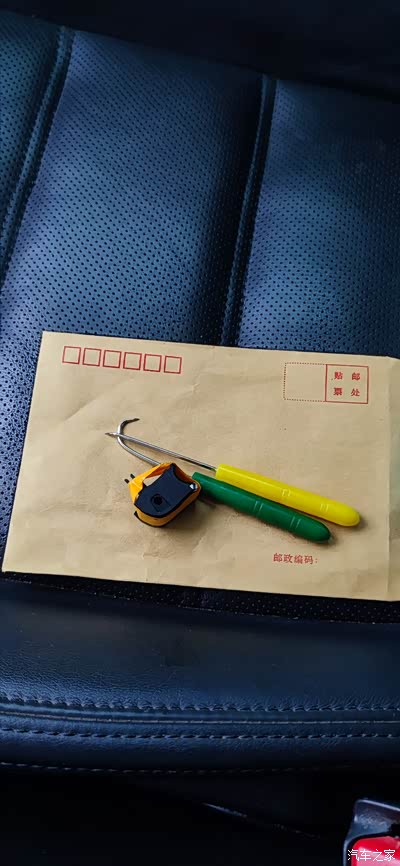

我的17款尊崇,突然发现正驾玻璃升降开关没阻尼了,功能正常,整套总成又大几百,某鱼上有开关按键单卖,开搞
正驾玻璃开关无阻尼
无阻尼状态
单买的配件

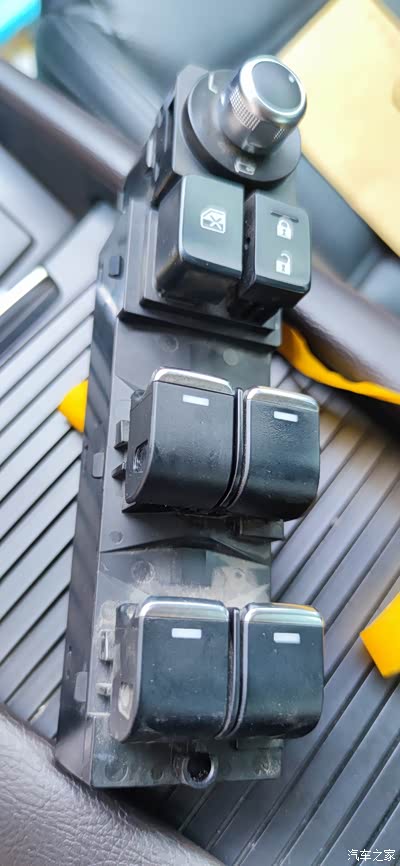

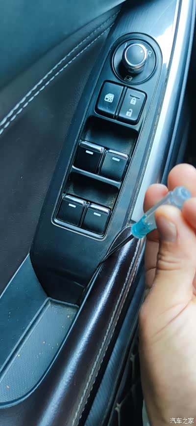

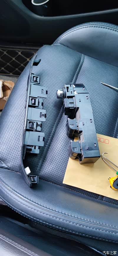

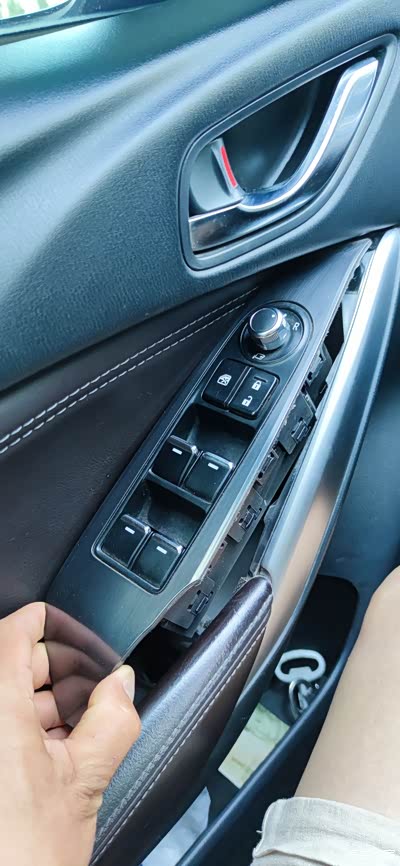

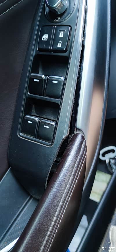

一字螺丝刀从此处撬开
撬开状态

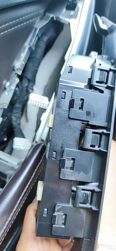

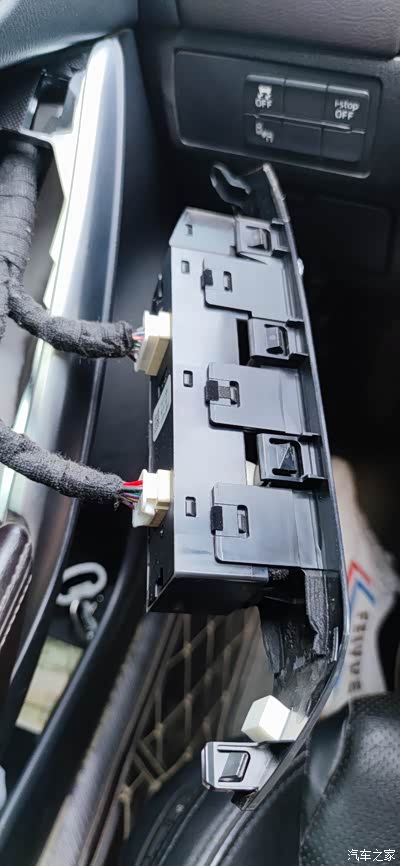

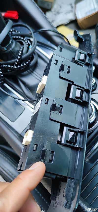

往后拉一下卸掉面板

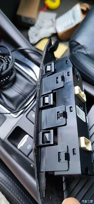

左右各三个卡扣
左右各三个卡扣

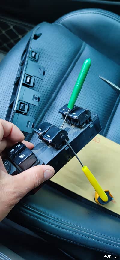

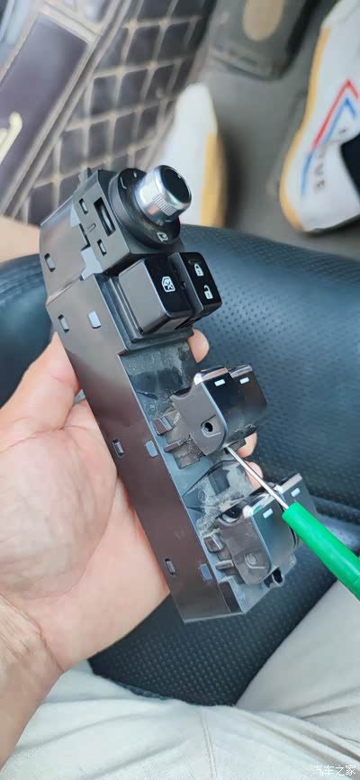

开关解体
解体后

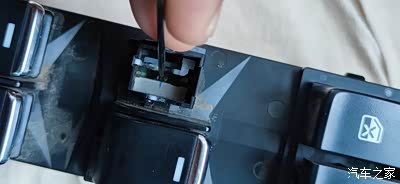

卖家送的专用工具撬开开关
解体

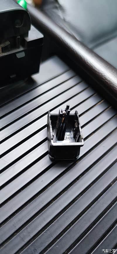

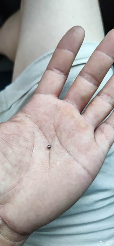

打开发现是开关上面的定位钢珠脱落了
找到钢珠
其实旧的钢珠装上也能用,既然买过了就换了吧

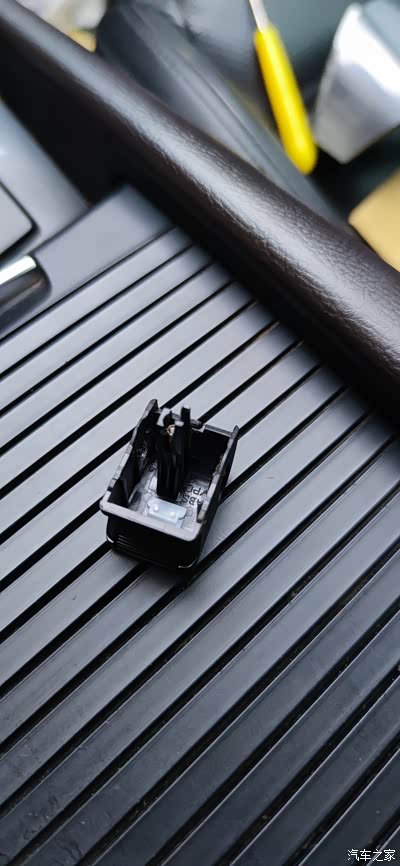

把开关内部那个拨叉放在最中间
推进按键即可
复位
装好后一键升降不管用,需自学习复位,方法为
1玻璃降一半
2升玻璃到顶后不松手三秒
3学习成功,又省几百
