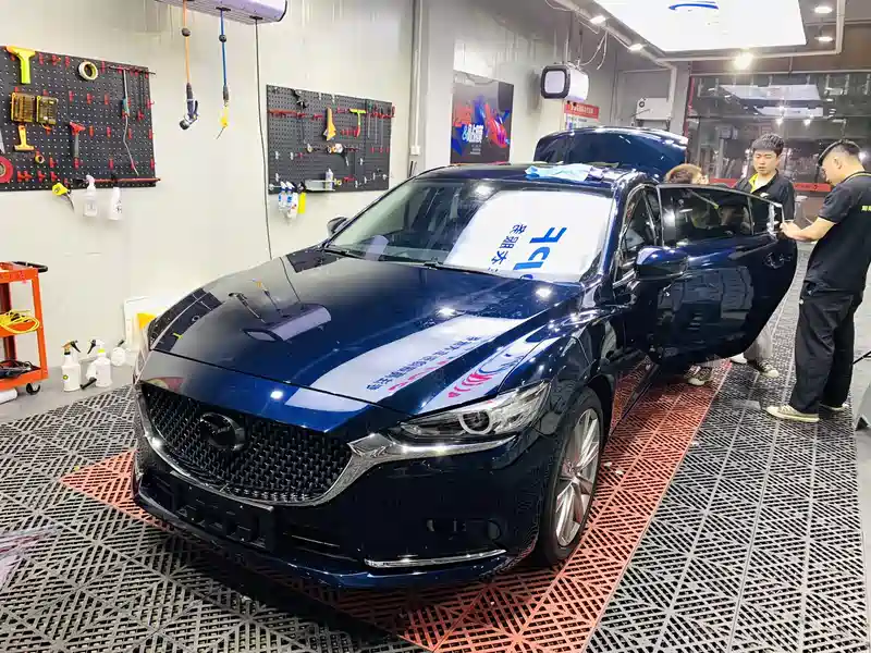

4S店赠送的膜一律不要,自己去外面贴
全车国产隐形车衣和尾灯改色
镀铬黑化

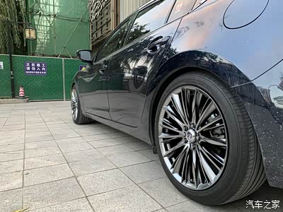

接下来就是等待从东瀛回来的轮毂了,要好几周时间。既然是日系车子,就满满的都上日系货,Rays轮毂……
19×8J ET35数据完美
足足等了6周,回来了
澳蒋螺帽
rays羊头标,这个轮毂基本都是给阿尔法升级用的
很治愈
顺便换了机油,4S的油衰减很厉害
美美哒
轮毂向外抛了10mm,前轮毂几乎和轮眉齐平
