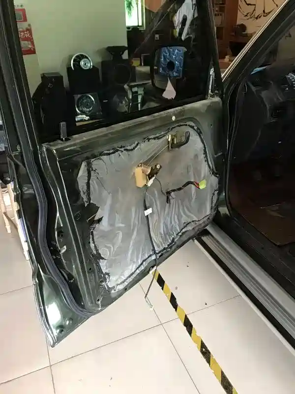

左前门拆开门板照片,塑料纸一层
因为走南闯北,车的密封又差,所以灰尘很多
