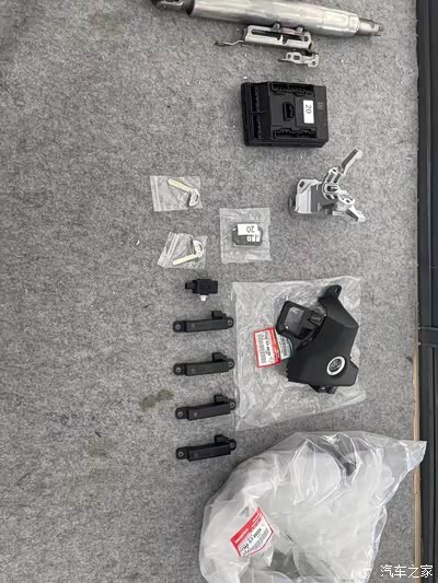

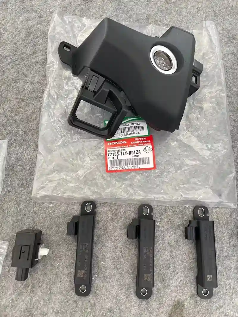

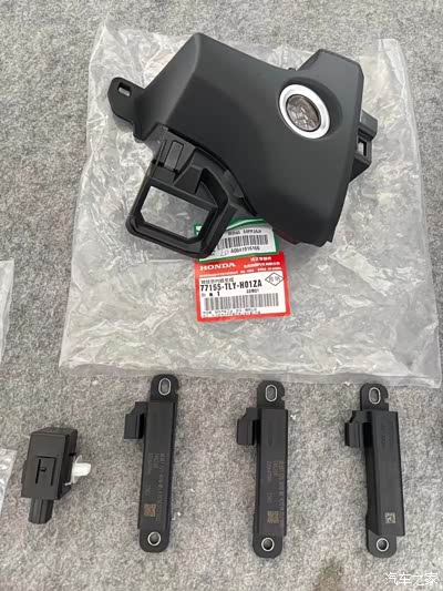

上次说了座椅的改装心得,其实我个人认为CRV舒适版最值得改的两样东西,一个是原厂七寸屏和原厂一键启动。先说说一键启动吧,改这东西能实现舒适进入,一键启动,远程启动。CRV一键启动的价格从几百到五六千不等,也考虑过改副厂的,很多人说副厂的不能改,有安全风险,其实就是需要埋钥匙,后来就改了原厂的,价格是4600元,包两把钥匙,在我们当地找改装店给安装的,费用400,拆下来的配件卖了300。                                           有几点提示的,由于拆装的图片找不到了,需要拆后保险杠,整个后排座椅,,前排两侧车门,中间整个扶手箱加整个方向盘仪表台区域,把车拆的向事故现场,一般人都接受不了。线束都是无损对差的,这点还是比较让人放心的,没改过的,专业人员需要一天时间,需要更换高配的发动机电脑和BCM(车身控制系统),注意发动机电脑需要交押金的,安装完毕,没有问题之后再把低配的发动机电脑给卖家发过去,给你退押金。虽然过程有些艰难,但是用了四个月非常好用。                                  锦州的一个车友后来也买了,他之前安装了副厂的一键启动,说不好用,后来也来我们这边改的原厂一键启动,也反馈说非常好用。                                  其实这东西好用不好用,自己换了才知道,有预算的车友可以考虑一下。
