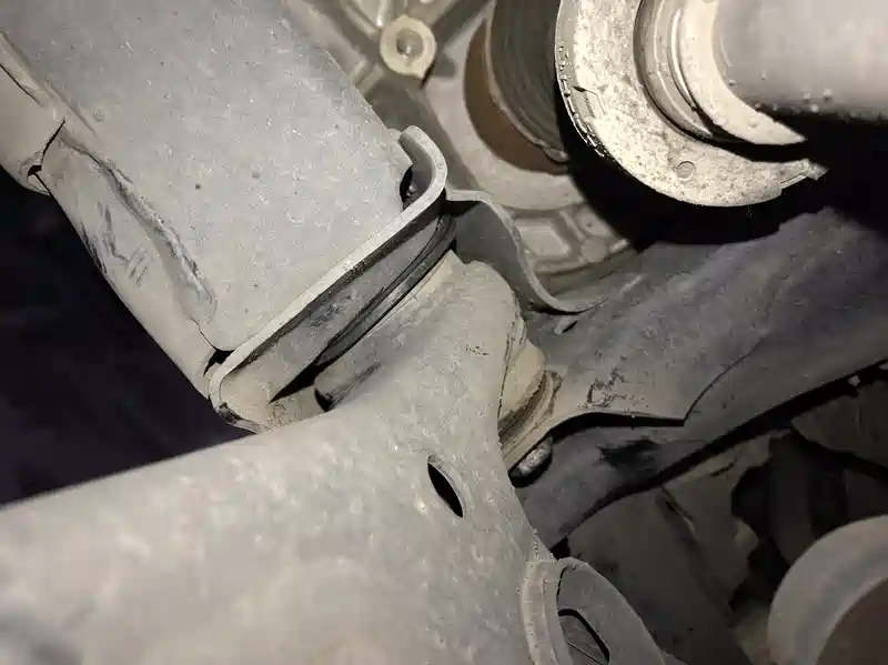

3年4.9万公里,低速打满方向有时会咯吱咯吱响,润滑过,加过胶圈,过一阵还会响。。。店里给我申请换了一对下摆臂。。。安装起来真是费劲,建议能忍忍就别换了,,,我忍不了偶尔的咯吱咯吱响,为了小小异响,我也是豁出去了,决定换。。。还完异响没有了,四轮定位,试车感觉有新车的感觉,方向很紧致、精准。。。

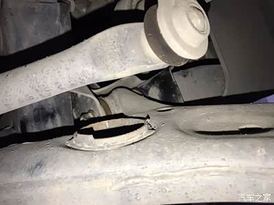

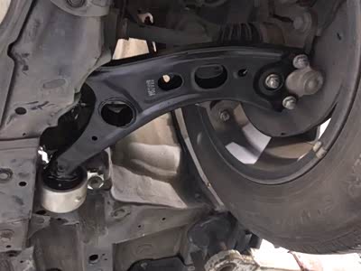

左侧,加了胶套,咯吱咯吱响没了

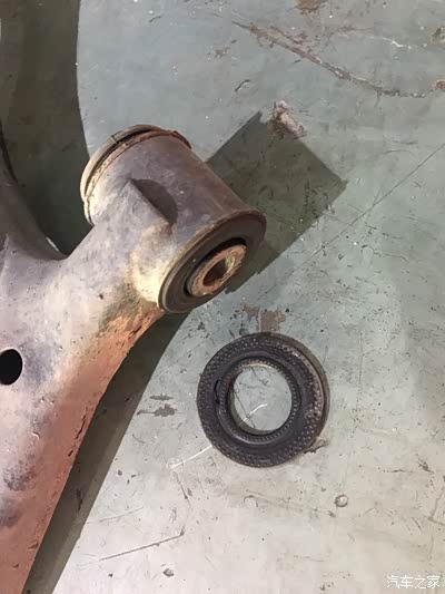

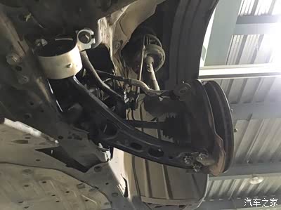

右侧加了胶套,安静几个月,后来磨掉了,开始偶尔会响

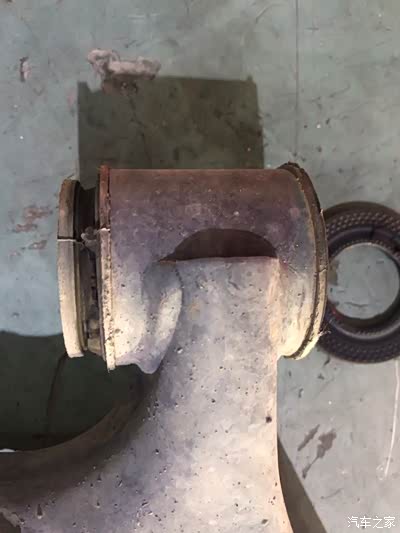

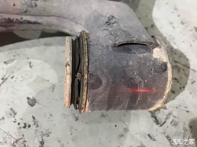

卸下来胶套裂开了,也不知我是怎么开的
这侧也是裂

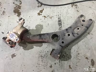

换下来的摆臂
后加的胶套只剩一个,另一个磨掉了,怪不得一直响。

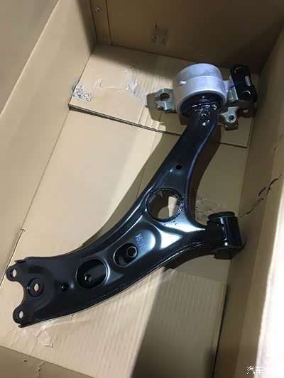

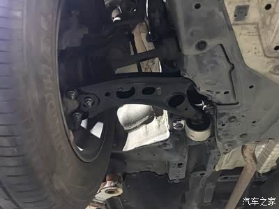

新货

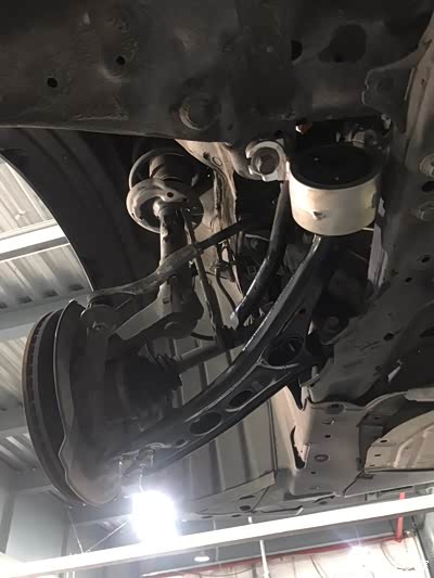

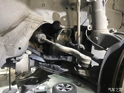

转向拉杆,防倾杆,各种螺丝全下了。。。安装空间比较狭窄,液压衬套的4个螺丝最难。。。
2个小时,搞定。。。

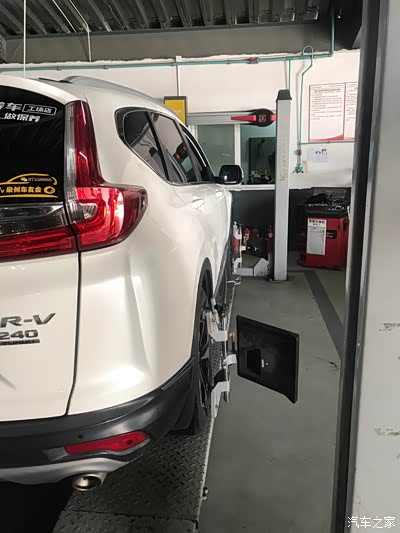

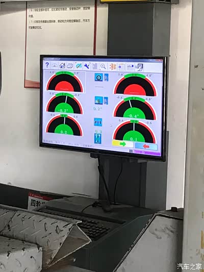

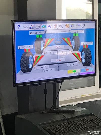

定位
没调前参数,,,后轮没调
前轮调之前

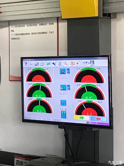

调以后的前轮数据。。。OK去试车。。。

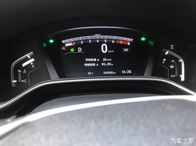

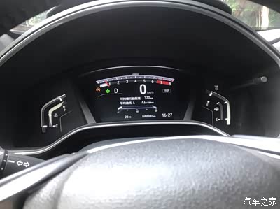

49000公里,油耗7.6
均速26,路况还行
