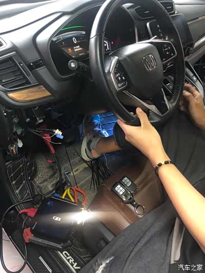

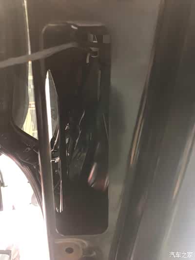

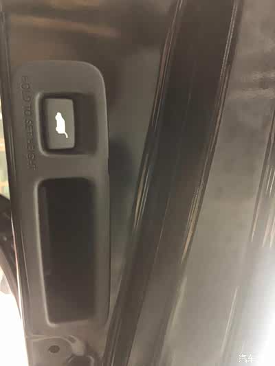

先把这个鬼东西拆掉线,后知后觉发现这个按键跟原厂的也不像![]()
拆下来拍近点看看
师傅说线好乱

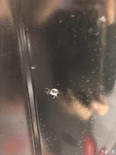

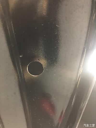

原厂的尾门有带防夹的,防夹条要打洞,这是刚打了个位置孔
然后钻出来的整个孔

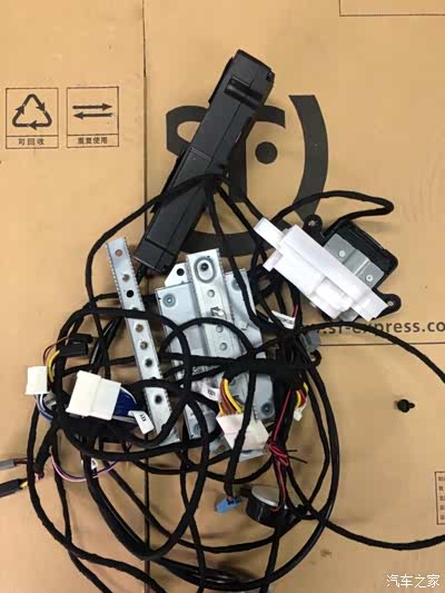

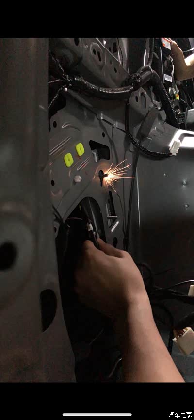

里面在拆旧的模块,居然冒火花!!!。。
固定防夹

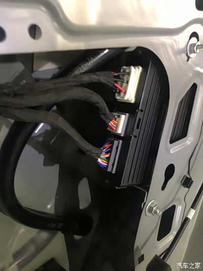

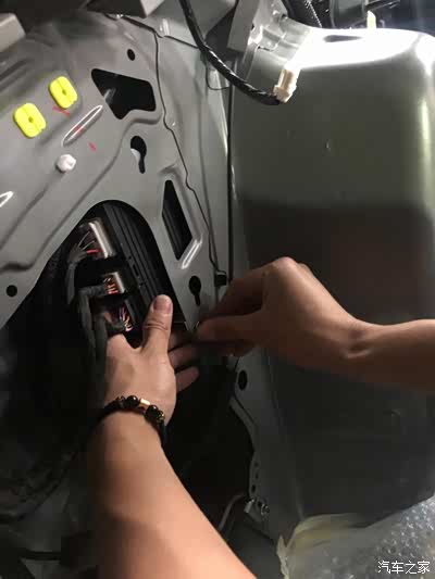

把冒烟模块拆下来之后换原厂的尾门模块
拆下来的,送人都不敢送了,冒火花

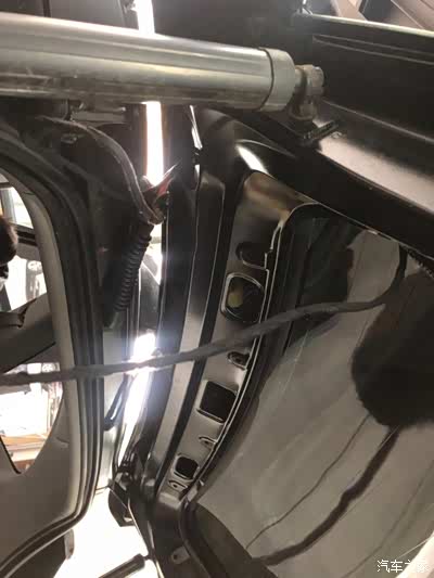

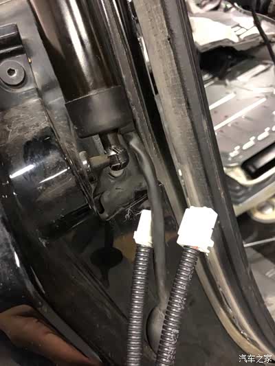

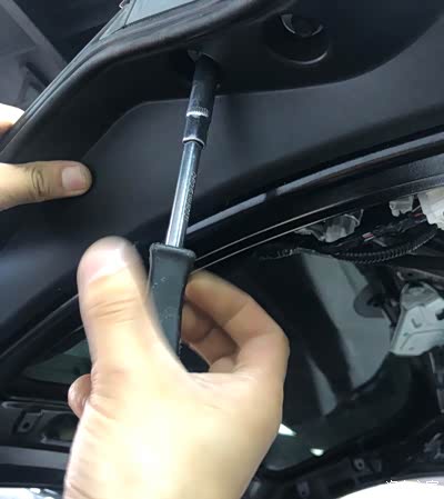

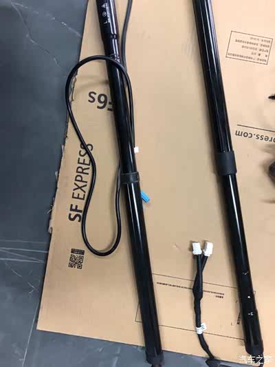

车上装的原厂款和真正原厂的撑杆

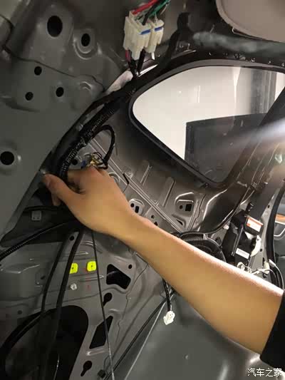

装撑杆

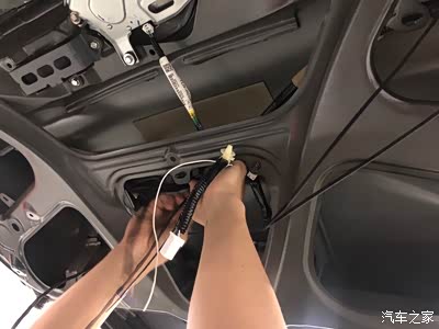

固定好线

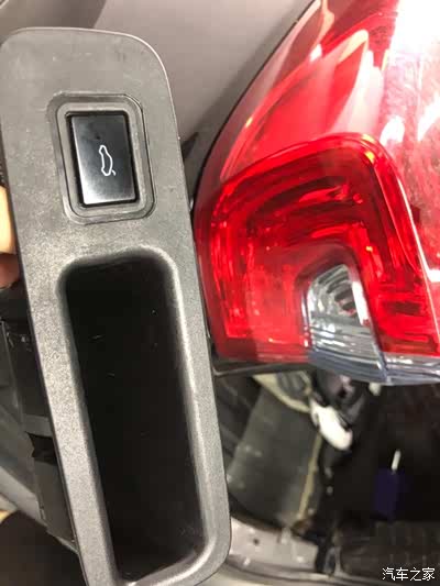

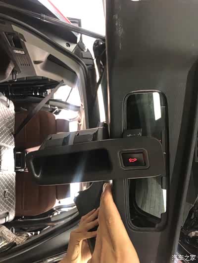

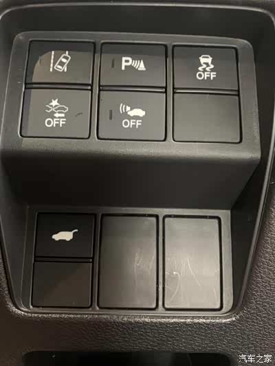

这里应该是那个尾门按键,后备箱的尾门按键
这个按键看起来就高级一点点了,不知道是不是花了钱的原因![]()

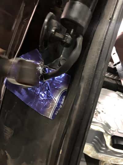

师傅用隔音胶再把这个撑杆下面的洞固定一下
装这个真原厂的模块
因为装的太快了,没来得及拍全面的,就这样看看先把

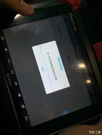

之前的原厂款的用的还是三键的钥匙,换了这个之后就会给我一把高配的四键钥匙,不用按好几下
这个尾门按键是在主驾驶西面那个面板上的按键

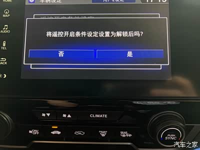

匹配那把高配的四键钥匙

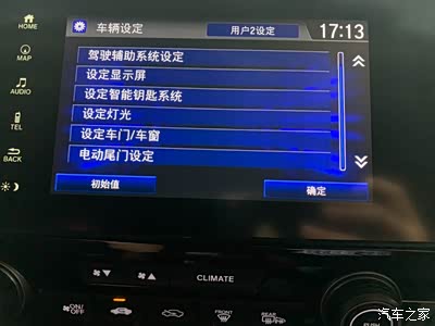

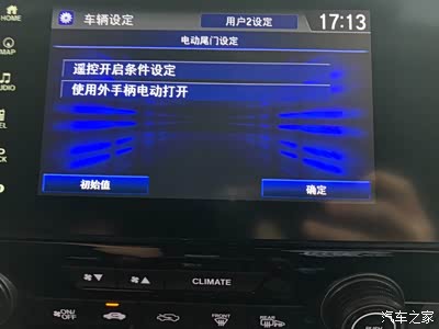

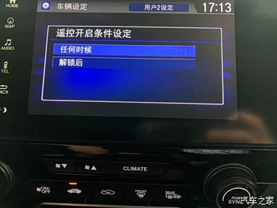

还多了尾门设定可以选
主要还是遥控开启
这样不用解锁也能用钥匙开
这个是就是解锁后才可以用遥控开尾门
