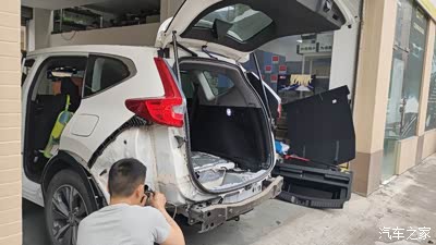

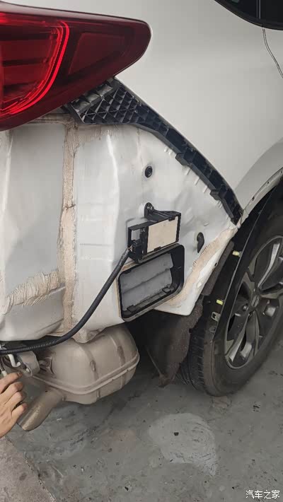

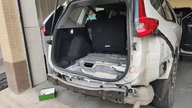

拆后保险杠,老板装的多拆的熟练
穿线布线

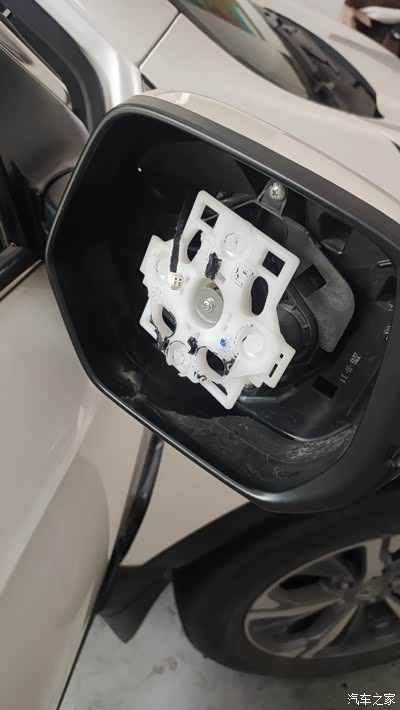

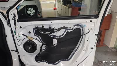

门板布线
后视镜布线

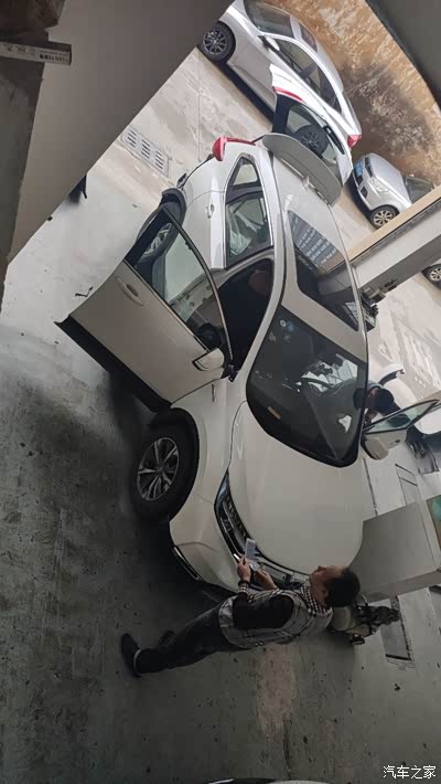

从老板二楼看装车

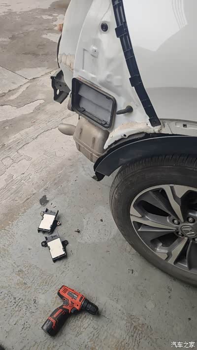

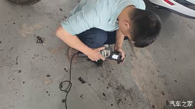

本田bsi设备,应该是国外奥德赛用,装crv要改一下设备自带的固定外壳,把多余的切了
两个设备
车左边,有凹槽的位置,直接打孔装,感觉是预留的位置,上两个螺丝固定。也不用什么水平仪看水平,原厂件的确方便
车右边,一样

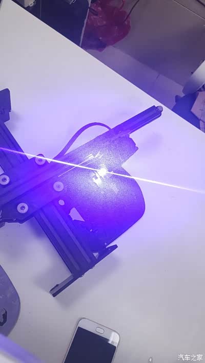

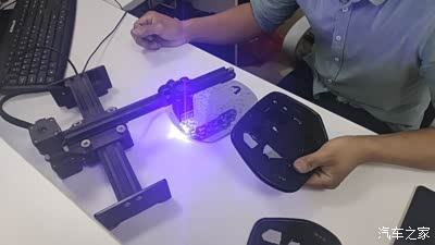

老板自己弄的激光刻录机?就自己开原来的镜片
老板说自己设置好的标志,相当于想要啥样子就刻啥,哈哈哈

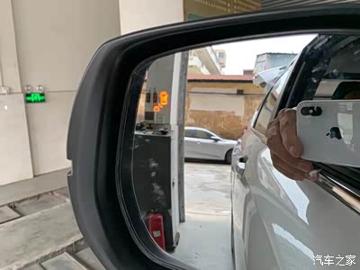

bsi灯配件,刻好镜子就装灯到镜子后面
雕刻中,亮瞎眼的灯光

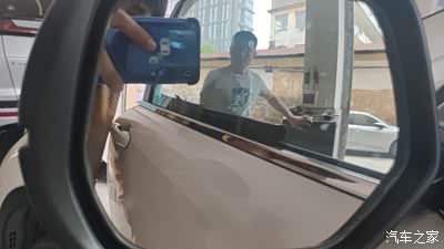

刻好装上去

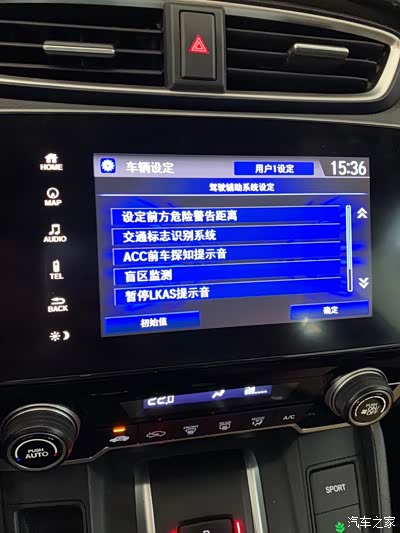

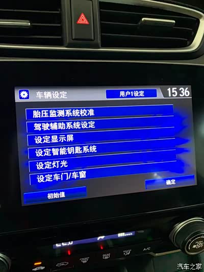

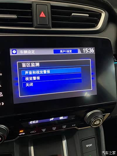

接好线中控内设定直接出现,车辆设定--驾驶辅助系统设定--盲区检测,没有装线时候是没有的
接好线中控直接就出来了接好线中控内设定直接出现,车辆设定--驾驶辅助系统设定--盲区检测,没有装线时候是没有的

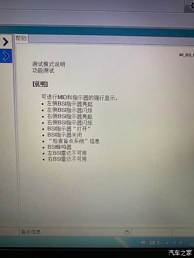

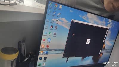

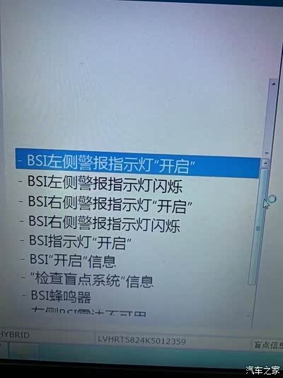

老板使用hds进行检测,是叫做hds吧?哈哈
检测中,车架号都读出来了
检测说明

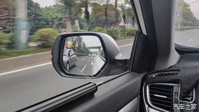

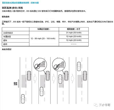

上路测试,效果ok,时速35以上启动,后车在盲区时候会灯常亮,常亮时候打对应方向转向灯,灯会闪烁,并有蜂鸣提醒,CRV这个时候显示出车噪比较大的影响了,蜂鸣不太听得到,主要还是视觉注意

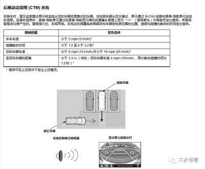

补几张使用说明图,应该是维修手册上的。从华哥公众号存的图
